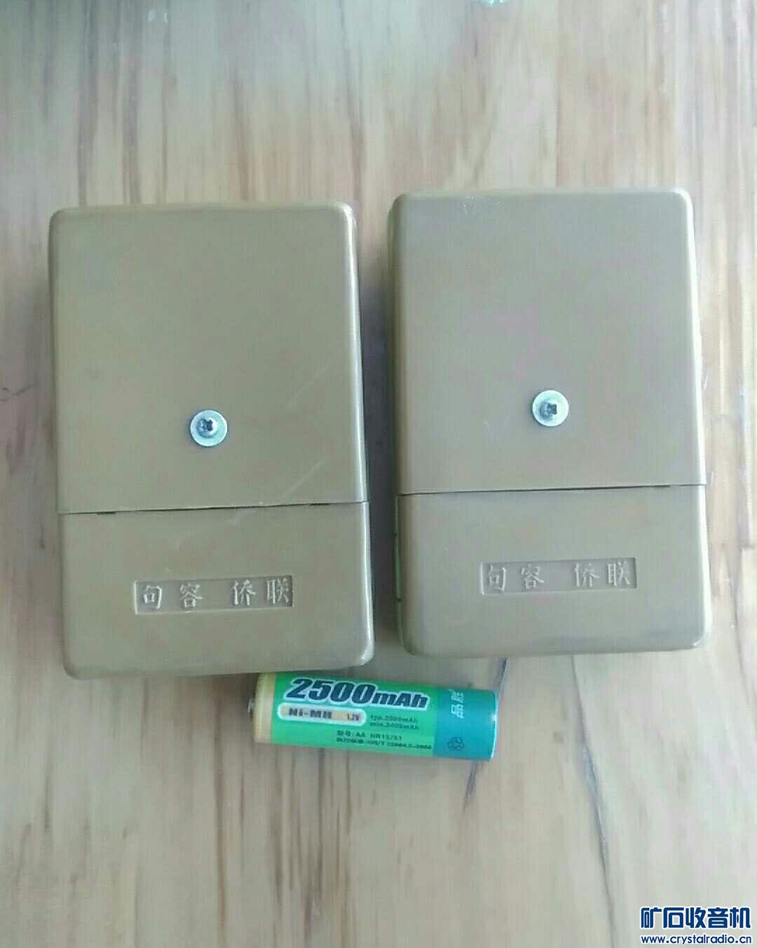

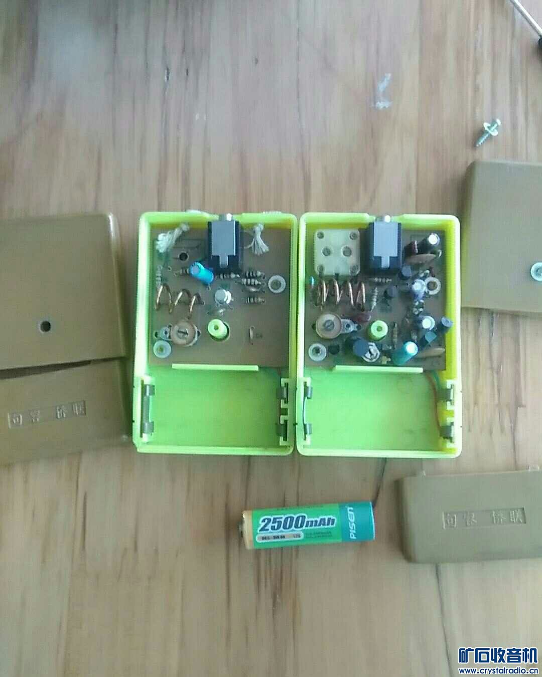

几千块收音机算什么?
就这个收音机,我挂在网上,标价2000,并且还不卖。我半个月一定能挣2000,但花5年时间也很难再买到这个。某种意义上讲,比636单管机还珍贵。
