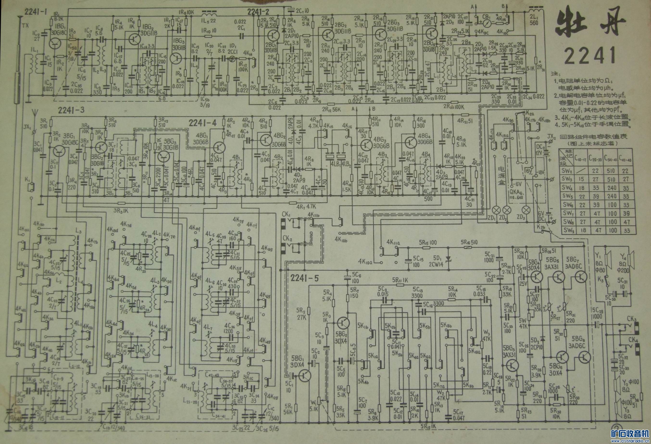

翻拍一张牡丹2241电路图供参考。基本能看清,边缘有些糊。

发表于 2017-2-28 14:26:12 | 显示全部楼层
好资料,用扫描仪更清楚吧?
发表于 2017-2-28 15:19:38 来自手机 | 显示全部楼层
很清晰,楼主辛苦了

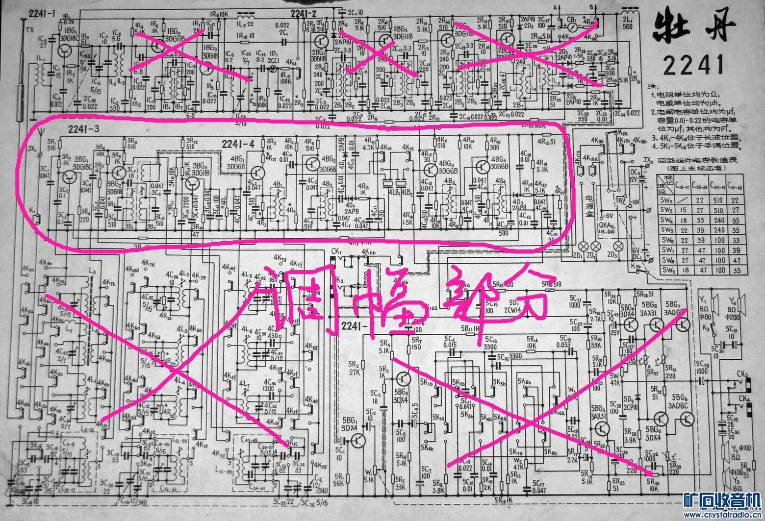

 楼主| 发表于 2017-2-28 15:35:27 | 显示全部楼层
xinjun5557 发表于 2017-2-28 15:30
这种复杂的电路图看着就头晕……
没有多复杂,不看调频部分,不看波段开关,不看功放部分,比一般调幅机复杂不了多少,按照此电路做中波收音机应该是中波机的顶级了,希望坛里能人把中波提炼出来,或许有人可以仿制甚至出套件呢。

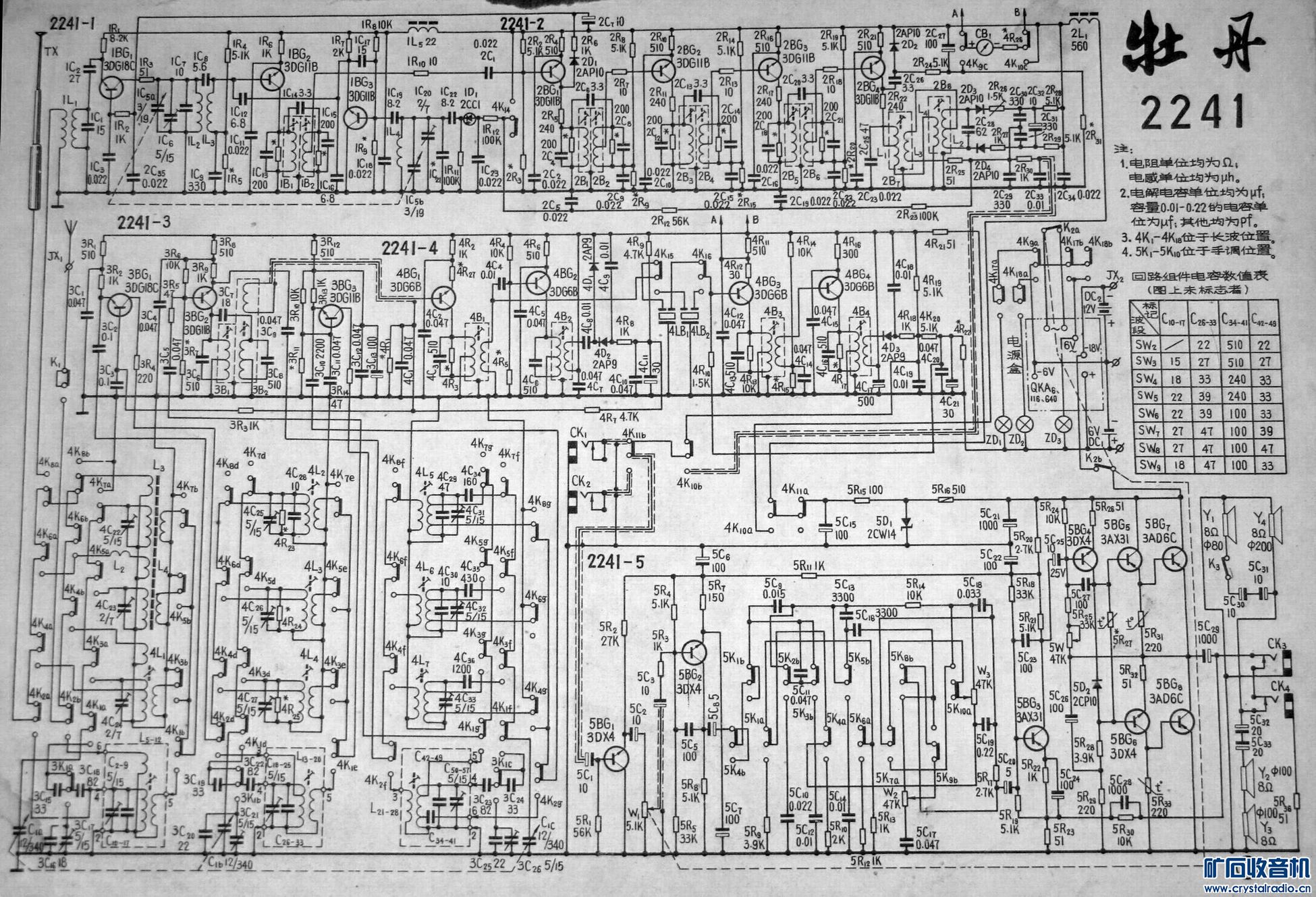

发表于 2017-2-28 16:36:52 | 显示全部楼层
当年的一级机,据说是专供涉外饭店用的,也曾作为国礼。这电路有四级中放么,AM,SW部分不知是否有人仿制成功过。
 楼主| 发表于 2017-2-28 16:44:58 | 显示全部楼层
bg1bjf 发表于 2017-2-28 16:36
当年的一级机,据说是专供涉外饭店用的,也曾作为国礼。这电路有四级中放么,AM,SW部分不知是否有人仿制成 ...
4BG2那级是AGC放大,不能算作中放级数,《无线电》87年有4期连续介绍该机。
发表于 2017-2-28 16:59:48 | 显示全部楼层
vkjmmy 发表于 2017-2-28 15:35
没有多复杂,不看调频部分,不看波段开关,不看功放部分,比一般调幅机复杂不了多少,按照此电路做中波 ...
能不能成中波机的顶级关键要看工艺了。
高放按现在来说比较普通,虽然三级中放,但是多一级中周和一级陶瓷滤波器,插入损耗也比较大。且中周上都并了电阻降低Q值,中放总增益也不会高多少。
不过AGC电路比较讲究,和中频宽窄带切换算是不错的亮点。现在制作的话对应的陶瓷滤波器难找吧。

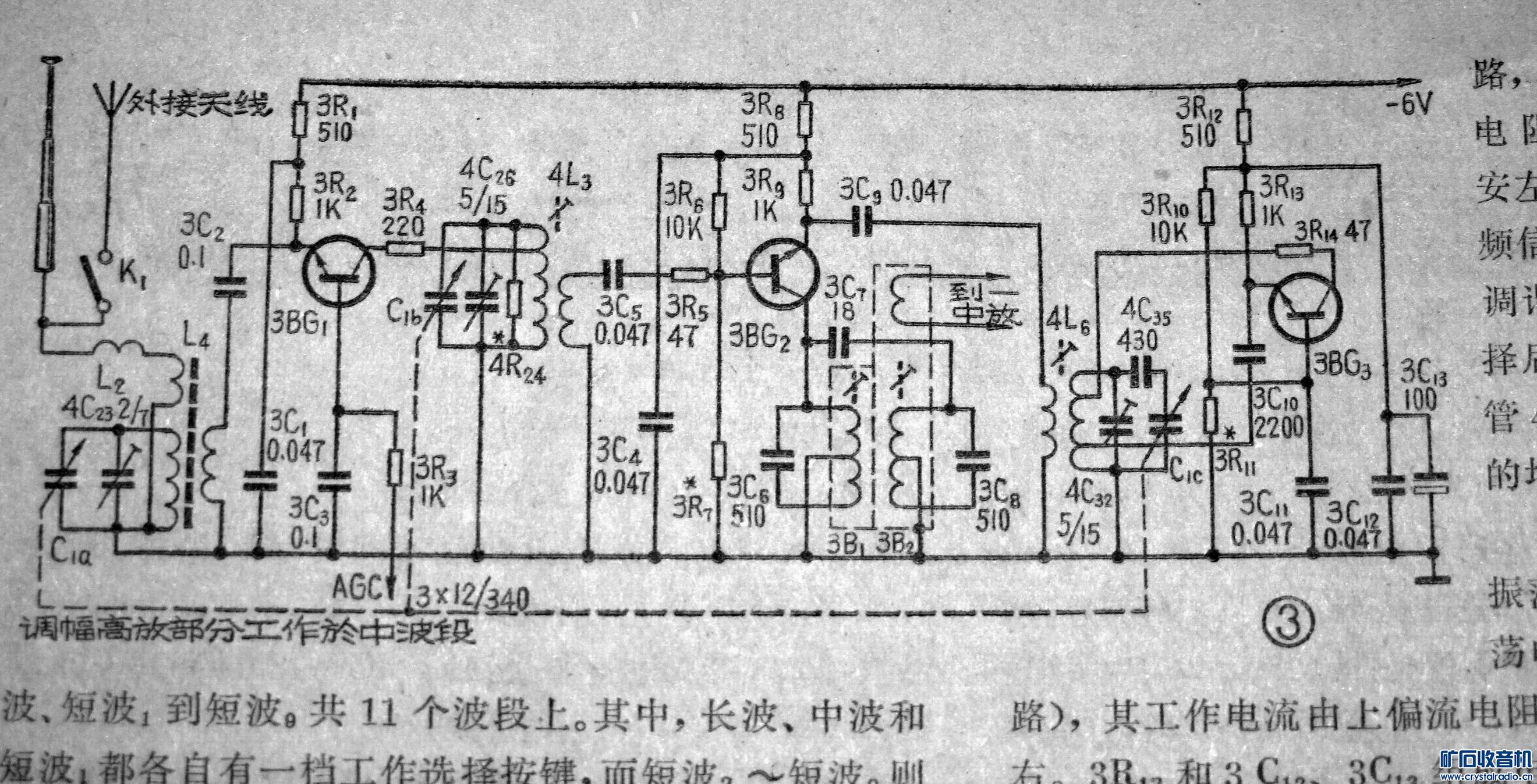

 楼主| 发表于 2017-3-1 07:05:24 | 显示全部楼层
高放部分中波简化来了,这回整明白了,调幅部分为高放、本振、混频,双调谐输出,3联可变;3级中放+AGC放大,专业带通滤波器+中周,二极管检波。完全照搬未必就好,借鉴一下电路结构,使用易得易购元器件,制作一台比较理想的中波收音机还是可行的。比如单一中波段可以去掉独立本振,减少一级高放调谐就可以使用普通双联,场效应管代替三极管可以简化电路提高性能,总之可以折腾折腾。
发表于 2017-3-1 09:05:31 | 显示全部楼层
vkjmmy 发表于 2017-3-1 07:05
高放部分中波简化来了,这回整明白了,调幅部分为高放、本振、混频,双调谐输出,3联可变;3级中放+AGC放大 ...
如果简化三联电容为普通两联电容的话,我觉得超动态宽频响收音机更具有参考价值。
发表于 2017-3-5 14:19:27 | 显示全部楼层
中频的宽窄带多端陶瓷滤波器能否找到?单级选择性40分贝。

 楼主| 发表于 2017-3-6 09:18:41 | 显示全部楼层
ysh 发表于 2017-3-5 20:01
这也去掉,那也不要?还是牡丹吗?
牡丹2241是啥年代的产品了,快半个世纪了,电子元件在进步,接收环境在恶化,没必要原班照抄,场管的优越性远超锗管,你选哪个?DE1103都收不到几个短波台了,多波段还有意义吗?单一中波段独立本振还有意义吗?一块2822搞定低放,还愿意整复杂的分立件吗?重要的是借鉴别人电路的优点,删繁就简,提高性能。个人以为2241的陶瓷滤波、AGC放大、高放有别于常规收音机电路,可以借鉴。

发表于 2021-8-18 09:25:55 | 显示全部楼层
发表于 2021-8-18 09:54:40 | 显示全部楼层
个人认为牡丹2241最大特点在于短波拓展电路,每个短波段涵盖一个经过拓展的米波段,使短波调谐特别精细。
