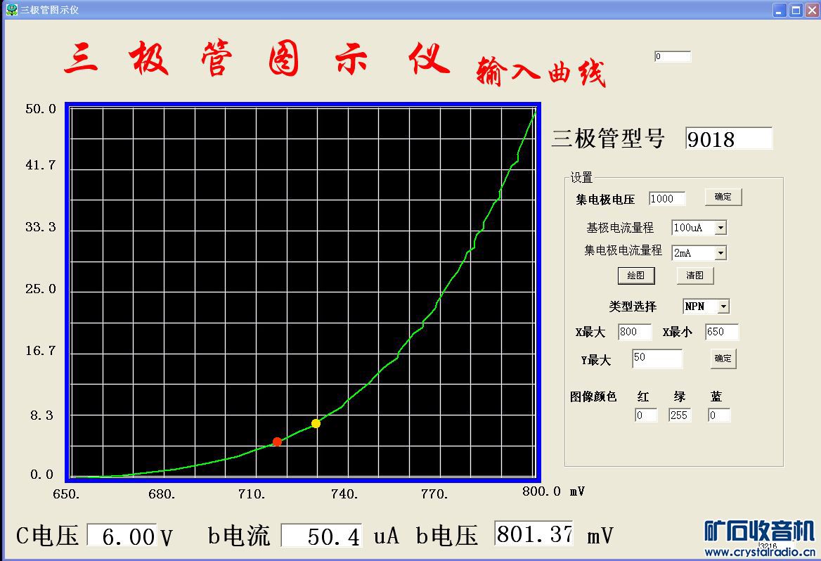

      第一次视频的声音不耐听,经查找是由于混频造成的,混频原来设计的静态电流是0.35毫安,进一步调试,经静态电流调到1毫安,将本振向混频管发射机输入电压的电容串联一只50欧姆电阻,声音耐听了。但感觉混频管静态电流不应该这么大,将混频管的发射机电阻由1千欧姆换成2千欧姆,将混频管静态电流调到0.5毫安,声音完好,产生了疑惑,拿下混频管,测量一下输入曲线,静态电流为0.5毫安和0.35毫安时,静态工作点在输入曲线上分别是黄点和红点,看不出什么问题,难道混频工作还与混频管的发射机工作电压有关?
