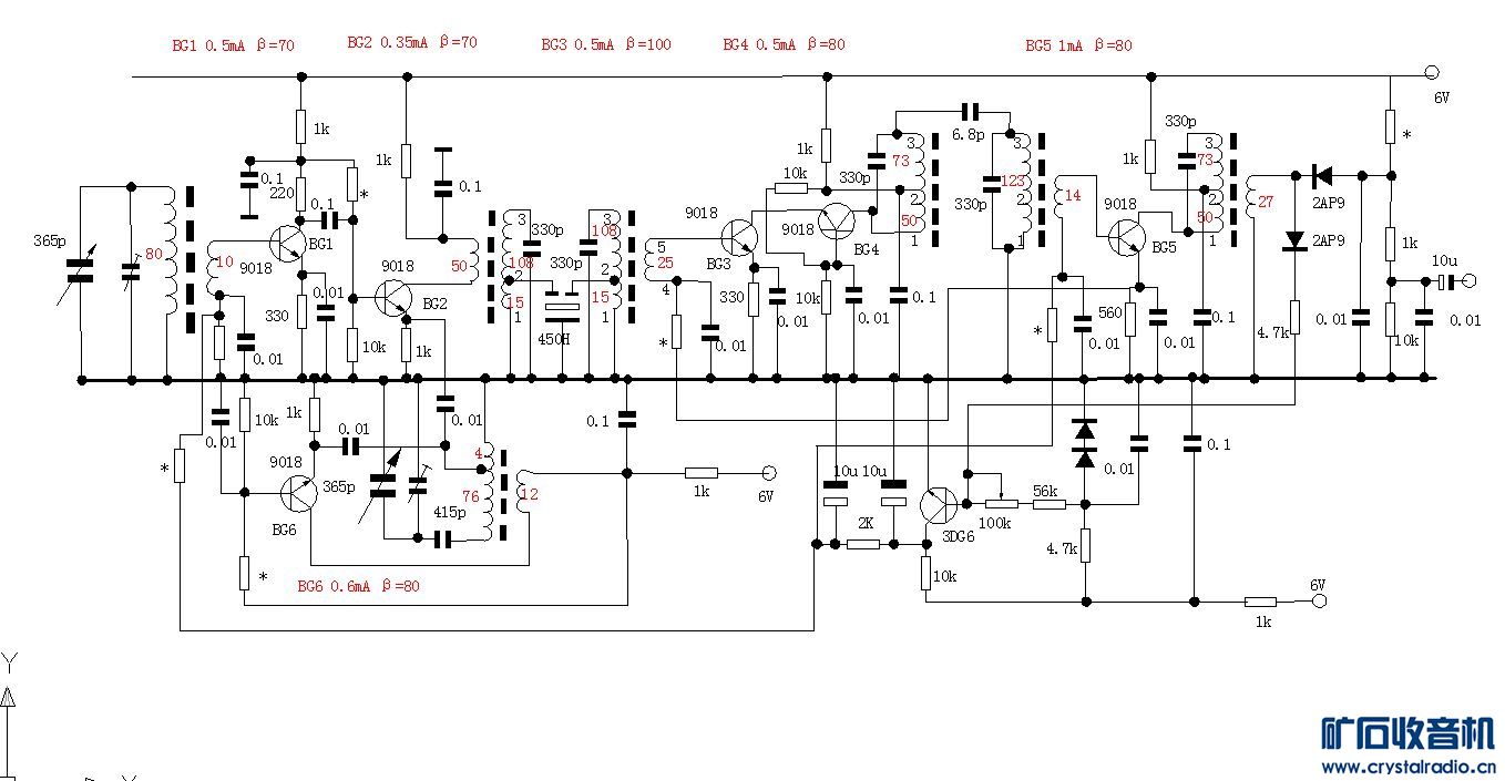

         开始折腾尝试一个中波收音机高中放电路的设计、计算、制作与调试、测量的整个过程。
  设计制作目标:
   1、灵敏度:0.1-0.2mV/m
   2、选择性±9KHz 大于50分贝
   3、通频带>±3KHz
一、        电路设计与计算:
  1、电路图:

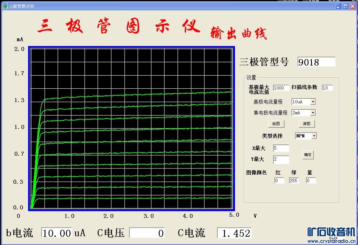

  2、三极管挑选
Ic的设置,β的测量,输入阻抗的计算:
   BG1不调谐高放管9018,设置Ic=0.5mA,β=70
     输入阻抗 Rb=β26/Ic=70×26/0.5=3.64kΩ
   BG2混频管9018,设置Ic=0.35mA,β=70
     输入阻抗 Rb=β26/Ic=70×26/0.35=5.2kΩ
   BG3一中放9018,设置Ic=0.5mA,β=100
     输入阻抗 Rb=β26/Ic=100×26/0.5=5.2kΩ
   BG4一中放9018,设置Ic=0.5mA,β=80
   BG5二中放9018,设置Ic=1mA,β=80
   输入阻抗 Rb=β26/Ic=80×26/1=2.08kΩ

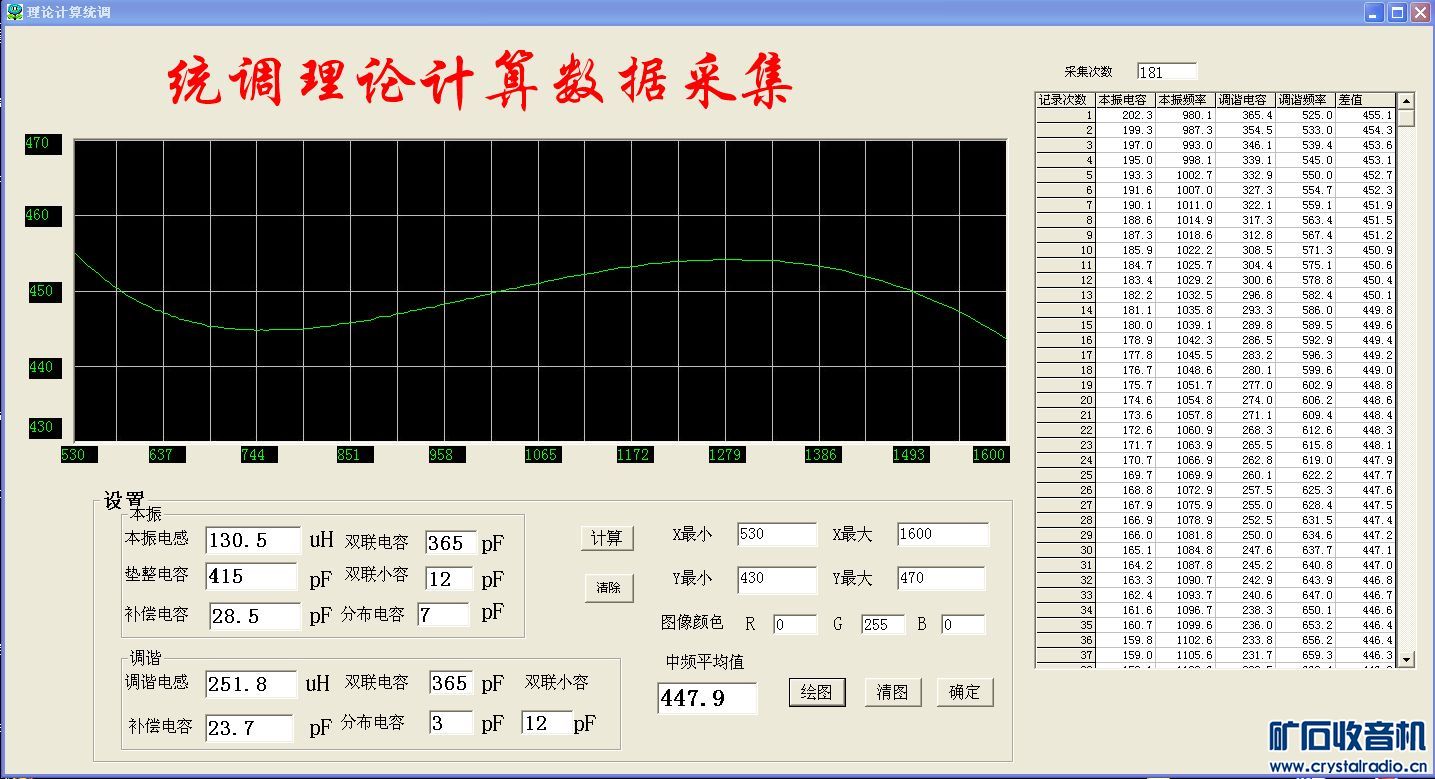

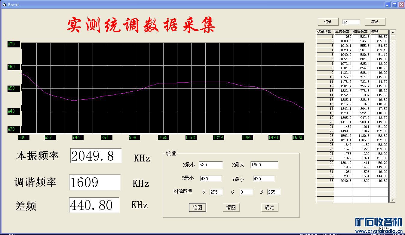

统调:
      跟踪统调对收音机的灵敏度影响较大,有公式表明收音机的灵敏度跟调谐回路的有载Q值的开平方成正比,但是有载Q越高,对于统调偏调的地方来说,灵敏度下降的就越大,使接收灵敏度在整个波段内不均匀度变得很大。高放管的输入阻抗等于线圈内阻时,高放管获取效率最高,但有载Q值已经降低一半。所以有载Q值、统调情况,匹配情况三者相互影响。
      此机统调是采用 自制的统调仪进行统调的,统调时为了使调谐回路的幅频曲线尖端变尖,使得偏调多少KHz容易看出,特意将高放管的Ic调到0.2毫安,使有载Q值变高。
     从统调图像可看出,由于接收频率低端通频带窄,偏调对灵敏度影响较大,在高端即使偏调较大,由于通频带较宽,即使偏调较大,灵敏度下降的也不大,所以高端统调点由理论设计在1500KHz,改为1400KHz,即使在1600KHz时偏调11KHz,但灵敏度下降的也不大。
为了描述实际统调跟踪情况,记录了34个点跟踪数据,并画了跟踪图像,见图。
发个统调视频:https://v.youku.com/v_show/id_XNTE5MzMyOTczNg==.html

发表于 2021-8-9 12:35:21 | 显示全部楼层
晶体管图示仪介绍一下

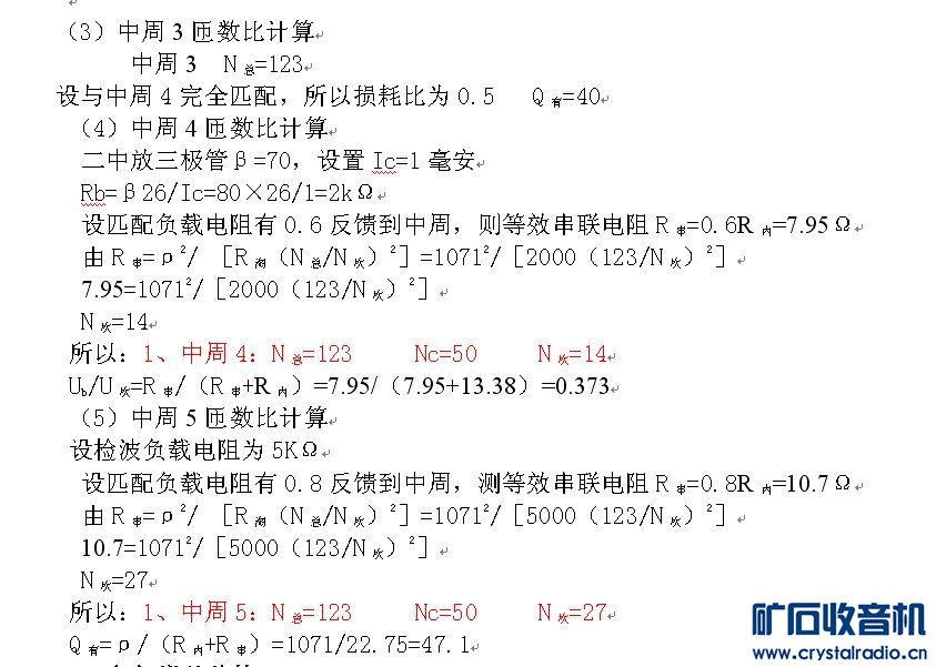

 楼主| 发表于 2021-8-10 05:26:39 | 显示全部楼层
中周匝数计算
熊光辉 发表于 2021-8-9 12:35
晶体管图示仪介绍一下
自制的三极管图示仪网址http://www.crystalradio.cn/forum ... =1877461&extra=
 楼主| 发表于 2021-8-10 05:42:03 | 显示全部楼层
晶体管图示仪介绍一下
三极管图示仪请进入http://www.crystalradio.cn/forum ... =1877461&extra=
 楼主| 发表于 2021-8-10 14:53:48 | 显示全部楼层
各级增益估算
