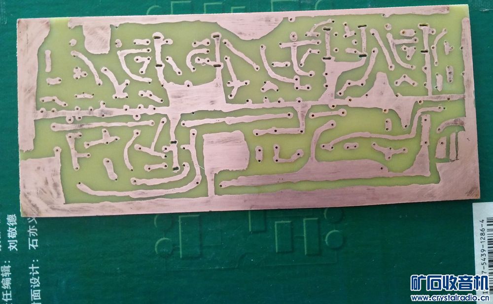

开始折腾尝试一个中波收音机高中放电路的设计、计算、制作与调试、测量的整个过程....

佩服免费打板时代仍坚持老祖宗技艺的大神。
我想,如果免费(或低成本)打板活动结束了,我是否还有重拾手工画板的勇气。

发表于 2021-8-11 13:07:50 | 显示全部楼层
changwanren 发表于 2021-8-11 09:12
二、        PCB板制作
PCB板设计为了避免自激采取的办法:

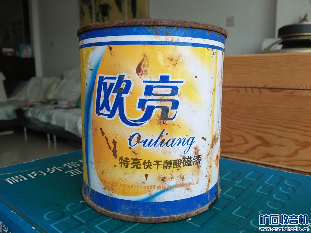

1、高中放的每一级都采用单独电源滤波阻容电路,电阻 ...
随着年龄增长,越来越欣赏以拙唯美的境界了
请问老师,磁漆,是什么油漆?
 楼主| 发表于 2021-8-11 13:29:27 | 显示全部楼层
请问老师,磁漆,是什么油漆?
对于漆我外行,那种的说不好,什么调和漆磁漆我都把它叫油漆。发张照片吧。

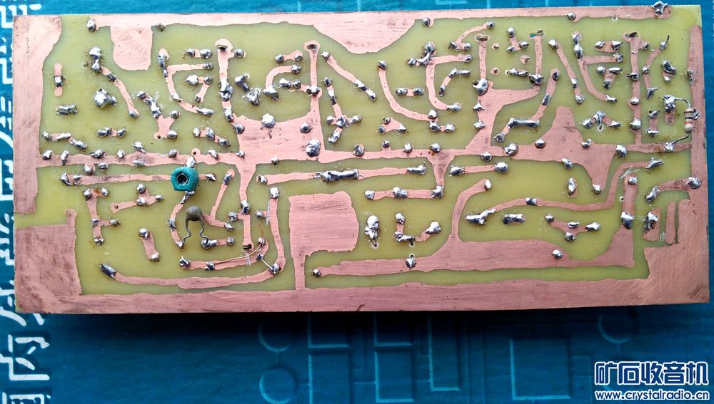

 楼主| 发表于 2021-8-12 08:37:30 | 显示全部楼层
PCB板打孔,中周绕制,元件焊接已完成。

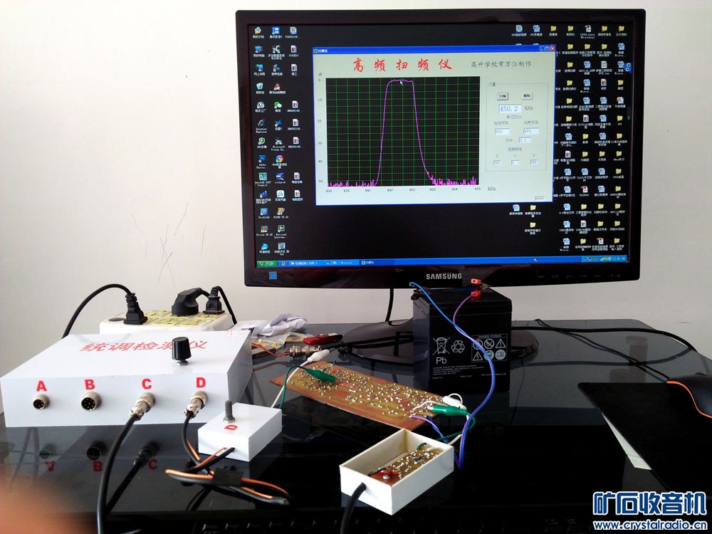

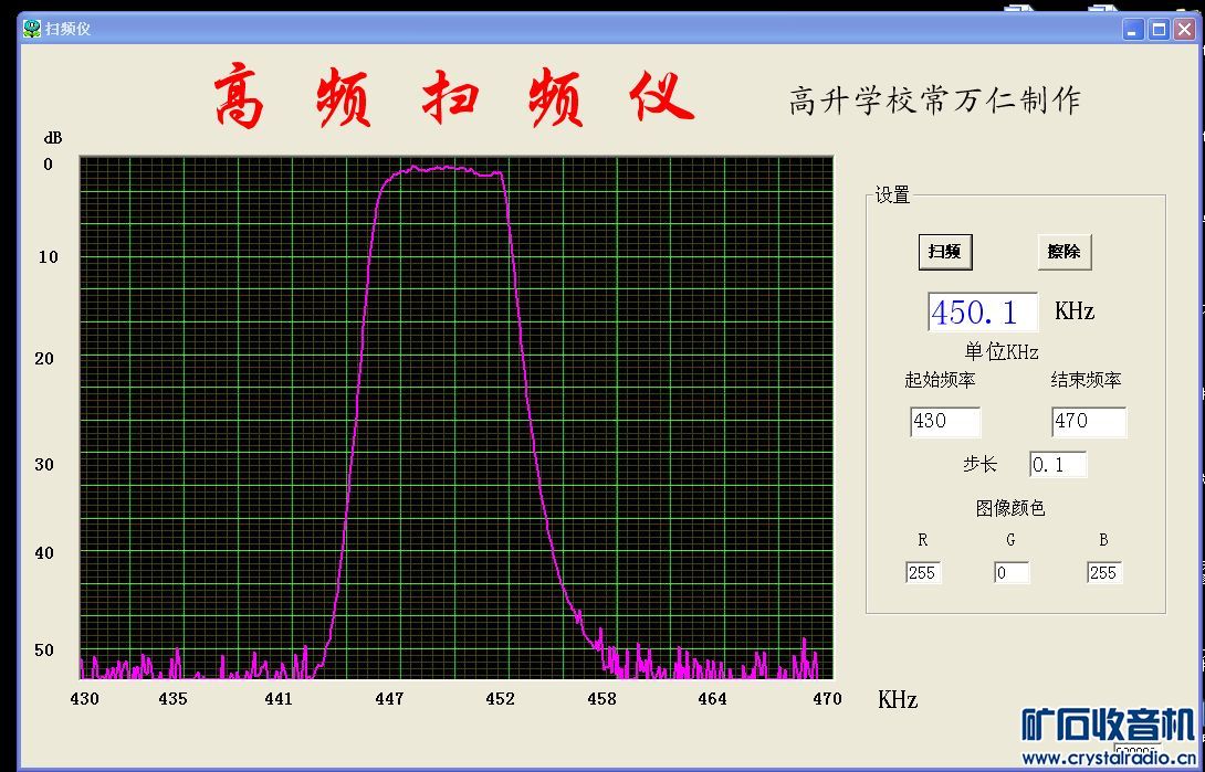

 楼主| 发表于 2021-8-13 08:17:22 | 显示全部楼层
三、        调试与测量
1、调试AGC三极管调的偏置,使AGC三极管集电极电压等于3伏.
2、采用470KΩ的变阻器,连接各级的上偏置,调整各级的静态工作电流等于事先设置的电流。(原设计有电阻数值不合适,进行了修改)
3、采用扫频仪调试中频幅频特性。
    调试时发现幅频图像顶端波动太大,将陶瓷滤波器的输入端串联一只1KΩ电阻,得到很大改善。
调制结果:通频带±3KHz,偏调±6KHz时,选择性达到50分贝

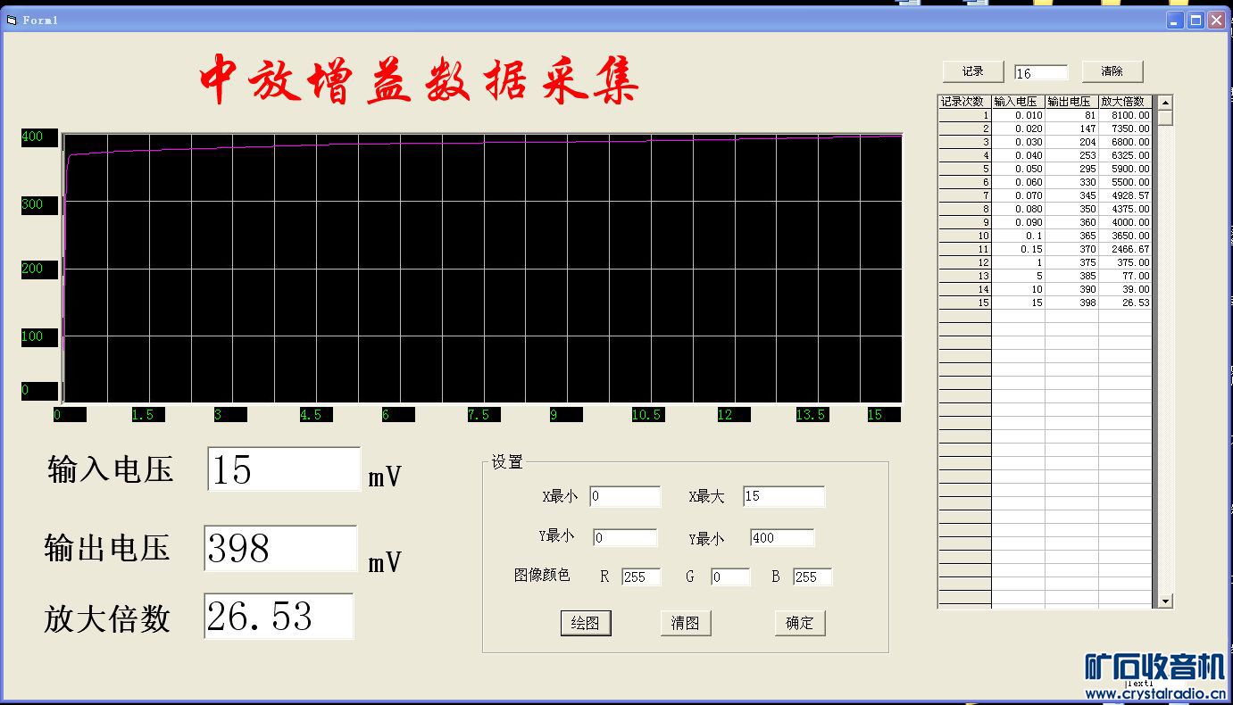

 楼主| 发表于 2021-8-13 08:44:22 | 显示全部楼层

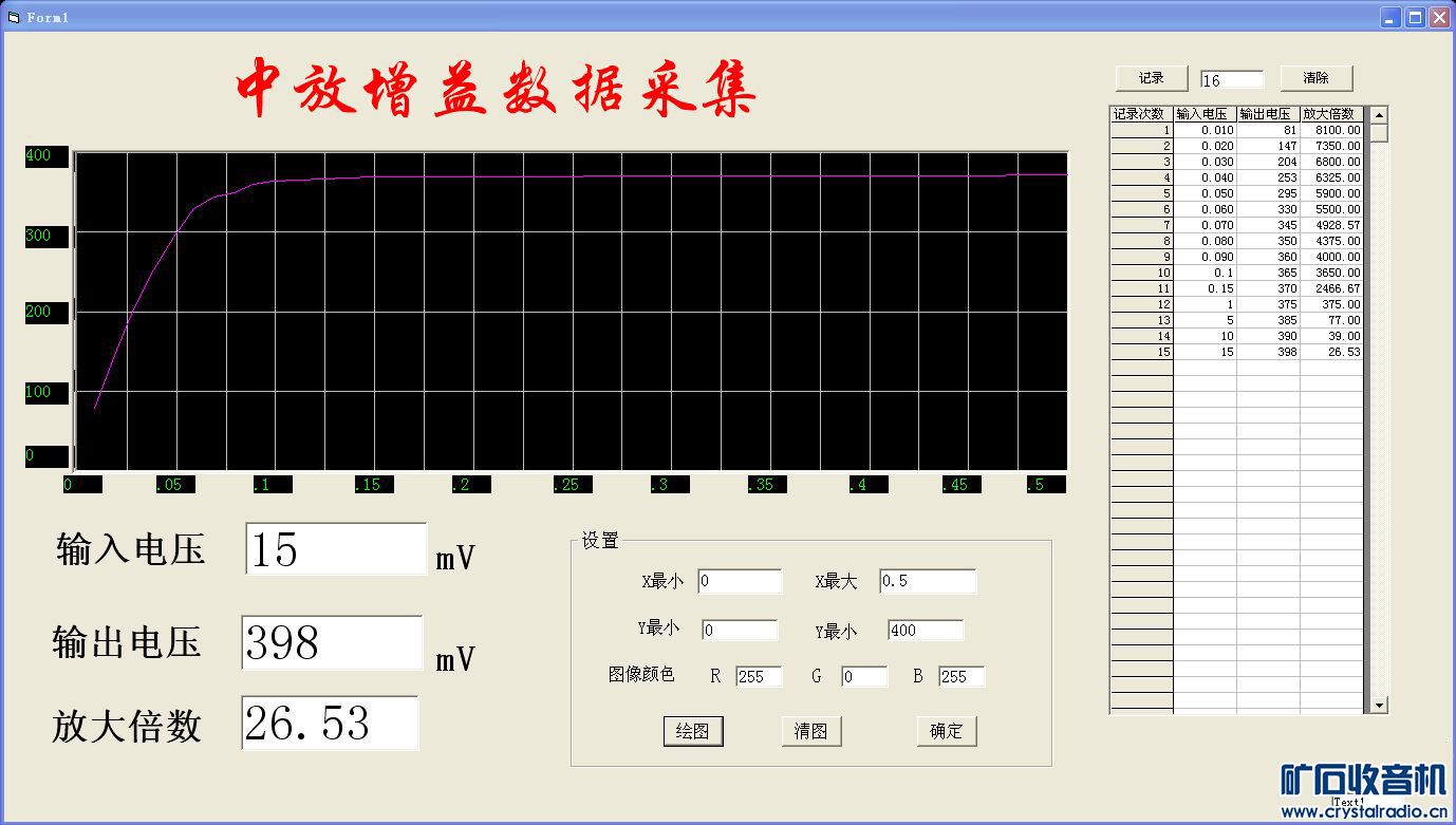

    中放增益的测量:单独测量中放增益(不连接AGC):一中放增益36分贝 63倍   二中放电压增益42分贝  125倍。
二中放增益计算是45分贝,实测是42分贝,看来计算有问题,分析原因:二中放检波后,负载电阻接有滤掉中频的滤波电容,此电容储存有峰值的电压提供负载消耗,所以等效负载电阻要比实际的小。
    中放加入AGC后,整体测量增益的数据见下图
发表于 2021-8-13 10:34:27 | 显示全部楼层
太需要这样的好贴了,跟着学习。
发表于 2021-8-13 11:34:39 | 显示全部楼层
常老师好,想问些问题。看了中放增益测试曲线,觉得开环增益(36+42 = 78dB)是不是高了.理由是信号经过高放和混频后,按设计已经放大了30倍之多(12+21 =33dB ),若输入信号幅度按10uVrms来算,到中放应有0.3mVrms。从测试数据来看,只需要约2000倍(66dB)就可以了。按现在的设计,无台时的噪声是不是会很大?
另外,我发现中放输入信号从0.15到15mV近40dB的范围,增益的变化也差不多40dB(2467变到26倍),也就是说输出中频幅度基本不变。想问的是会不会以后调台时,电台有蹿入感(来去突然)不太好描述。
我是个初学者,若有不对请老师解惑。
 楼主| 发表于 2021-8-13 12:35:17 | 显示全部楼层
songluhui 发表于 2021-8-13 11:34
常老师好,想问些问题。看了中放增益测试曲线,觉得开环增益(36+42 = 78dB)是不是高了.理由是信号经过高 ...
       我现在也是往前实验着看,将实验结果及时发布,也觉得无台时噪声会很大。调试中频时,为了得到较好的幅频特性,已经将陶瓷滤波器的输入串联一只1KΩ的电阻,按陶瓷滤波器2KΩ计算,变频增益由原来计算的21分贝变成了17.5分贝,加之中周1和2未必中心频率一致,本振电压等因素,变频增益还会比17.5分贝要低。

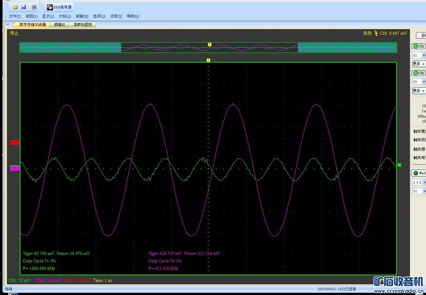

 楼主| 发表于 2021-8-14 05:28:28 | 显示全部楼层
关于总增益的测量:
      调试后本振输出电压:
      本振1000KHz   146毫伏  1500 KHz   178毫伏  2000 KHz   173毫伏。
      高放管基极信号输入采用100KΩ和10Ω的电阻分压,得到10000:1分压比。
      给高放管基极输入1.847uV电压,输入频率1000KHz,检波前输出频率为452KHz电压221.5mV,总增益为101.6分贝。查了一下221.5毫伏输出中放增益约6500倍,为76分贝,101.6-76=25.6分贝。去掉高放12分贝,变频增益13.6分贝,看来变频增益算法有问题。接下来进行跟踪统调了。

发表于 2021-8-14 09:33:07 | 显示全部楼层
两个管子的级联一中放增益为什么还没有带检波负载的二中放高呢,传统书籍上介绍级联电路要比一般的单管共射电路增益高10db
发表于 2021-8-14 09:51:37 | 显示全部楼层
changwanren 发表于 2021-8-14 05:28
关于总增益的测量:
      调试后本振输出电压:
      本振1000KHz   146毫伏  1500 KHz   178毫伏  200 ...
理论联系实际,图文并茂。好贴
有个小问题请教:怎样才弄到1.847uv的输入信号?信号发生器吗?
我这里的情况是,信号发生器能输出0dbuv(1uv)的信号,但是我总觉得通过馈线接机器后,这个电平不对。测量吧,貌似需要屏蔽房才行。
