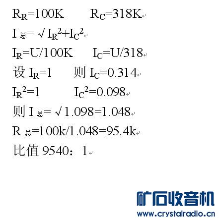

 楼主| 发表于 2021-8-14 12:01:54 | 显示全部楼层
longshort 发表于 2021-8-14 10:18
常老师用的是100K电阻和10欧电阻串联,得到10,000:1的分压比。
分压器没有并联电容器,控制分压的比 ...
感觉电阻电容存在相差,是不是这样算可以:
发表于 2021-8-14 12:15:30 | 显示全部楼层
不用那么复杂,各并联一个适当的电容器,把分布电容均衡掉就完了。例如设阻容时间常数为工作频率的10倍,则100K并联15.9pF,10欧并联15.9nF,这里的关系式是R1*C1=C1*R2。
在高阻探头中经常这样使用补偿,可通过调节C1来微调脉冲边沿。

发表于 2021-8-14 12:22:15 | 显示全部楼层
先不说计算的对错,试问一下那个分布电容您怎么知道到底是多大?是拍脑袋瞎估计呢还是准备怎么个测法?误差能达到多少?对结果的影响是多大?这有这些都做到心中有数方可。
发表于 2021-8-14 12:24:16 | 显示全部楼层
不对呀
假设c=0.5pf,f=465khz,则xc=685k;
R=100k
则R并=685*100/(685+100)=87.3K

这个分布电容是32楼坛友提供的,我拍脑袋也想不出来。

他提供的只是一个大概的数量级,具体多大取决于具体的电路和工艺。
我的理解是L大大想以此说明的是:高阻下分布电容的影响不可以小视!
