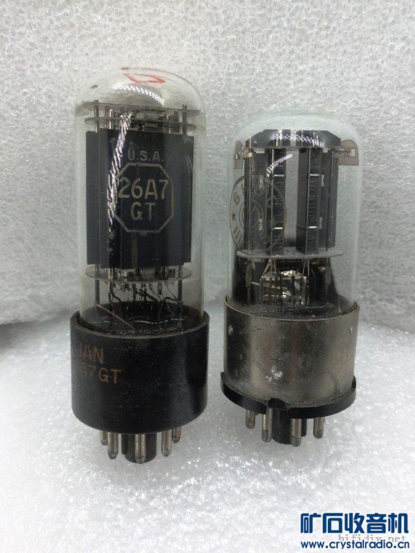

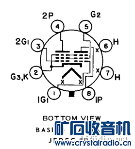

低压电子管与电子管在低压下工作是两个概念,有些电子管设计时就是低压的,如26A7GT(图片左边),灯丝电压、屏极电压、帘栅极电压都是26V左右,有些特殊用途的管电压还低。国产2P2等直热管可以在低压下工作,价格便宜,适合初学者制作,电路过去介绍很多。

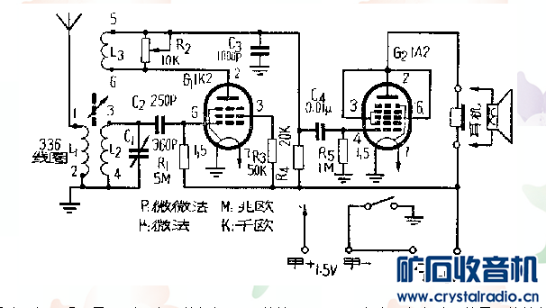

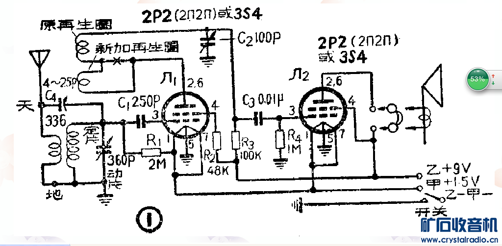

电池管,如1K2,1B2,2P2等,可用于收音机制作,电压低
http://www.crystalradio.cn/thread-698014-1-1.html
http://www.crystalradio.cn/thread-35137-1-1.html
http://www.crystalradio.cn/thread-18900-1-1.html

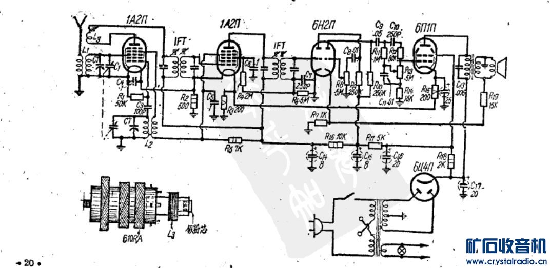

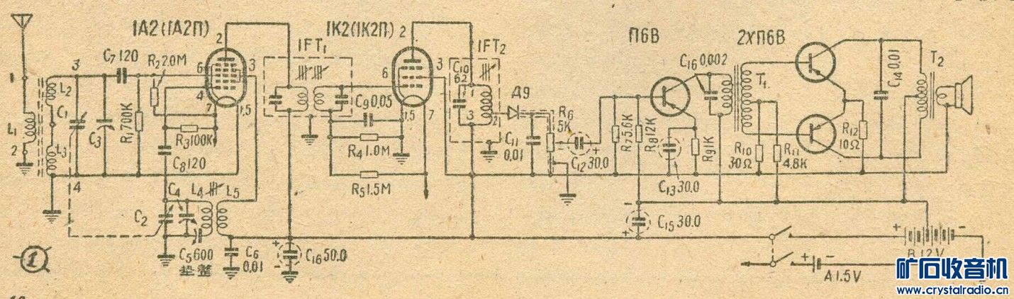

弄1~2套直流管(1A2,1K2,1B2, 2P2)就可以。低压的成功电路有许多,这里给出几个不是单管的,以后还可以与6P1共用。
这个是1962全国无线电工程制作的获奖作品
捕获.2-2p2乙电需10多V 64.7改进见65.12-1K2+1A2.PNG 捕获64.7-2P2X2的改进型9V 1K2+1A2--65.12.PNG 《无》60.06《低屏压下电子管的运用》收音机前级.jpg 《无》62.06前电子管后晶体管超外差混合式收音机电路.jpg
这个是直流管废物利用。
