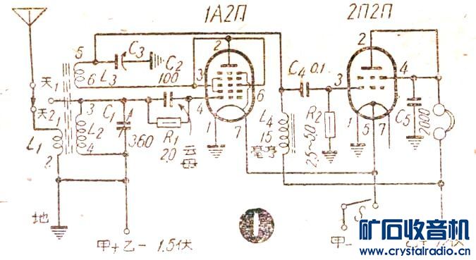

寻找一种低压廉价电子管
发表于 2021-7-19 15:35:06 | 显示全部楼层
下面是1959年《无线电》第12期37页电路图,被挡住的是乙电正极12伏。
发表于 2021-7-24 20:08:04 | 显示全部楼层
1A2,1B2,1K2,2P2等还有13P1都可以
发表于 2021-7-27 00:02:17 | 显示全部楼层
ECC86可以,就是不便宜。。。。

发表于 2021-7-28 06:51:17 | 显示全部楼层
其实6A2就可以,1A2的那些电路都可以用。
现在最便宜的电子管。
可以做一个只用灯丝变压器的收音机,用一只10W的9V变压器,用一只1N4001串联给灯丝供电,再用三倍压整流,可以得到36v直流乙电,属于人体安全电压。
这样的机器性能比直流管的低乙电性能好很多。
如果要用两个6A2,可以灯丝串联,用10W的12V变压器,用二倍压整流就行了。
发表于 2021-8-1 10:51:41 | 显示全部楼层
按照楼主给出的条件,手上应该有20V以下的电源,而又不想再花钱去买电源,则有:
1、单管使用20V以下的电源,构成收音机的,可使用4J1S,12J1S,6J20,6J23;
其中6J20为空间电荷栅五极管,低压下表现要好于其它几个管子;
灯丝电源建议使用DC-DC,这样就无需再买灯丝电源了
2、两管使用20V以下的电源,构成收音机的,在1的基础上增加13P1P构成功率级即可
以上管子每个连同管座不超过10米
有条件的话建议使用电源高一点的电源,当然要完全安全,电源可选不超过36V的,
这样的开关电源网上大把

使用2p2电子管1个,极其便利,材料廉价,望采用
发表于 2023-5-20 23:28:12 来自手机 | 显示全部楼层
2p2,2p3都行吧,2p2成功的机会较大

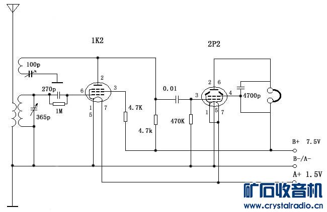

这有几张特殊的图片
