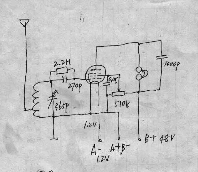

小时候爱玩无线电,做直流单管机只做过1A2的和2P2的。那时电子管很贵(相对于俺家的经济条件而言),买的时候尽量买用处多的管
子。比如1A2,无线电杂志上就不时刊登用这管的单管再生机、单管外差机(只用1A2变频,然后矿石检波)、低压1A2单管机等等,也
有介绍用2P2做单管机、超再生式、做末级音频功放的文章,但很少有介绍用1K2做单管机的,所以我小时候买过1A2和2P2,但没买过
1K2。
现在怀旧了,手头也有了1K2,就想试试这1K2做单管机是啥味道。况且去年曾用30号管子做过单管机,正好互相比较一下。随便搭了
个电路一试您猜怎么着,这1K2还真不能小视。虽然没加再生,但是音量大的很,可以用震耳欲聋来形容。灵敏度也不错,选择项也
说的过去。我想,如果加了再生,如果用上磁棒线圈,效果一定很棒很棒。
甲电用1节5号镍氢蓄电池1.2伏,乙电用32节5号干电池串联而成48伏(就是当时做30号单管机用的)。耳机用军品4400欧头戴式。接矿
石机用的室外天线和地线。线圈是自绕的空心单层密绕。用调节1K2的帘栅极电压来做音量控制,这样也可以用来控制再生。最大体会:
音量比30号单管机大多了。
线圈圈数绕少了,怎么办?找到一段碎磁棒,短短的,大约2厘米长吧,用报纸包上团巴团巴塞到线圈管里增加电感量。没有单连,
就用双连其中的一连。北京本地台全能听到。
[ 本帖最后由 yccui 于 2006-12-14 14:04 编辑 ]
电路图
电路图

 楼主| 发表于 2006-12-14 21:39:40 | 显示全部楼层
谢谢各位跟帖!
强烈建议蛋蛋DIY一个直流机。不一定非要超外差,1V1也不错,双连也好弄。
2个2p2并联做甲类单端,用5500/4的输出就行。甲电就用镍氢蓄电池,乙电就用5号电池串联,30V足已。

崔工作品要顶!我也试过1K2做单管再生机,效果比较良好
可否上图供欣赏?
