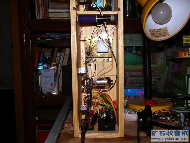

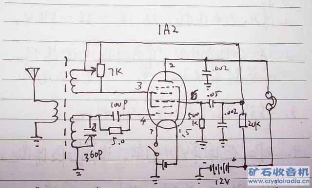

  这两天做了1A2直流单灯机试验,它既是一个可以独立工作的单灯机,同时
也考虑做为我的下一个制作-直流两灯机-的前级。
  线路的特点是利用1A2的三极部分做再生检波,五极部分做低频放大。这是
参考了《无线电与电视》59年9期和《无线电》65年1期里的线路,略为做了点改
动。

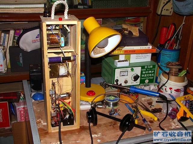

  用一块复铜板做底板,安排了两个管座,用了其中的一个。
  再生线圈圈数为7圈。
  磁性天线用的是100mm磁棒,灵敏度还可以,还用200mm的磁棒试过,弱台的
声音会增加,强台的声音无显著变化。
  乙电试验了从12V、18V、24V、36V。12V时声音较小,但用耳机还是听得很清
楚,可以收到五个台;18V和24V时,声音就比较大了,但达不到震耳的水平;36V
时声音也大一点,大不多,主要是灵敏度增加不少,仔细调节后可以收到十个台,
包括“自游亚洲”。
  由于电子管的内阻比较高,加上再生提高了Q值,选择性非常好,各个电台的
分隔很清晰,没有夹台现象。而且调谐时显得很尖锐,如果没有缓动机构还真不好
调台。
  总体来说,灵敏度不错,比我以前做的直流两管毫不逊色。但是音量不算大,
没有想象的大。调试的主要难度是再生,开始再生线圈绕了20圈,怎么也调不好,
后来减到7圈才比较好调。电位器W也是不可少的,1A2在这种工作方式下容易自激,
调节W可以获得合适的工作状态。
  乙电耗电在各种电压下相差不大,在0.5-0.8毫安。

《无线电与电视》上的图
《无线电与电视》上的图
我现在用的图
我现在用的图
底板及布局
底板及布局
焊元件的一面
焊元件的一面
乙电用两个12V的小电池串联
乙电用两个12V的小电池串联
100mm的磁性天线
100mm的磁性天线
