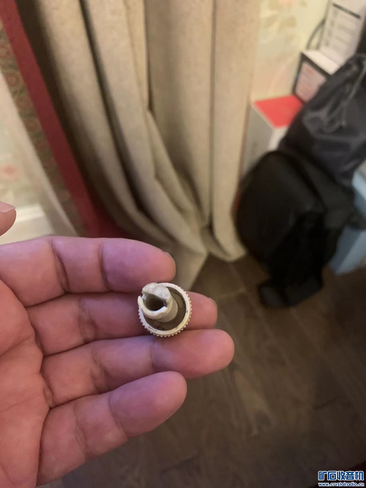

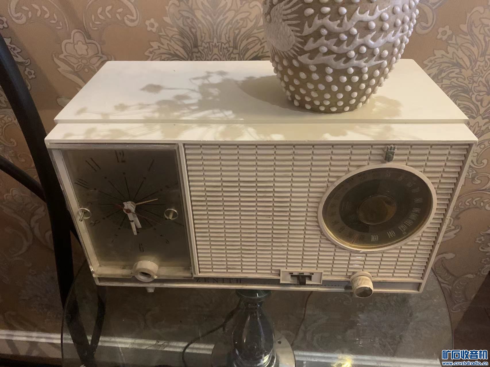

就是一个美国珍妮丝电子管收音机的旋钮,这旋钮不好找,想打印几个。您先看看图。 微信图片_20220401185557.jpg 微信图片_20220401185607.jpg 微信图片_20220401185656.jpg 微信图片_20220401185706.jpg
发表于 2022-4-1 19:02:44 | 显示全部楼层
yncxyyf 发表于 2022-4-1 15:21
什么样的零件,发张图,把主要尺寸告诉我,我帮你弄
真的太感谢了!这个旋钮结构还挺复杂的,您看能弄吗?

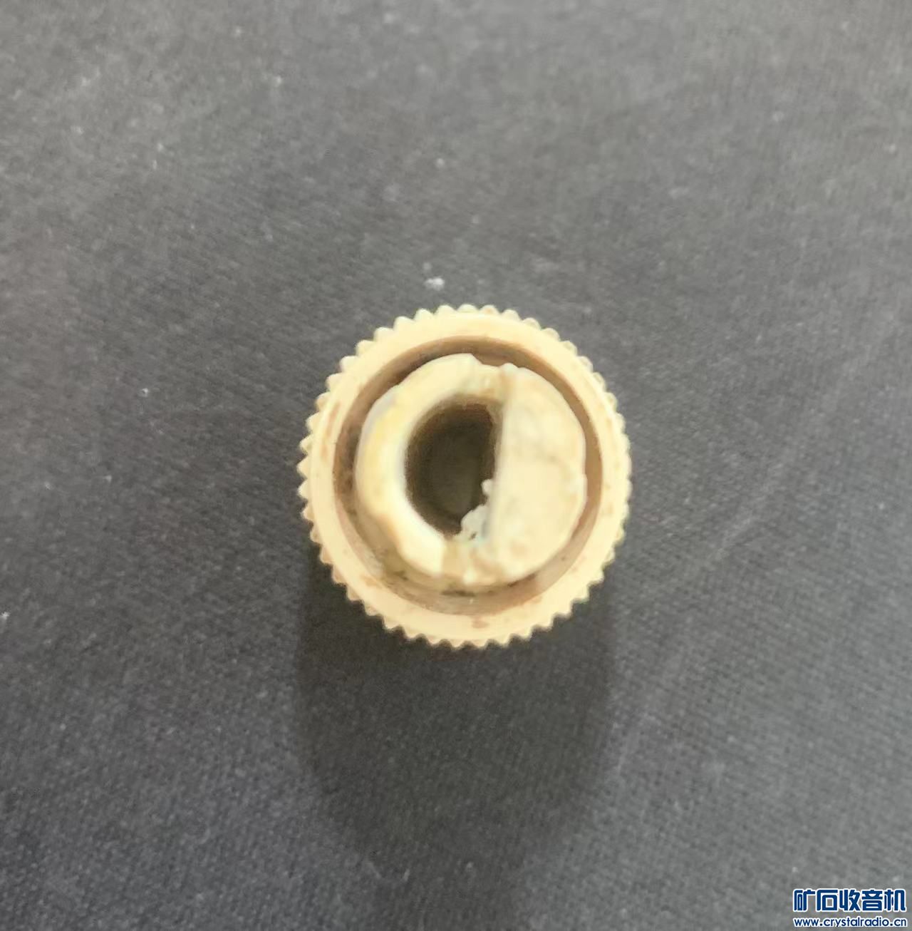

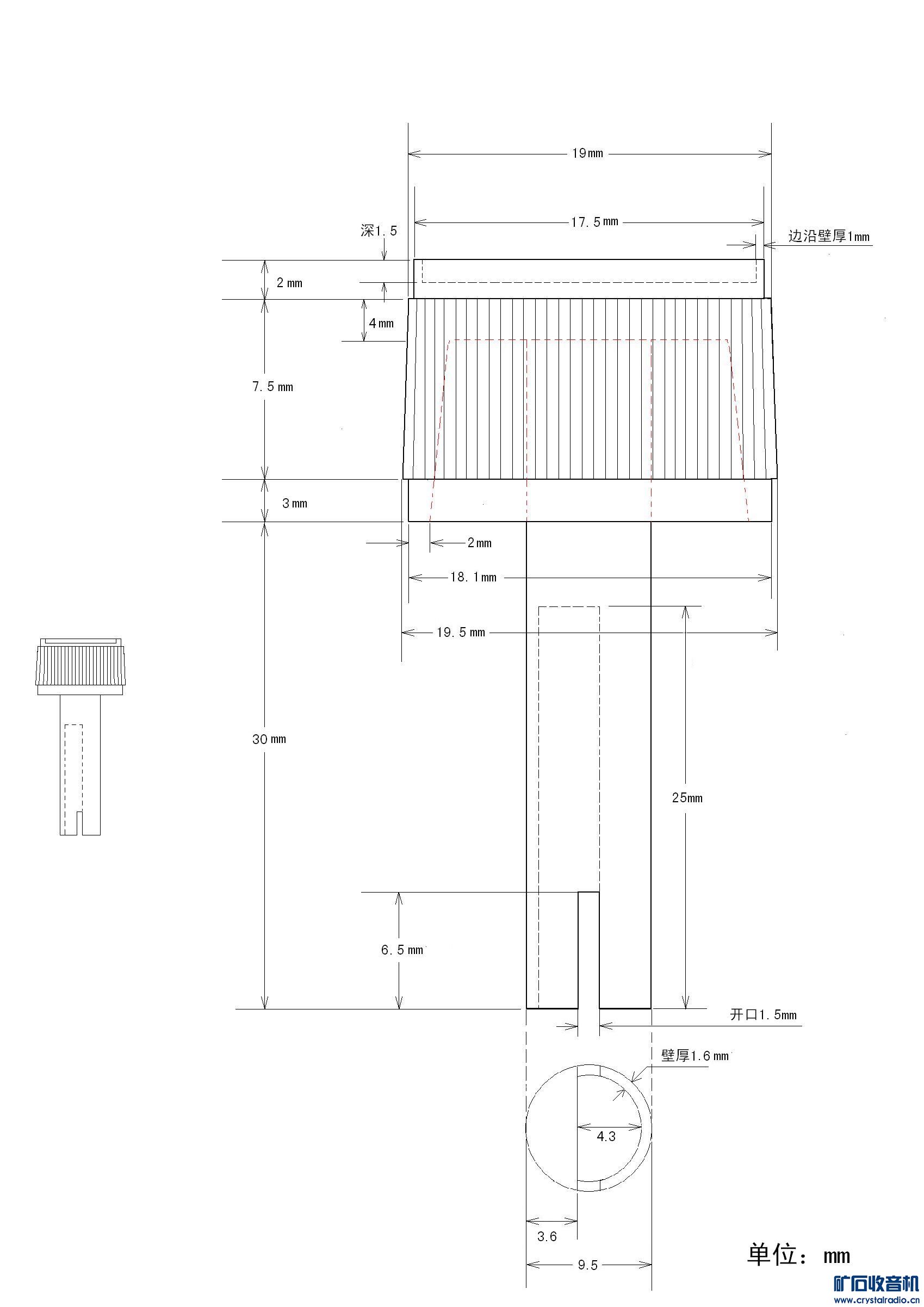

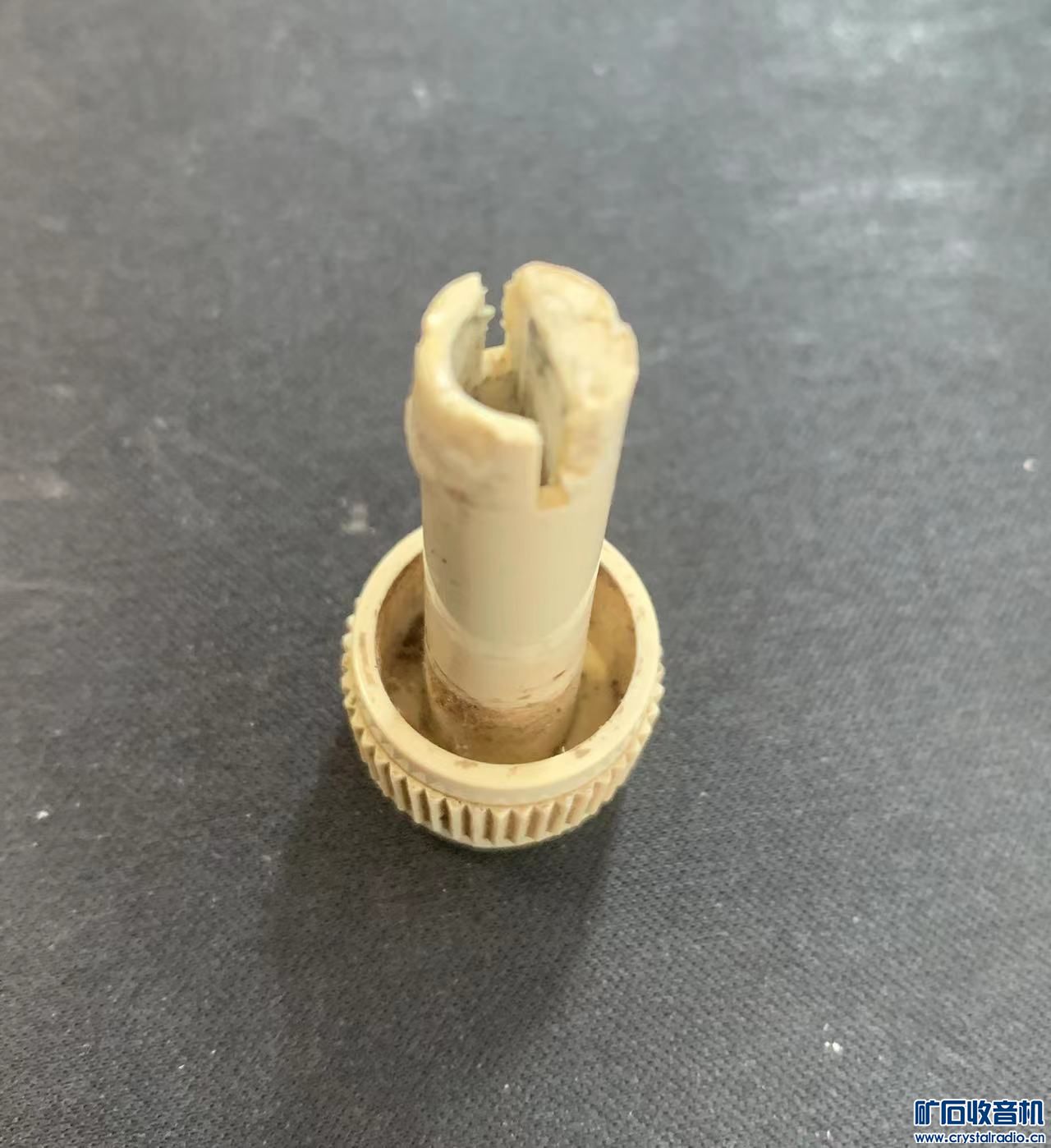

您好,我画了个尺寸图,我没学过制图,也不知道你能不能看懂,您看下行不,这个旋钮虽小但是还挺复杂的,工作量一定不小,您如果有空余时间就帮我设计一下,看您的时间。这个是我实际测绘下来的,就是个旋钮,也不必那么精确,差不多就可以。电位器轴是6mm的,您看着弄就行。 尺寸.JPG 微信图片_20220405110512.jpg 微信图片_20220405110454.jpg 微信图片_20220405110407.jpg 微信图片_20220405110448.jpg
 楼主| 发表于 2022-4-7 17:24:58 | 显示全部楼层
白彦花 发表于 2022-4-7 09:49
您好,我画了个尺寸图,我没学过制图,也不知道你能不能看懂,您看下行不,这个旋钮虽小但是还挺复杂的, ...
是不是这样?顶部没有切下去,留着3D打印做支撑面。打印好了用小刀刻一下。

发表于 2022-4-7 19:10:37 | 显示全部楼层
顶部原来准备镶嵌一个铜装饰片,这样也行,直接平的也可以。这么快就画好了,太感谢了!这个文件直接解压后发给商家就可以了是吗?

发表于 2022-4-14 09:45:24 | 显示全部楼层
yncxyyf 发表于 2022-4-7 21:13
少打印几个, 要先验证一下尺寸
打印出来了,总体还可以,我测量的不准造成电位器孔大了 很松,这个我垫点东西就行。用的是高韧性树脂,总体还行,应该用尼龙可能更好一些。颜色不太好看,等喷个漆试试。再次感谢楼主!!! 微信图片_20220414093322.jpg 微信图片_20220414093306.jpg
 楼主| 发表于 2022-4-14 14:58:13 | 显示全部楼层
白彦花 发表于 2022-4-14 09:45
打印出来了,总体还可以,我测量的不准造成电位器孔大了 很松,这个我垫点东西就行。用的是高韧性树脂, ...
打印的不错,反向工程由于实物磨损尺寸测量有误差,所以要先验证一下尺寸 ,感觉锥度大了 不知道耐用不。
