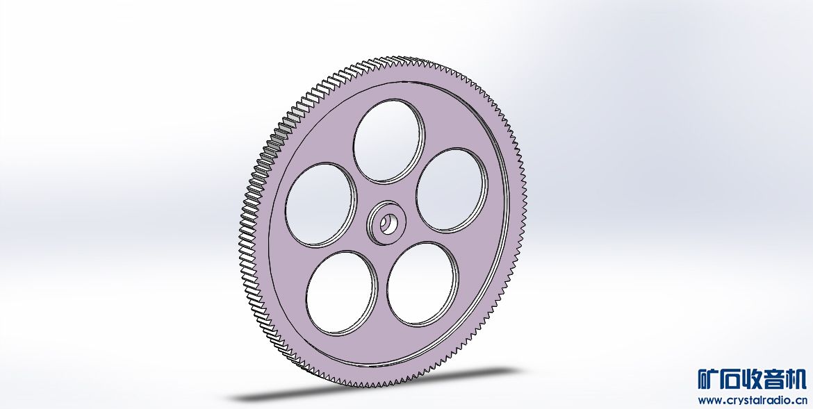

 楼主| 发表于 2022-2-14 21:50:16 | 显示全部楼层
topskyhorse 发表于 2022-2-14 15:46
  感谢楼主无私奉献!
  从图上看拨盘大概有5mm厚,能否把中间部分厚度减少三分之二? ...
中间部分可以减少,但打印的时候中间部分需要很多支撑,一样的浪费材料。

 楼主| 发表于 2022-2-14 22:27:43 | 显示全部楼层
topskyhorse 发表于 2022-2-14 20:41
我记得如果在3DMAX里面处理的话,就用一个同心的圆筒与之相交,然后做布林运算,最后把交集去掉就可让中间 ...
两面各减少1.5mm,倒了一下圆角r0.5mm。

发表于 2022-2-15 00:53:47 来自手机 | 显示全部楼层
多谢啦!
中心朝上,不需支撑
发表于 2022-2-15 00:59:38 来自手机 | 显示全部楼层
我的意思是中心轴那一侧厚度减去三分之二,此面朝上,就不需支撑。现两面都动,那总有一面要支撑……
发表于 2022-2-15 01:02:46 来自手机 | 显示全部楼层
如果一面是平的话肯定不要支撑

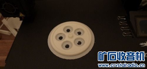

发表于 2022-2-15 10:05:36 来自手机 | 显示全部楼层
新鲜出炉的“蛋糕”

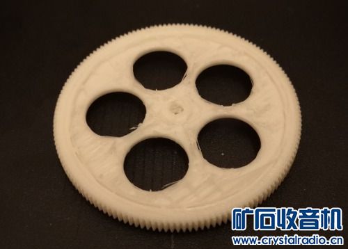

发表于 2022-2-15 10:14:06 来自手机 | 显示全部楼层
转轴的对面,因支撑粘在本体难以清除,外观凹凸不平,有点难看

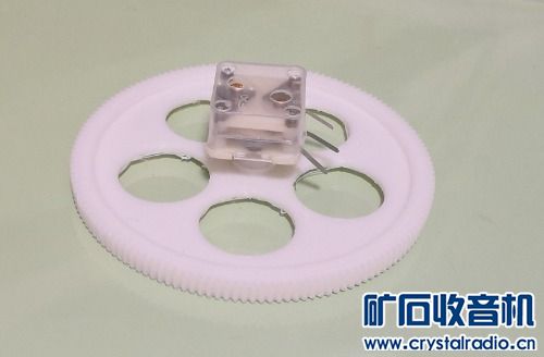

发表于 2022-2-15 10:19:28 来自手机 | 显示全部楼层
重点来了,将拨盘套上223P,精准吻合,松紧适度。证明楼主的水平了得,看来2P3机壳值得一打
发表于 2022-2-15 10:24:13 来自手机 | 显示全部楼层
从此面看,螺丝孔偏小,还需稍微扩大一点。盘面因支撑残留,凹凸不平,不方便贴纸
