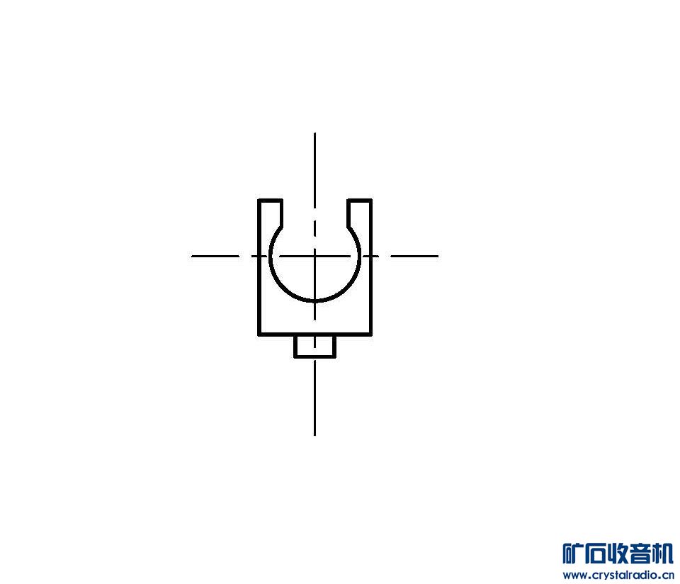

发表于 2021-6-2 11:13:24 | 显示全部楼层
yncxyyf 发表于 2021-6-2 10:47
中间壳子厚度2.2mm(捷P计算价格29元,可以改一下尽量不超25元),调谐盘齿有点小了,打印后有点不明显( ...
谢谢,我是想打印一个 火炬68-1单管机壳,初步选2.3厚度,看到你发的 2P3 壳才有这问题。不知你发的壳子零件是否作过装配?壳子上和拨盘上的字3D打印估计没能力,另外那个磁棒架可以修改一下,中间开槽不要直面下去,可以按8毫米开个圆孔后再把上面用垂直平面开槽。
 楼主| 发表于 2021-6-2 11:16:20 | 显示全部楼层
11vdsl 发表于 2021-6-2 11:12
我不懂3D打印,谢谢楼主给坛友谋福利!
看楼主说明包含8个零件,是需要8张免费卷吗?能不能组合一下,能只 ...
小的零件可以,总价(含邮费)控制在50元,我尽量组合
