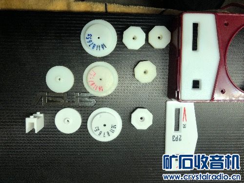

2P3机壳3D打印文件下载

 楼主| 发表于 2021-6-2 11:21:18 | 显示全部楼层
sgeli_sh 发表于 2021-6-2 11:13
谢谢,我是想打印一个 火炬68-1单管机壳,初步选2.3厚度,看到你发的 2P3 壳才有这问题。不知你发的壳子 ...
现在全部没有装配,打印一样就跟原装件验证一样
 楼主| 发表于 2021-6-2 11:30:25 来自手机 | 显示全部楼层
中壳我让捷P打印(免费),右前面板已经安装到原装中壳,配合可以。现在就是齿弄小了点,磁棒支架是按原装画的,楼上的建议很好,可以改。

 楼主| 发表于 2021-6-2 11:41:10 | 显示全部楼层
ITOUR 发表于 2021-6-2 11:35
捷配时不时不可以选颜色啊 期待楼主大作。
选色贵啊,大家可以不用急着去打,等我把全部零件验证好以后又去打印,免得浪费

 楼主| 发表于 2021-6-2 11:46:49 | 显示全部楼层
1-3零件长度69.8mm应该是70.5mm下次改正
发表于 2021-6-2 13:31:25 | 显示全部楼层
yncxyyf 发表于 2021-6-2 11:30
中壳我让捷P打印(免费),右前面板已经安装到原装中壳,配合可以。现在就是齿弄小了点,磁棒支架是按原装 ...
磁棒支架按装到PCB的2个小圆柱,可以适当的加长一点,这样稍微厚点的PCB也能从容应对。
发表于 2021-6-2 13:46:36 | 显示全部楼层
这个圆柱只起定位作用,长度不能大于印制板厚度,否则螺钉拧不紧。
发表于 2021-6-2 13:50:51 | 显示全部楼层
我说的装配是各个零件在计算机上建好模后,在计算机上装配一下,看看有没有干涉现象,查看一下各件之间的间隙情况。拨盘上的字是3D打印出的还是打印后加工的?
 楼主| 发表于 2021-6-2 14:14:09 | 显示全部楼层
sgeli_sh 发表于 2021-6-2 13:50
我说的装配是各个零件在计算机上建好模后,在计算机上装配一下,看看有没有干涉现象,查看一下各件之间的 ...
具体的细小尺寸正在修改,但3D打印不一定能达到要求。
现在调谐盘的齿和前面板长度尺寸已经改好
 楼主| 发表于 2021-6-2 14:16:24 来自手机 | 显示全部楼层
长度加了0.8mm,齿型加大一倍
