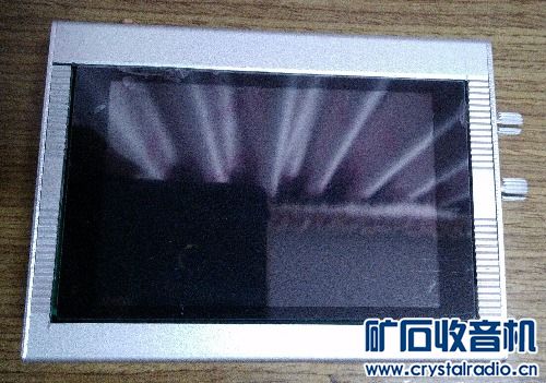

发表于 2021-8-11 22:35:54 来自手机 | 显示全部楼层
外壳弄了近4小时,壳不贵,让开个正面大方孔要加100元,另一家5个一起200元,小台锯买了个锯片自己开,天线碍事塞不进,对角锯开了,天线孔比较费事,还得加大一点。

发表于 2021-8-12 22:51:08 来自手机 | 显示全部楼层
又花了近4小时,喇叭和天线输入部分太近了,不知会不会有影响。这种软包电池总有点不放心,缠了好多胶带。还剩开关没处理好,暂用牙签。

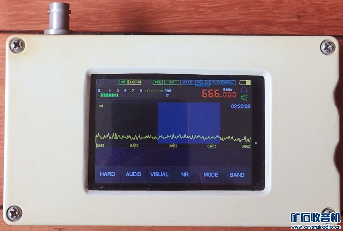

 楼主| 发表于 2021-8-13 09:34:01 | 显示全部楼层
learning 发表于 2021-8-11 22:35
外壳弄了近4小时,壳不贵,让开个正面大方孔要加100元,另一家5个一起200元,小台锯买了个锯片自己开,天线 ...
我用的是塑料壳,先按屏幕轮廓划线,然后小台钻打排孔,顺着排孔锯开,锉刀找齐,倒角,OK
发表于 2021-8-13 10:45:40 来自手机 | 显示全部楼层
塑料的好弄些,我找的这个铝壳有开槽,刚好卡住电路板,天线要在侧面就方便很多。
