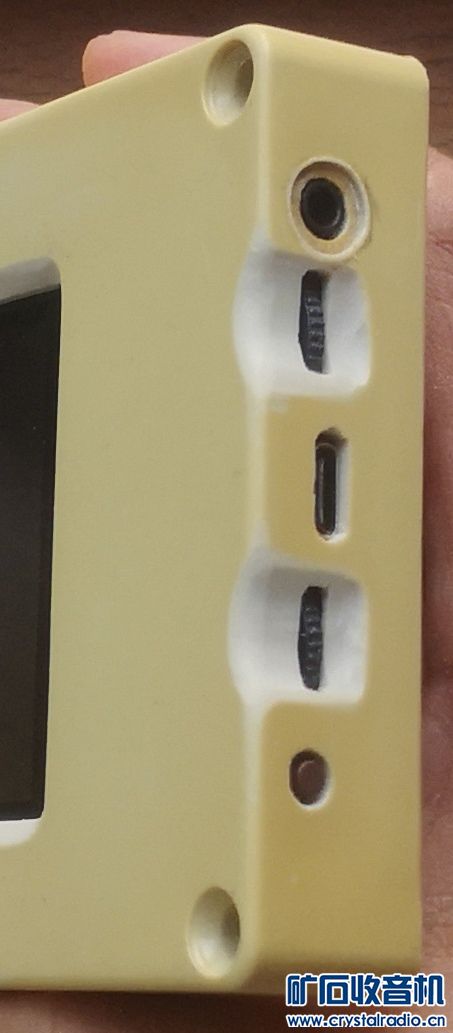

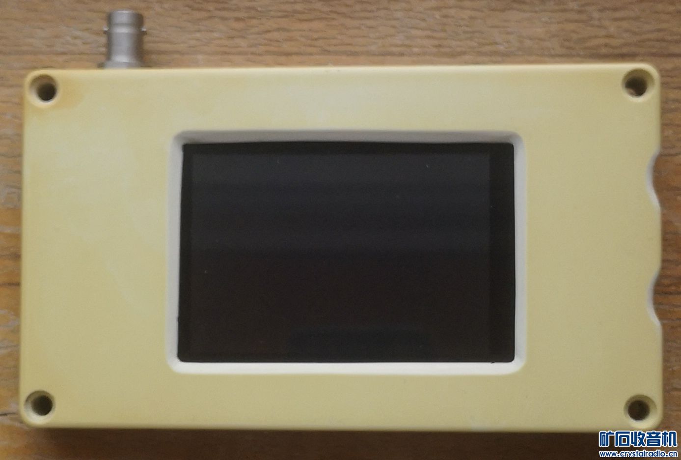

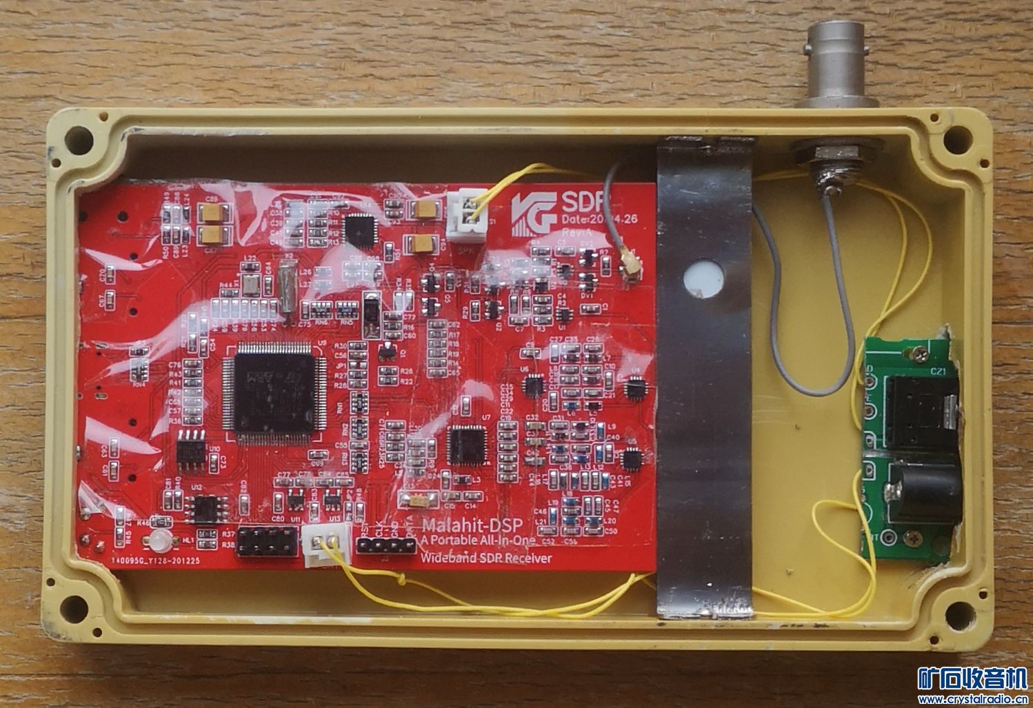

外壳差不多鼓捣好了,因为这家伙耗电厉害,计划主机不带电池,不带喇叭,左侧加装喇叭孔和电池孔,用大容量电池包和多媒体音箱,主机侧重用耳机。

原来使用拉杆天线需要用巴伦匹配,看起来SDR和传统收音机天线的使用是有区别的,不能照搬传统方法。

视频里的小金毛讲:
拉杆子天线的阻抗有几千个欧姆(thousands Ω),而小鸡子的输入阻抗是50欧姆,用49:1的un:un巴愣 给匹配了。
既然买了这个鸡子,舅要把它的潜力给充分发挥出来,这款小鸡子不错的

鸡壳子弄好后,可以喷漆,焕然一新!

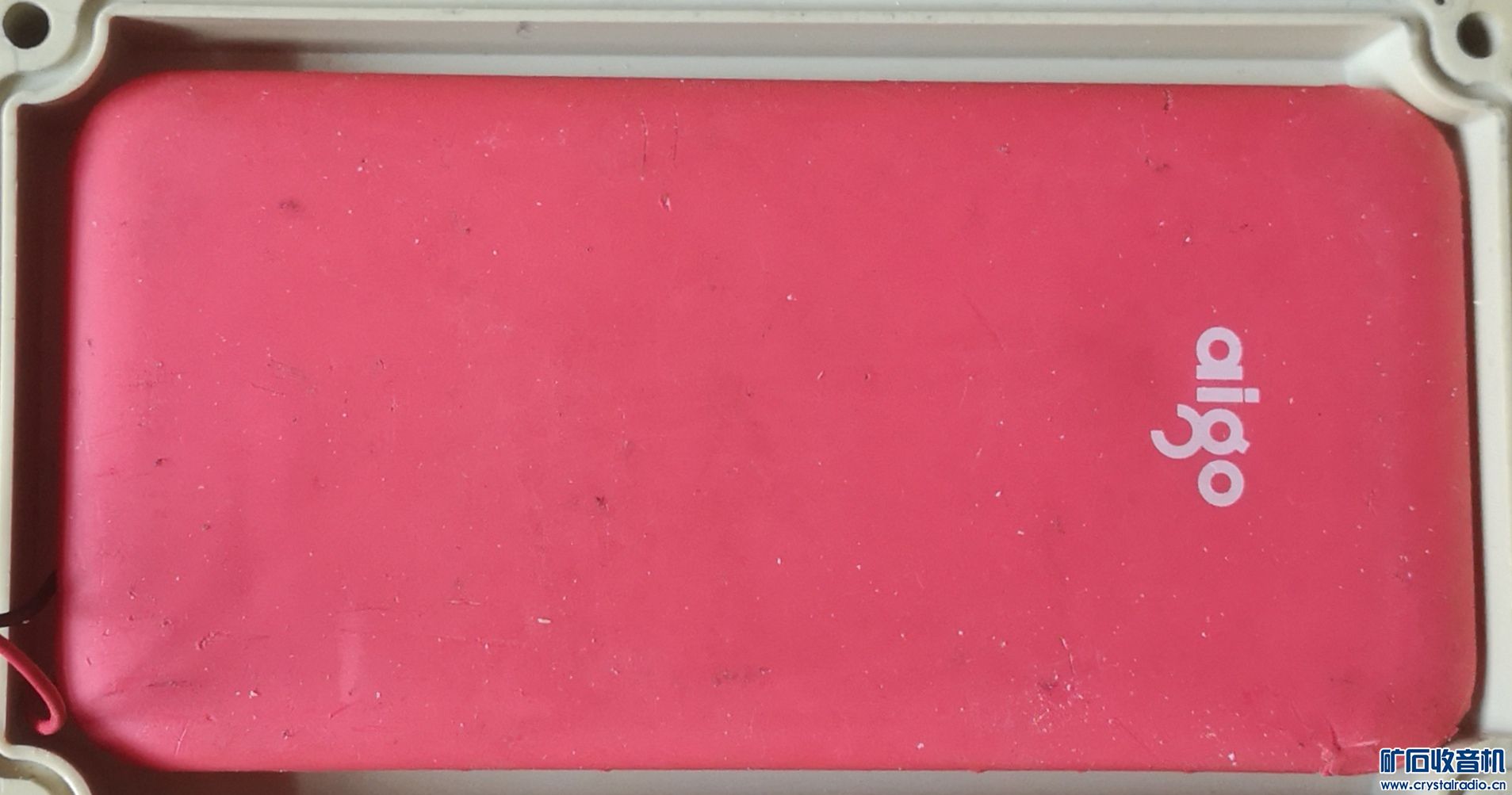

这个巴伦接收音机那端是2匝,接天线端应该14匝,阻抗比等于匝数比平方,正好49:1。同时,次级2匝部分还与初级绞合形成传输线耦合。有时间得试一下效果。现在先用小环天线。手头没有合适的喷漆,先凑合用。原本打算电池外置,正好有一块废充电宝软包锂电,放在底盖正合适,就做成内置了,这样简洁多了,原电源座做为充电口,用4.5伏恒流电源直接给电池充电。

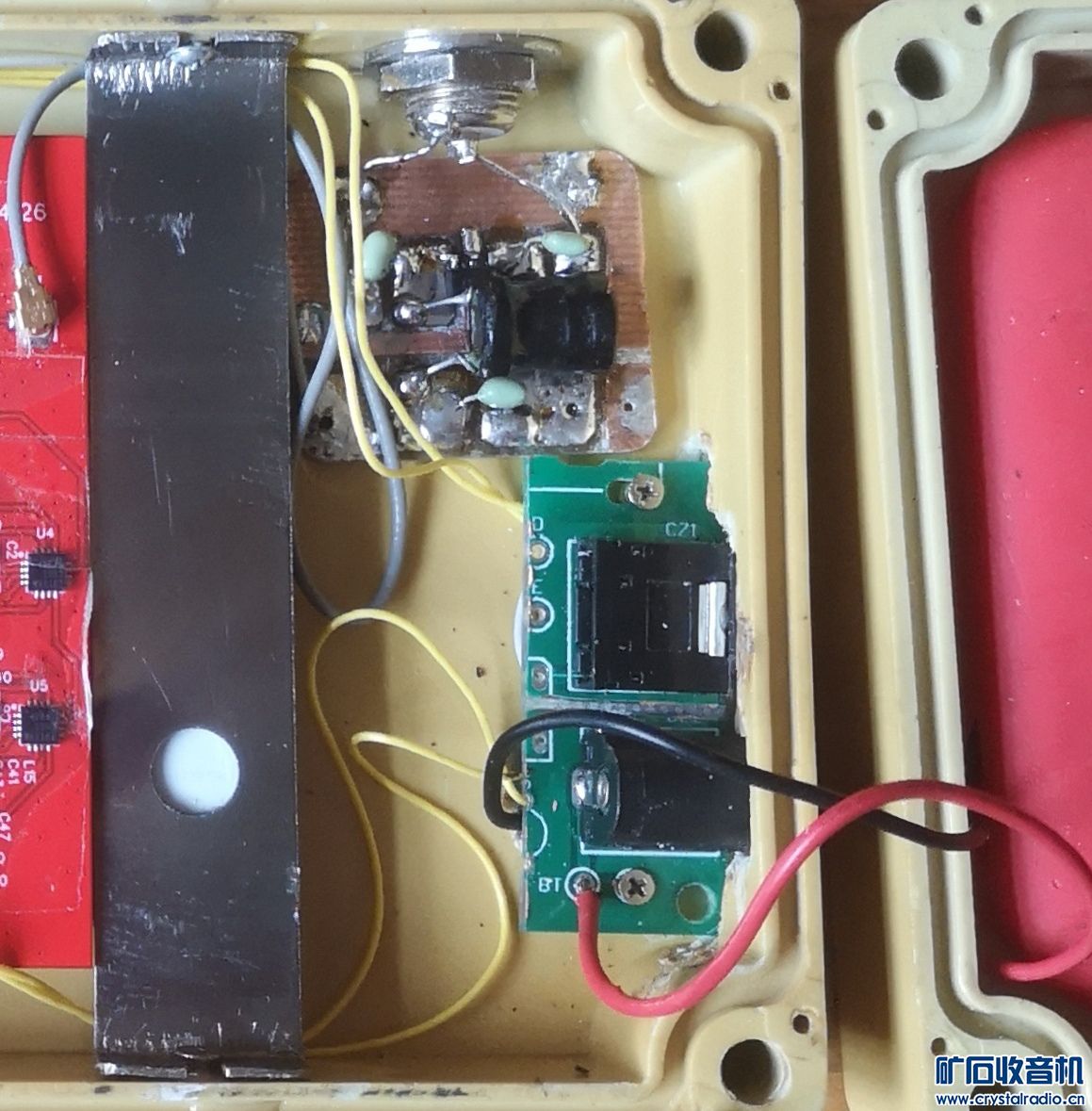

刚刚对比一下得劲1103和小孔雀在21.8兆赫表现。得劲1103可算是收音机中的佼佼者,常被作为收音机性能的标杆。两台机器在同一频率都能听到播音,说明两台机器灵敏度差别不大。未开降噪功能时两台机器噪音差不多。但是孔雀石的降噪功能开启后,噪音基本消除,收音清晰,收听体验有极大提升,相比之下,得劲1103就差多了。测试时间晚上8点左右,频率21.8兆赫,二楼阳台,得劲1103使用本机拉杆天线,孔雀石使用直径45厘米3匝单股铜芯线,内置自制的SGA6289Z天线放大器。
 楼主| 发表于 2021-6-9 07:16:08 | 显示全部楼层
内置天线放大器和内置电池:
