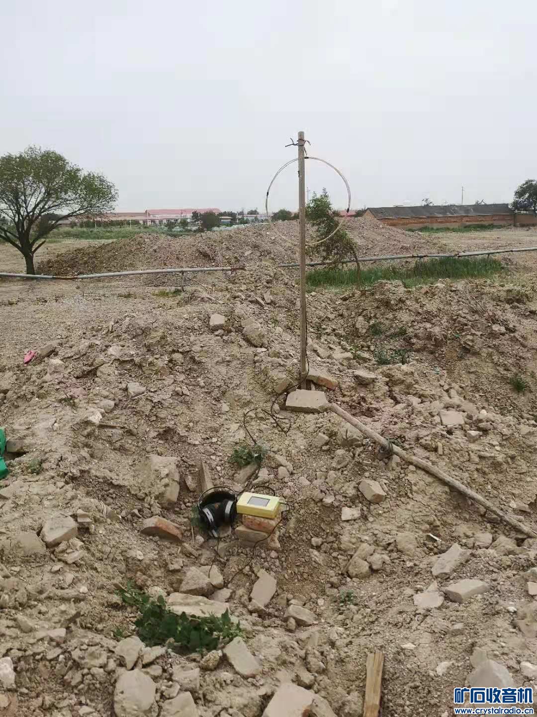

刚刚带着孔雀到环境改造堆起来的渣土山上试机,环形天线挂在一根2米左右的棍子上,效果很好,信号强,很多在室内收不到的东西都收到了,很多滴滴答答的信号很清晰,DT,思密达,哈拉少,日本的通联,等等信号都很好,7.8兆赫USB有一女生报务也很清晰,遗憾的是没收到海岸台。

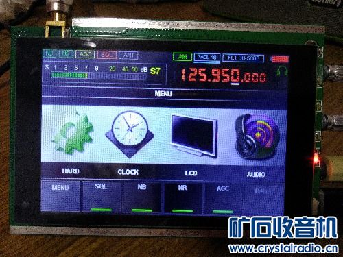

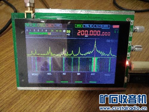

我的到手了,没有标识,有谁知道这是哪个版本。200M居然有信号,声音听起来有些诡异。

发表于 2021-8-6 07:40:44 | 显示全部楼层
版本太老了,应该是未注册板,升级一下到1.10a吧,虽然不是最新,好歹比早期版本好
 楼主| 发表于 2021-8-6 09:40:43 | 显示全部楼层
开机时能看到版本等信息。
发表于 2021-8-6 18:34:01 | 显示全部楼层
vkjmmy 发表于 2021-8-6 09:40
开机时能看到版本等信息。
没有开机画面,我试下升级固件

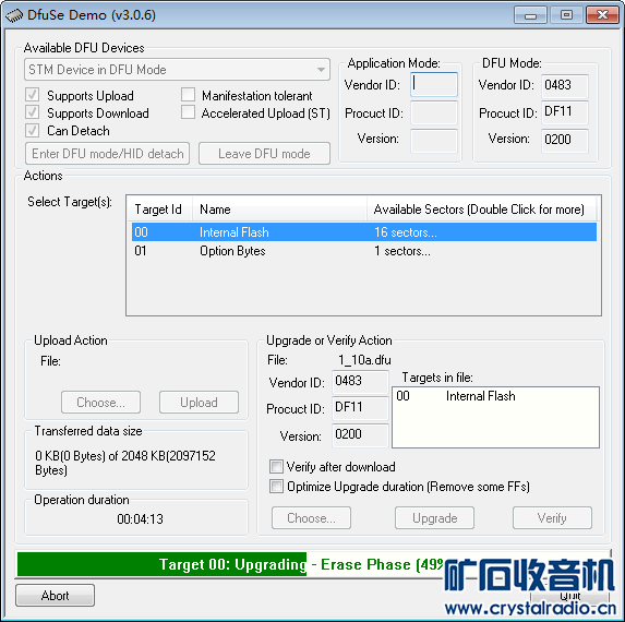

发表于 2021-8-6 19:19:59 | 显示全部楼层
升级49%不动,强行退出后无法识别
发表于 2021-8-6 20:25:37 | 显示全部楼层
选中Optimize选项,升级成功,网上找的1.10a无法开机,刷回备份,正常开机。
谁能提供一个1.10a固件我试一下。
发表于 2021-8-6 23:06:44 | 显示全部楼层
换了个1.10a固件,多试几次才能开机,刷回备份,无法开机,没装电池,直接USB供电,明天试下电池。
