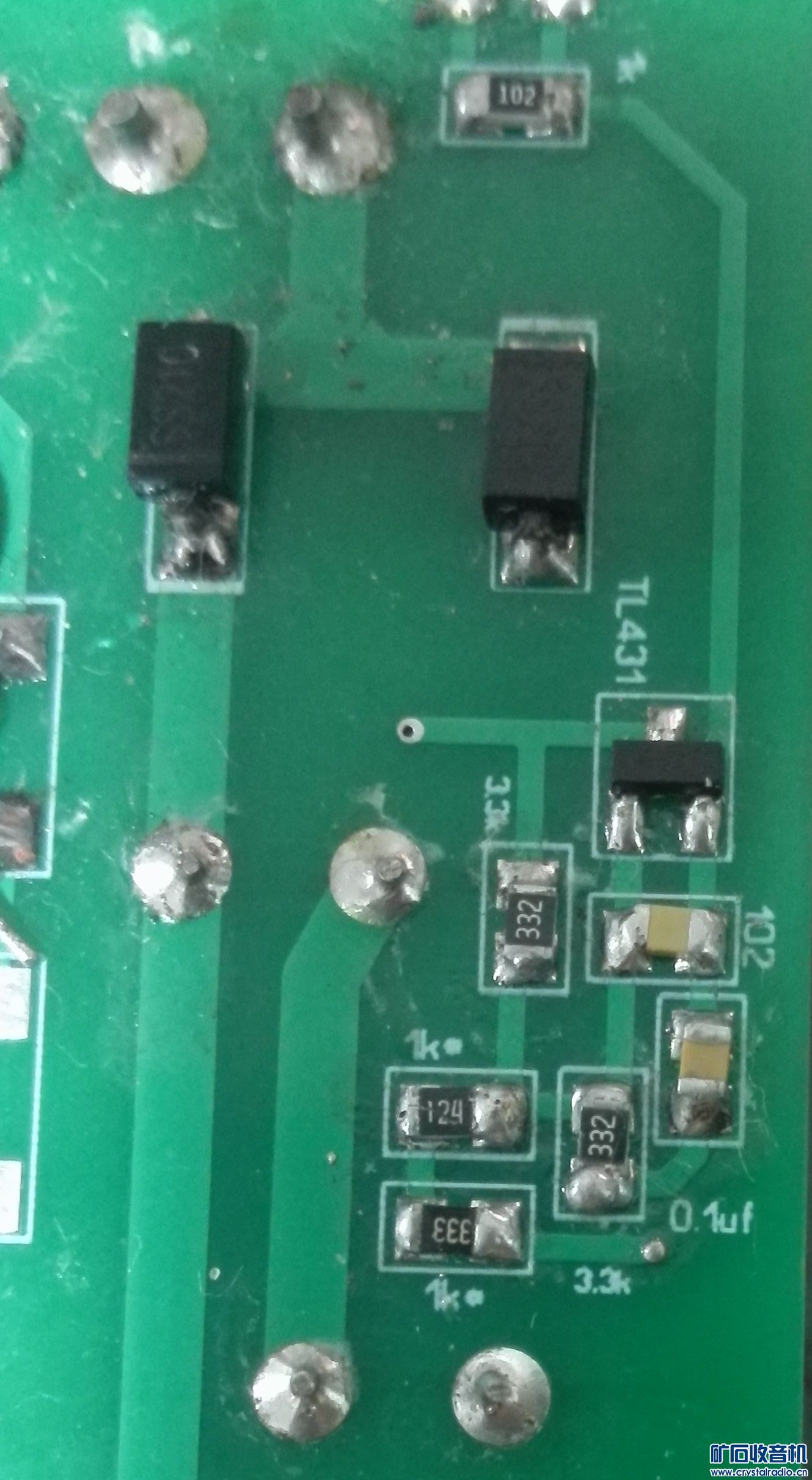

发表于 2021-6-3 09:14:46 | 显示全部楼层
whmks 发表于 2021-6-3 08:33
我装的板电压环路。光耦用33K,原稳压管处装了2K电阻,输出电压100V,待机无间隙振荡,调到95V要轻载才能 ...
光耦电阻由原来的22K改为33K,塔塔声没有了输出电压92V,谢谢指导; IMG_20210603_085257_resized_20210603_085308815.jpg
 楼主| 发表于 2021-6-3 09:35:26 | 显示全部楼层
因5D9的功率太小,二个串联内阻更大,不利于电源大动态输出。建议第一个5D9移到第二个位并联安装,那里有二个安装位,如果有3D15就装一个。

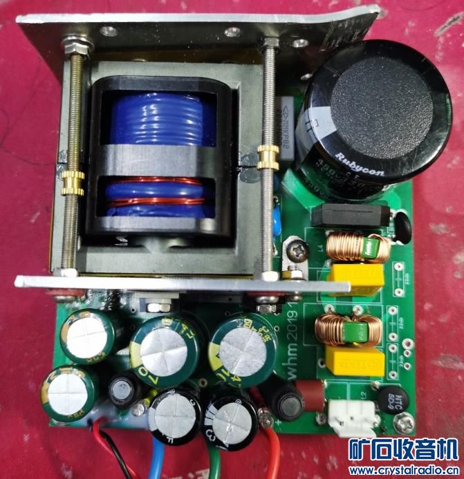

发表于 2021-6-3 10:21:46 | 显示全部楼层
whmks 发表于 2021-6-3 09:35
因5D9的功率太小,二个串联内阻更大,不利于电源大动态输出。建议第一个5D9移到第二个位并联安装,那里 ...
好的,因负载不太大,又急于安装成功,就随意有什么用什么了;
输入取消了2个磁环,改为了保险和5D9,换成了两针的插座,来回折腾比较方便;
和输出线根部用哥俩好封固,不然来回折腾根部容易断,两个散热片用螺丝固定住并接地,整体就非常牢固;

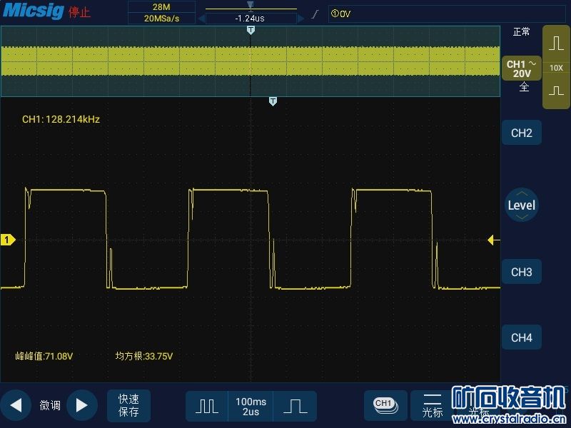

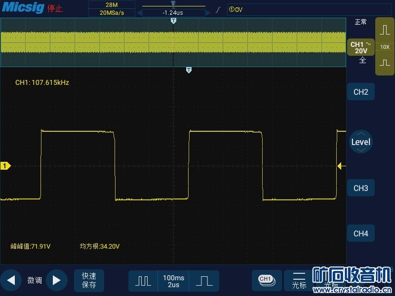

 楼主| 发表于 2021-6-10 17:38:11 | 显示全部楼层
lxg 发表于 2021-6-5 15:48
您的磁芯用的什么型号?
有一款66V电源试过不同电容,还一款82V电源试过223、333、473等电容,均不会降低电压,而是降低频率。
用223电容的4.2A波
用443电容的4.2A波
二种波在频率、波形上明显有差距。
