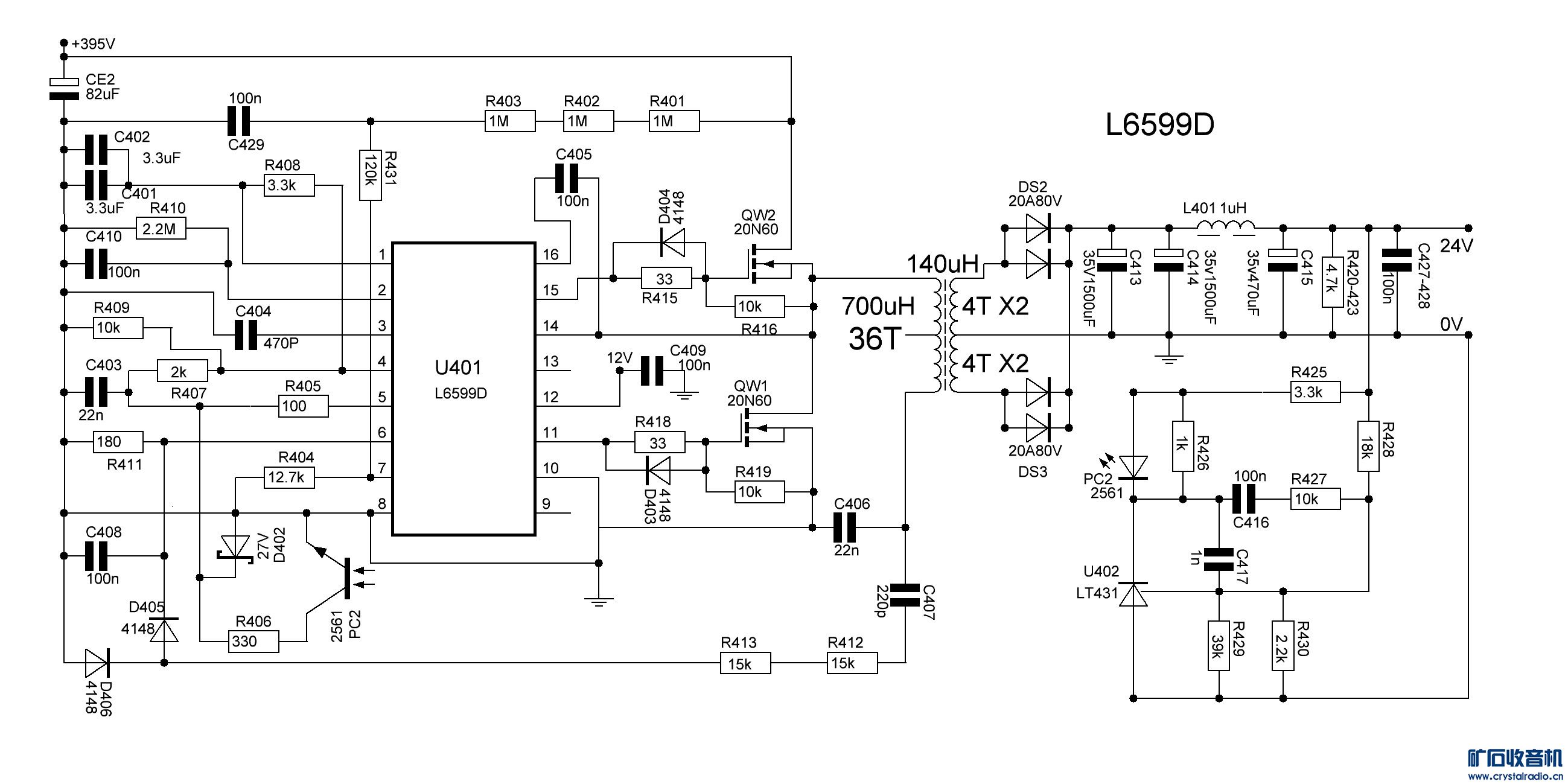

上次发的电视电源的LLC电路图,编号与板上对应。
下面说各脚的功能,不对地方请坛友修正。
    1脚: 软起动和最大振荡频率脚 。C401和C402是软起动电容,电容大软起动时间长,一般用2.2-10uF。R408是最大频率设定电阻,一般用3K左右。
      2脚:电流过载延迟关断脚。C410是延时电容,当6脚检测电压超过0.8V时,内部就开始向电容充电,当电压充到2V时,1脚的延时电容会放电,为下次软启动作准备。当2脚电压超过3.5V时,IC停止工作,并不再向C410充电。R410是泄放电阻,泄放C410上电压,当电压降到0.3V以下时IC将重新软启动。所以,在短路情况下,转换器将以非常低的平均输入功率间歇性工作。
      3脚:C404是定时电容。一个电容连接到此脚和地通过内部电流发生器不停的充放电来决定转换器的开关频率,此电流发生器通过连接到4脚(RFmin)的外部网络编程控制。
     4脚:设定最小振荡频率。此脚提供一个精确的2V参考电压,通过R409电阻将此脚连接到地来设定最小振荡频率。R407是输出电压控制电阻,当输出电压变高,光耦对地阻值变低,频率变高,输出电压降低。R407与C403是设定启动时的频移。
    5脚: STBY:Burst-mode工作阀值。此脚与4脚是配合应用,也可不用,直接与4脚相连。
    6脚:电流感测输入脚。此脚通过C407、R412、413一个感测初级电流,经D405、D406整流和C408滤波,R411分压到6脚。当电压超过一个0.8V的阀值(有50mV的迟滞),连接到1脚的软启动电容内部放电,频率增加因此来限定功率的输出。在输出短路情况下,通常导致接近持续的峰值初级电流。这种情况允许的最大时间由2脚设定。当电压继续增加,达到1.5V时关机并锁死,必须断电才能重启。
   7脚:输入电压检测脚。此脚通过R401、401、403、431、404电阻分压,并经C429滤峰,连接到7脚,形成欠压保护。如PFC不工作而欠压,电源会不工作。欠压值是1.25V,高于1.25V工作。
    8脚:锁存器件关断。此脚内部连接一个比较器,当其电压超过1.85V时,关断IC并且将其损耗降低到启动之前的水平。此信息被锁存并且只有对IC进行重新上电才使能其启动:不用此功能则将此脚连接到地。
     9脚:PFC控制器的开关控制脚。此脚是为了省电,当低功率输出时(待机),可关断PFC的工作。不用则将此脚悬空。
    10脚 GND:芯片地脚。低端栅极驱动电流和IC偏置电流均返回到此脚。所有的偏置器件的地连接到此脚应该与脉冲电流回路分开。
    11脚:低端栅极驱动输出。此脚有0.3A输出和0.8A输入的峰值电流能力来驱动半桥低端的MOSFET。在欠压保护期间此脚下拉到地。

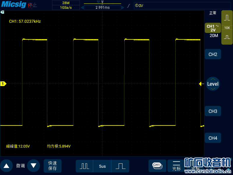

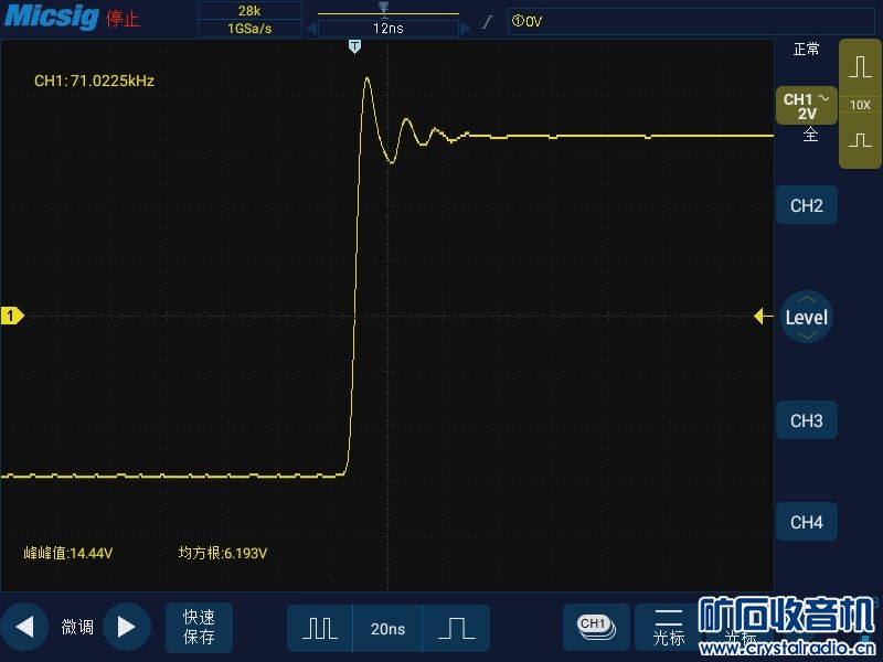

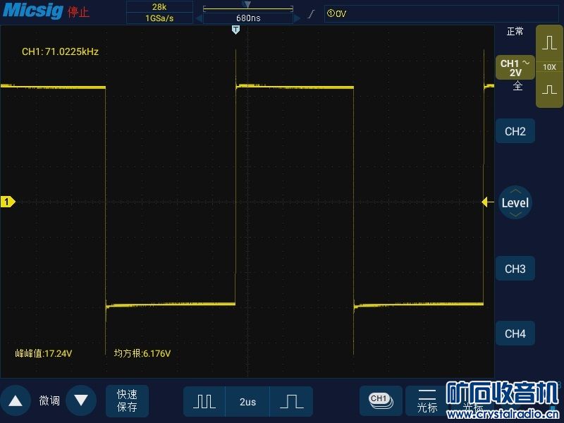

不装功率管上电测芯片质量,只能测低端管的栅极驱动输出波,因没有装管,不能形成自举电压,所以高端栅极驱动输出没有波。
    质量差的芯片,方波边缘有毛剌。
   毛剌放大
  带载的输出波也有振荡波
    质量好的芯片,方波规正
带载的输出波也好。
    12脚电源Vcc:IC信号部分和低端栅极驱动的供电脚。有时连接一个小的旁路电容(典型0.1uF)到地来使IC信号部分得到更干净的偏置电压。?
   13脚空脚:高电压间隔。此脚没有内部连接,用来隔离高电压脚使得其更容易满足PCB上的安全规范。
   14脚:电源输出OUT和高端栅极驱动浮地,高端栅极驱动电流的返回端,布板时小心连接此脚来避免过大的低于地的尖刺电压。
   15脚:高端栅极驱动输出。驱动能力0.3A输出和0.8A输入峰值电流来驱动半桥上端MOSFET。一个内部的电阻连接到14脚来确保此脚在欠压保护期间不浮空。
   16脚:高端栅极驱动供电电压。由C405自举电容和内部自举二极管产生电压。

请教您,700uh是电感量,140uh是漏感吧?
 楼主| 发表于 2021-5-11 12:57:28 | 显示全部楼层
是的,原板是这个电感量。

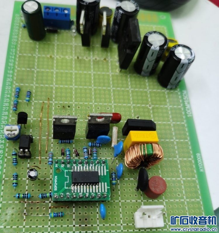

去年仿您的SSC3S910帖子试着用洞洞板配ER3542磁芯焊了个板子,但没成功,板子不工作,可能哪里有不对的地方;

洞洞板做这类电源,估计老师傅都很难一次成功。刚做电源要分几步调,
   第一步,装好原边全部电阻、电容和芯片,然后用12V电源接到芯片供电脚(以L6599为例)12脚,再用分压电阻分出1.6V左右的电压给7脚,上电测4脚电压约2V,再测11脚的输出波或电压,证明芯片电路是否正常。
   第二步,装好所有元件串灯泡上电,正常后细调电压环路,达到要求电压。
   第三步,调保护功率。去掉灯泡,加上可调负载,用万用表监测6脚电压,上电开机,慢慢加大负载功率,6脚电压会慢慢上升,达到阀值时会降压和仃机。如要求在350W时降压,达不到就降压的就加大R411电阻,反则减小电阻。

恩,记得测SSC3S910的11.16脚,有一个脚有几V的电压,因没有做好的线路板,分立元件和贴片一起上,因用的洞洞板,照抄感觉有很多不确定因素,也就不抱多大信心,就扔一边了,这是拆了er3542变压器的残骸;
有您的这几个步骤做指导,晚几天再试试,有问题再请教您!
