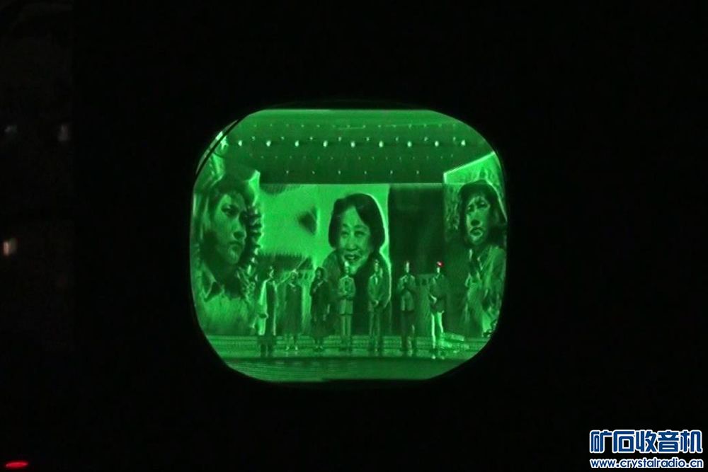

 楼主| 发表于 2021-6-22 20:51:17 | 显示全部楼层
       本机视频放大级用3DG12和3DG27组成复合放大管,3DG12的hFE为52倍,3DG27的hFE为41倍,理论上说,由检波二极管产生的视频信号被视放级放大了两千倍,输送给示波管显示图像,但实际阻抗不匹配,估计达不到这个倍数。
      3DG27的集电极电流调至12mA,这时测量集电极电压为供电电压80V的一半——40V。3DG27工作时有升温现象,需套上一小块散热片,冬天手摸散热片有微温感觉,夏天环境温度三十度以上时会严重发烫,解决办法是加大散热片。
      图像效果
发表于 2021-6-24 21:49:17 | 显示全部楼层
效果不错,达到了设计效果。

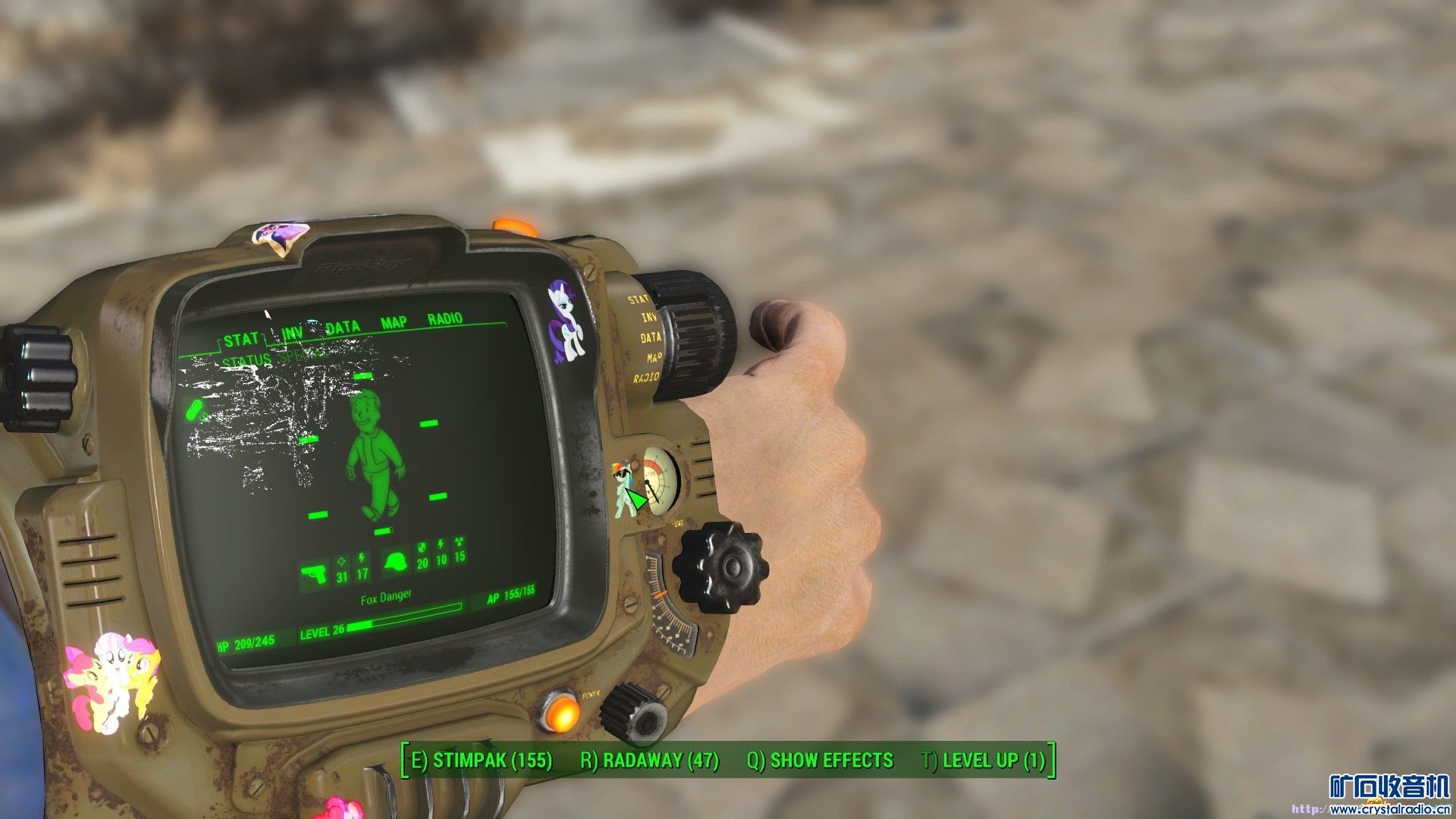

发表于 2021-7-2 08:40:48 | 显示全部楼层
海陆 发表于 2021-4-30 17:05
昨天搬出电视机通电看一下图像效果
