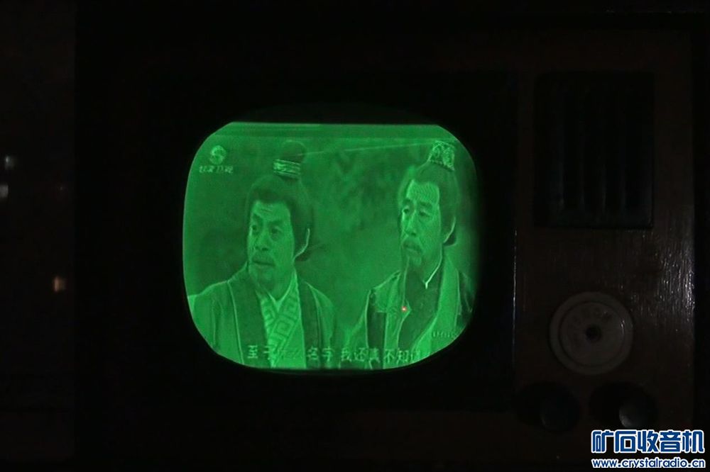

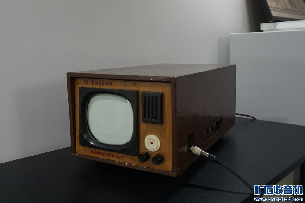

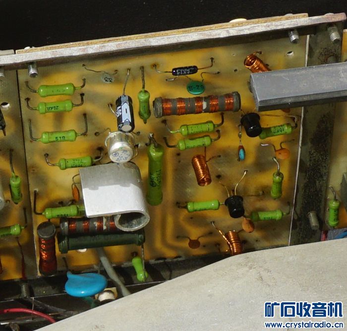

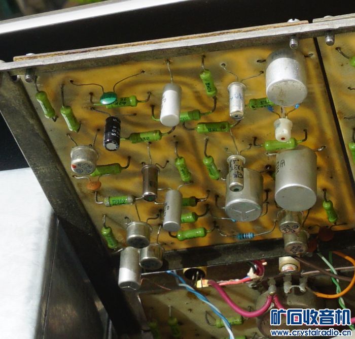

       上世纪七十年代上海市继光中学校办工厂制作了简易晶体管电视机(据书上说装配了一百多台),此机接收电路是两级高放的直放式,用13SJ38J示波管显示图像,当时用于接收上海电视台第五频道黑白电视节目(另可收听中波广播)。
       我是2004年在上海虬江路旧货市场发现这样一台故障旧机的,第一次见到实物,觉得是一个机会,借此可实现早年曾经有过的追求。
       于是买下、研究掌握、修复。由于第五频道早已停播,高频道又不能接收,就改为接收有线电视,用增台器将有线电视信号转变成第二频道射频信号,连接到电视机天线输入端,重新调整高放通道三个调谐回路,没有仪器凭感觉,调来调去,调出了图像和声音。通过按动遥控器选台,有线电视几十个频道都可收到。
       原来是这样的,年轻时的梦想实现了。关于对早年电视的回忆,本坛也有,见此链接:http://www.crystalradio.cn/forum.php?mod=viewthread&tid=963072&extra=&page=12
科学普及资料
简易晶体管电视机外貌
简易晶体管电视机内部结构

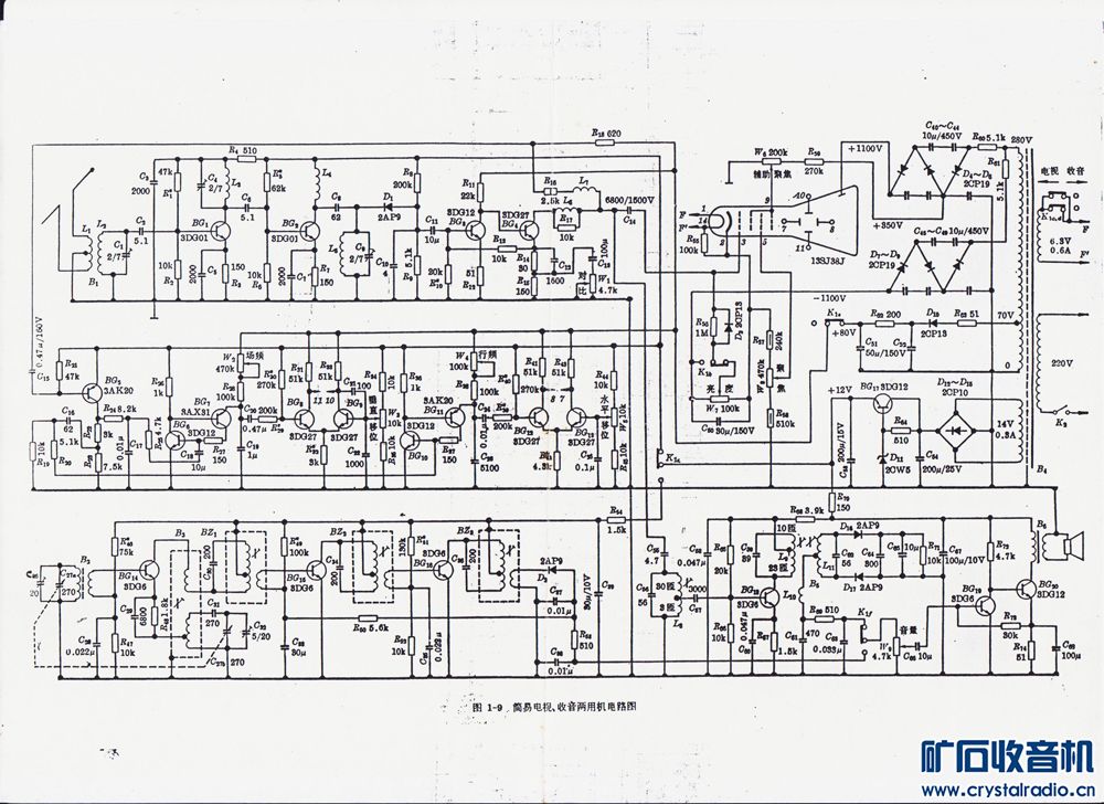

简易晶体管电视机电路图

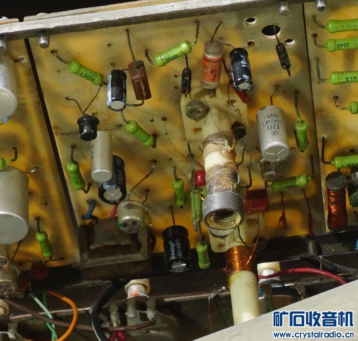

同步分离、行场振荡、行场扫描板
电视伴音中放、公共音频功放板
电视信号高放、视放板
中波收音变频、中放板

发表于 2021-4-30 21:17:40 | 显示全部楼层
示波管从静电偏转改造成电磁偏转,效果会更好的。
回复 支持 0 反对 1

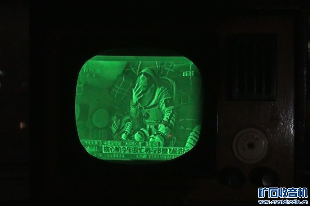

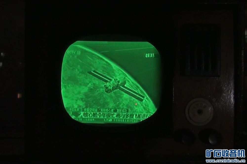

 楼主| 发表于 2021-4-30 17:05:02 | 显示全部楼层
昨天搬出电视机通电看一下图像效果
发表于 2021-4-30 17:18:36 | 显示全部楼层
电路板设计的干净利落!

 楼主| 发表于 2021-5-2 16:14:36 | 显示全部楼层
       没试过电磁偏转,应该很复杂吧。本机两对差动扫描放大器用晶体管3DA87,BVceo大于180V,hFE三十几和四十几,图像幅度达到行13cm,帧9cm,长时间通电未见明显变化。
       但屏幕右侧有些偏暗,属示波管质量问题,因为两只差分管的集电极电压已经是相同了。
 楼主| 发表于 2021-5-2 16:46:43 | 显示全部楼层
北京6N1 发表于 2021-5-1 08:47
还带收音,真的很好
如果只为利用示波管配合现代电路可否
       应该可以发挥的。实际上本电路高放用两级并不理想,增益低,对比度已经调到最大了,清晰度调高也很难,当时设计可能出于节约成本考虑,如果用三级高放或者用超外差式电路就好了。
