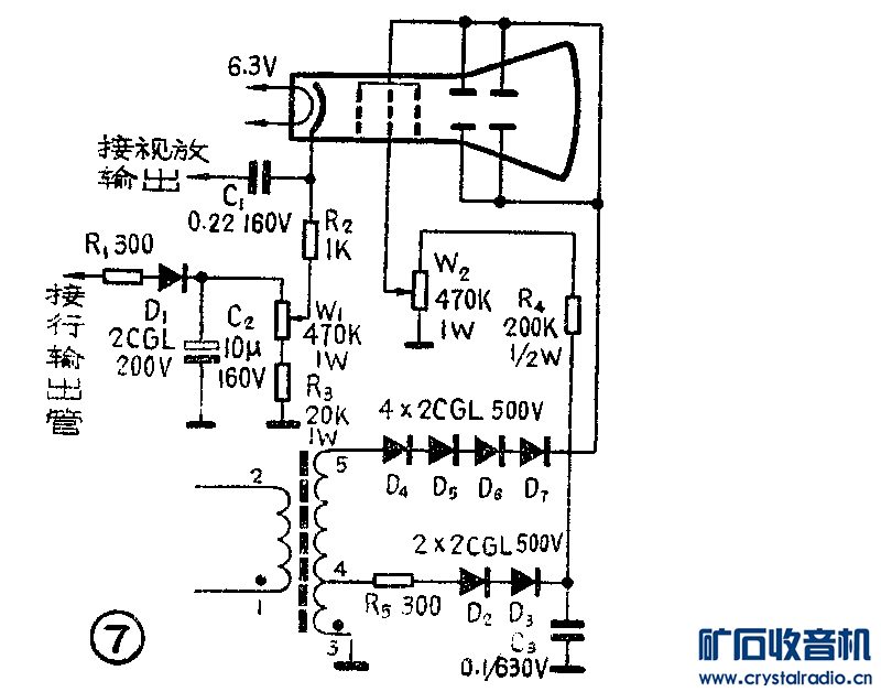

等我接触电视机的时候已经是90年代,都是马蹄线圈磁场偏转,第一次听说静电偏转,估计是给电子束加了垂直和水平方向的交变电场,早前也在无线电杂志上看到示波管改电视机的文章,由于时间久远且当时知识有限早就忘得一干二净.小弟愚钝请赐教图中静电偏转部分或原理.

    聚焦与什么类型的偏转没有关系,行场输出需要大功率管IC只能是振荡用。马鞍形行偏转线圈,还要切割大磁环制作帧偏转线圈。电源电路就不需要负高压了,电磁偏转就是不用屏蔽罩,电源不用1500V微小的高压,亮度略有提高,得不偿失。
