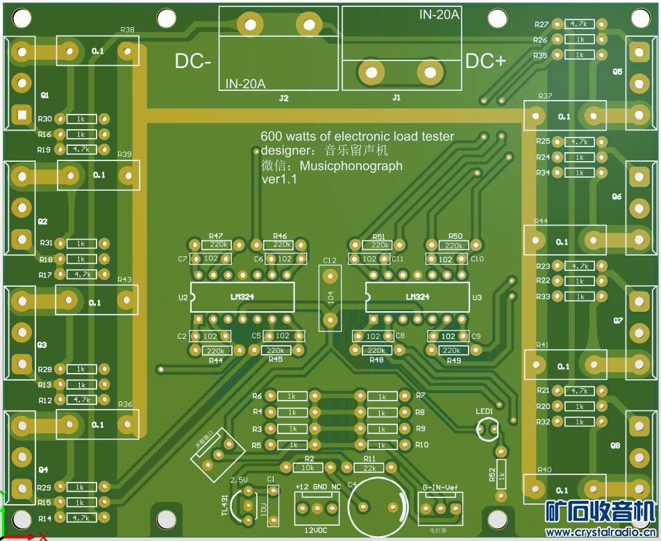

发表于 2021-4-24 15:38:36 | 显示全部楼层
小鬼头 发表于 2021-4-6 23:00
diy电子负载,看似简单,实际上要保证他工作时的高频稳定性,难度可真不小。换句话说,如果不是按照成熟的 ...
一楼的电子负载电路是可行的,并且经过商业实践,我出售过大量PCB板,我设计的是8管,2×4运放,每个通道控制一路MOSFET,mosfet一定要用正品新货。
上面的资料都共享到我的企业群文件里面了,感兴趣的小伙伴可以交流探讨。
