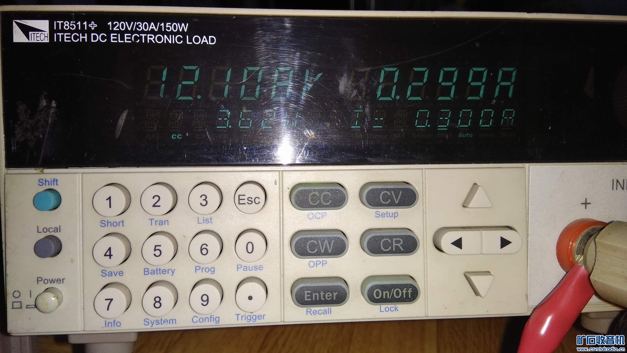

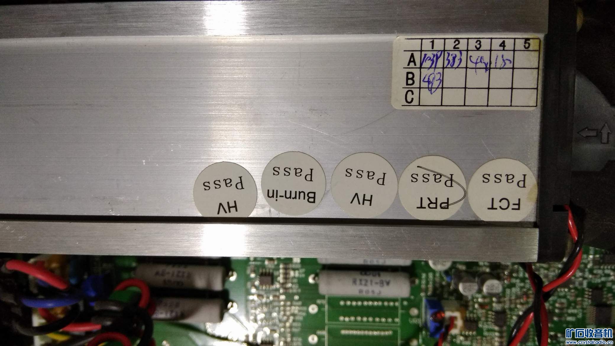

发表于 2021-4-7 22:14:57 | 显示全部楼层
看一下成品商业电子负载的复杂性。
