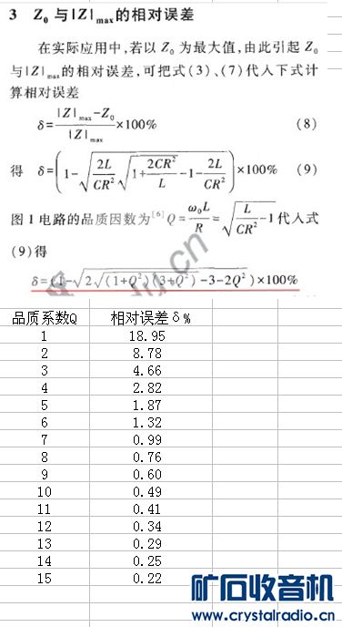

做了一个并联谐振阻抗Z0与阻抗极值Zmax的相对误差δ计算表;
这是计算表格;
谐振点相对误差计算.rar (2.4 KB, 下载次数: 35)
Q大于10时,Z0与Zmax之间的误差就小于0.49%

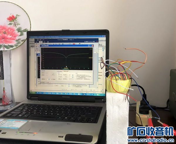

为了本次测量,音频扫频仪APP做了改进,增加了频率扫描点线性分布模式,同时可以显示谐振峰(谷)频率F和Q值。
谐振频率F=457Hz,Q=11
自谐振点的Q值等于11,谐振频率F(阻抗Z0)与谐振极值出现点的相对误差为0.41%,测试结果的影响可以忽略。

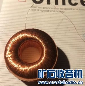

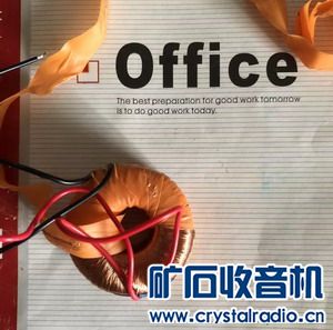

非晶磁环做这种变压器,绕法挺重要,我弄了两个,第一个32x20x10,初级饶了4830T,次级10T,一层层乱绕的,貌似没效果。第二个25x15x10 初级2600T,次级5.5T,分段乱绕的,这个次级接普通手机耳机,初级一头手里拿着,另外一头扫桌子上的指甲剪,可以听到清晰的咔咔声。估计第一个变压器分布电容大到令人发指的程度了,废了。我买的这俩磁芯,小个里面磁芯材料是满的,大个只有一半,导磁率小的比大的高一倍,有被坑的嫌疑。
 楼主| 发表于 2022-5-29 20:09:12 | 显示全部楼层
sea123 发表于 2022-5-29 18:54
非晶磁环做这种变压器,绕法挺重要,我弄了两个,第一个32x20x10,初级饶了4830T,次级10T,一层层乱绕的, ...
完全正确。
我从坛友处购得非晶磁环拆开后,发现就是沿微晶环均匀分布螺旋叠加绕法,分布电容很大。
拆开后

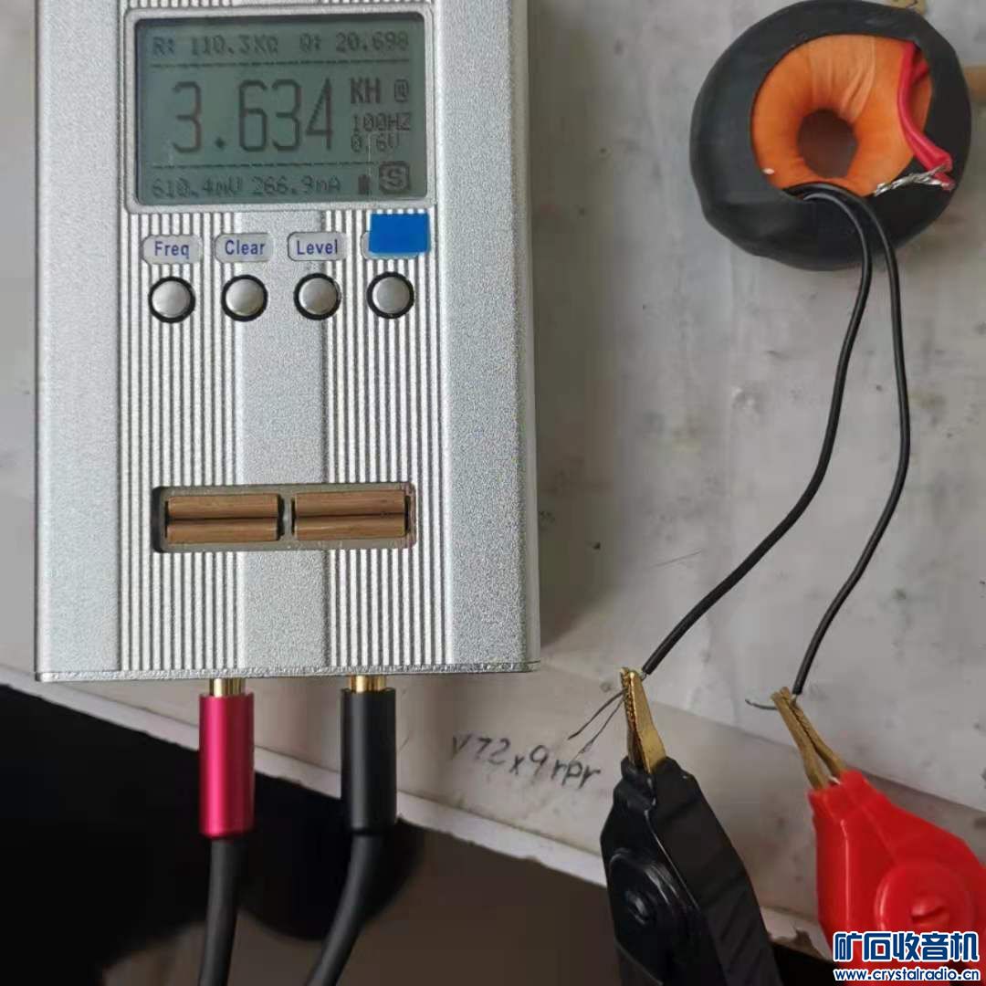

郭老师的超阻抗变压器通过专业测量的初级电感3698H和我用电桥测量的数值3634H很接近,可能是取样频率的差异。 165730p1gu4tiuh1cuubvb.jpg
把原线圈全部拆除全部用0.12漆包线绕制,2000K时电感测量大约1600H。
 楼主| 发表于 2022-6-13 09:01:41 | 显示全部楼层
weirenmin 发表于 2022-6-12 12:34
郭老师的超阻抗变压器通过专业测量的初级电感3698H和我用电桥测量的数值3634H很接近,可能是取样频率的差异 ...
魏老师好!
我测下来这个磁环初级分布在300PF以上,分布电容很高,可能是线圈绕法的问题。实际应用下来,阻抗高于500K时,高音衰减开始变得越来越严重(表现在耳机声音发闷),阻抗低于500K使用,听感尚能接受。
建议拆除原线圈,采用分段绕法重绕,一定能获得惊喜
