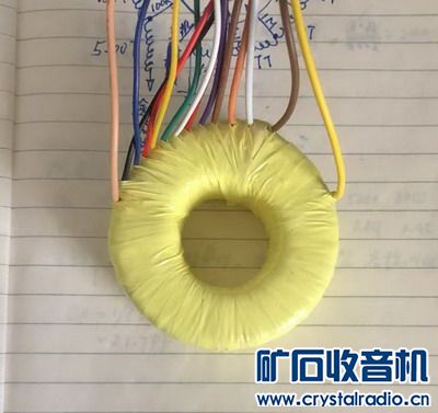

 楼主| 发表于 2022-4-29 11:25:08 | 显示全部楼层
疫情宅家,继续完成未完成的任务,自绕微晶环阻抗变压器,初级不变动,5431匝电感量约2400亨,次级重新改绕11档抽头,分别为3兆,2.5兆,2兆,1.5兆,1.2兆,1兆,800K,600K,400K,300K,200K。

发表于 2022-4-30 10:10:40 | 显示全部楼层
gxg0000 发表于 2022-4-29 11:25
疫情宅家,继续完成未完成的任务,自绕微晶环阻抗变压器,初级不变动,5431匝电感量约2400亨,次级重新改绕 ...
这么多圈咋绕的,想想都头疼。环形的太难弄了
 楼主| 发表于 2022-4-30 13:28:06 | 显示全部楼层
一天绕上个200-300匝,绕10多天,发挥愚公移山精神

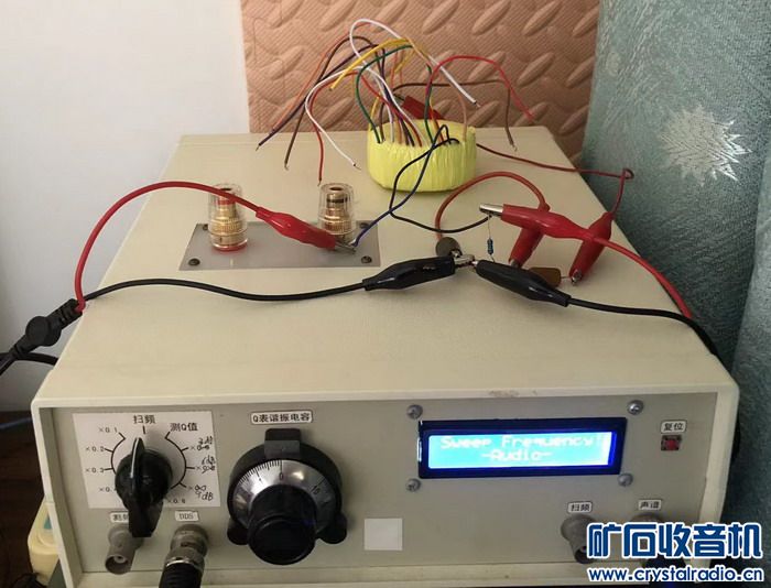

自绕环阻抗变压器绕组分布电容Cp及电感量L测量
自绕环阻抗变压器绕组采用分段绕法,是用线径0.1MM漆包线绕5431匝,自耦次级线圈用线径0.18MM漆包线绕341匝,分11个抽头,共计绕5772匝。
测量电路接线如下图;
测试现场;
按图接上音频扫频仪,从最低档抽头接入扫源,10K为负载电阻,当阻抗变压器初级线圈与自身分布电容谐振时,并联谐振电路呈高阻抗,接入10K上扫频仪的输入端会产生电压波谷,波谷所对应点就是绕组的固有谐振频率。
初级线圈电感L与分布电容Cp并联,构成了并联谐振电路,只要测出图中开关不闭合时的LCp谐振频率,与开关闭合时的L(Cp+100)谐振频率,然后再利用两次不同谐振点的频率值,解算出绕组的分布电容Cp
自然谐振点测量波形(不并100PF电容);
并入100PF电容后,谐振点测量波形;
根据谐振公式得;
F1=1/(2*Pi*(L*Cp)^0.5)
F2=1/(2*Pi*(L*(Cp+100))^0.5)
两式相除;
( Cp+100) / Cp =(F1/F2)^2
Cp=100/((F1/F2)^2-1)
已知;
F1=457赫兹
F2=227赫兹
Cp=100/((457/227)^2-1)
Cp=32.8PF ------分布电容
L=1/((2*Pi*F1)^2*Cp)
L=10^12/((2*3.14*457)^2*32.8)
L=3698H ------初级电感量(自耦接法)
