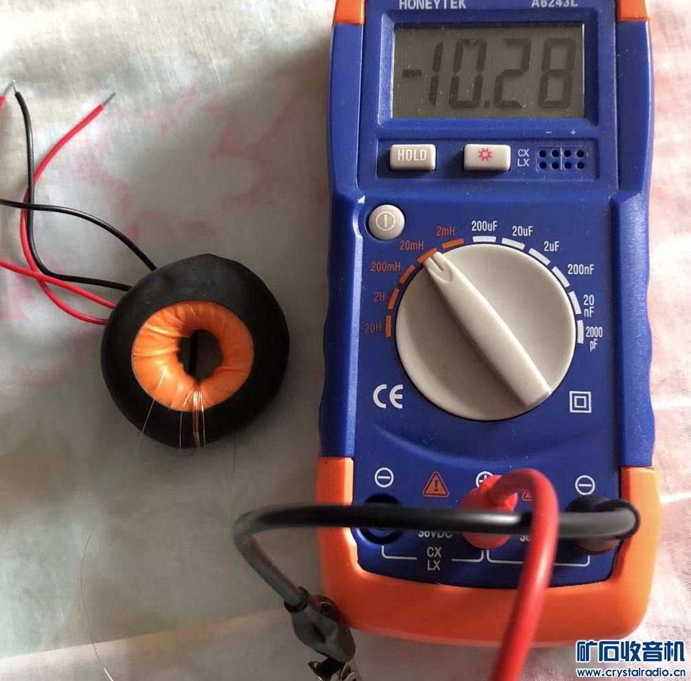

今从坛友vkjmmy处购得一非晶磁环成品,两组独立绕组,匝数不详,下图中测得10匝电感量是10.28mH,折算为电感系数102.8uH/匝,据vkjmmy先生说是;
“压电陶瓷检波器用阻抗转换器,初级电感2000H以上,次级电阻150Ω左右,线径大概0.11,初次级匝数比4:1,外径4厘米,厚2厘米,铁芯采用超高导磁率溅射冷轧导磁合金,单只重65克左右。”
矿友xiaoweihappyday老师测定,两组初级并联电感量是1561H,单只磁环电感量竟然超过3000H,如果用在矿机阻抗变换上,次级经过简单的改绕,就可以获得一个几兆的超高阻耳机,是收弱台的利器。
