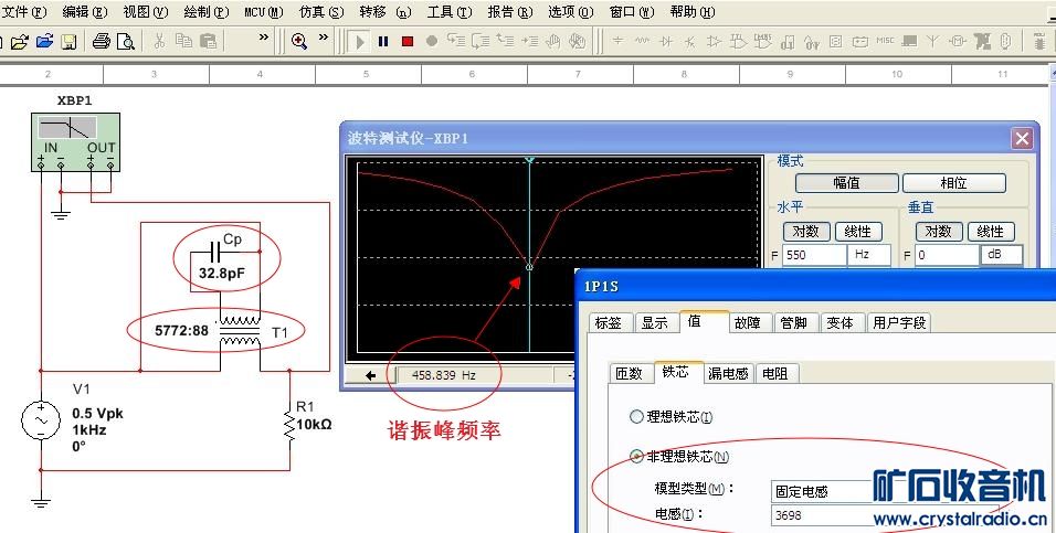

用软件对电路进行仿真验证
阻抗变压器自然谐振频率的仿真;
仿真图中,阻抗变压器绕组的分布电容Cp,与初级线圈绕组所形成的固有谐振频率为458.8Hz,与实测(457Hz)还是比较相近的,略有一点误差有可能漏感参数设置的问题。

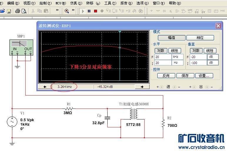

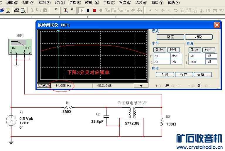

 楼主| 发表于 2022-5-11 10:04:46 | 显示全部楼层
阻抗为3兆时的通频带仿真
难找自耦变压器模型,用普通变压器替代,只要保证初次级阻抗比,电路是等效的。
用700欧电阻替代耳机,频率低端下降3分布时的频率64.1Hz。
频率高端下降3分布时的频率3264Hz。
两图合并,整个阻抗变压器工作在3兆负载时的通频带为64.1Hz~3264Hz
仿真了4档阻抗变压器3M、2M、1M、0.6M,在各档阻抗下的通频带情况;
自绕环阻抗变压器工作在2M阻抗以下,是相当不错的,一般舌簧耳机在6000赫兹以上基本上就不发声了,实际收听效果与仿真数据一致,低音力度强,1M~0.3M各档之间阻抗切换,高音基本上听不出衰减,没有声音发闷的现象,个人感觉非常好。
