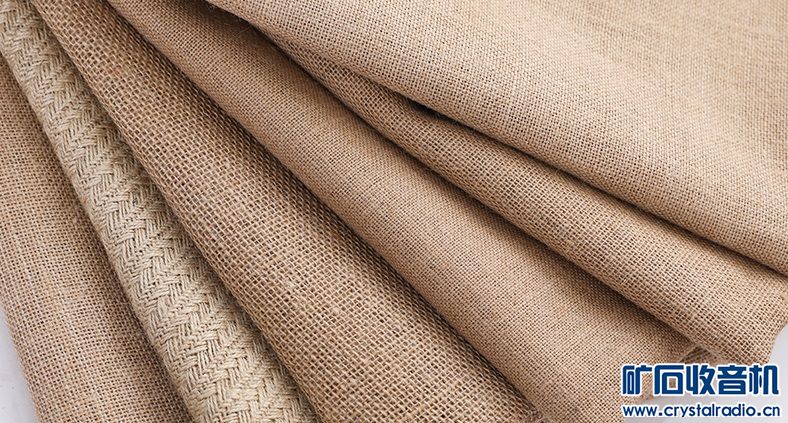

喇叭布建议采用麻布,某宝搜索麻布很多种选择,只是为了只需巴掌大的一片买1米不划算。发个图片供参考。
非常感谢朋友的的信息,我看看怎样去买方便。
换好后一定上传照片给朋友们看
