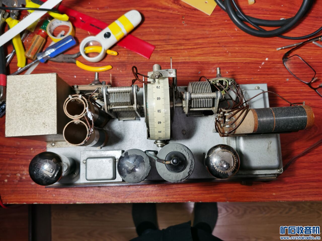

调谐可变电容都是两个单联一组,用皮带传动。当年没有双联(多联)可变电容?

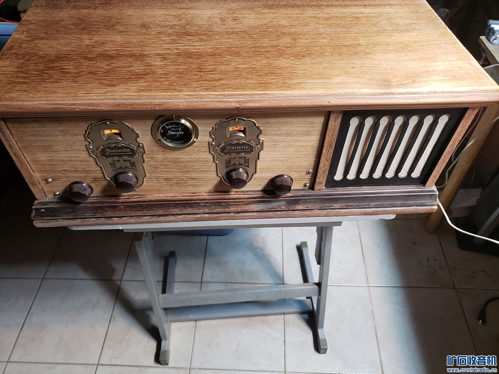

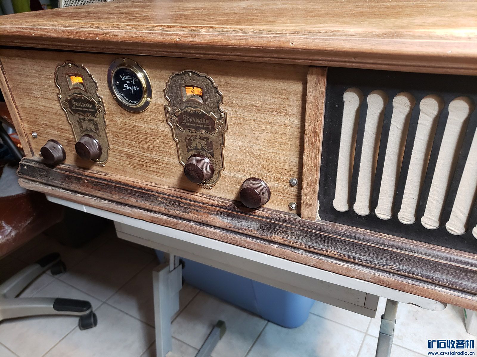

白居不易 发表于 2021-3-22 15:27
除了喇叭布过于现代,其它方面无可挑剔。
这个喇叭布确实让我伤透脑筋,第一次偷了家人的一只丝袜,感觉色调太平淡,第二次悄悄的将窗帘布下面剪了一块,现在感觉又太现代,最后一招只有在衣柜里想办法,打主意了
丝袜绷的
丝袜绷的
 楼主| 发表于 2021-3-22 22:01:37 | 显示全部楼层
MF35_ 发表于 2021-3-22 16:59
喇叭布出戏了,其他完美
换个那种浅色调格子或横纹喇叭布就完美了
现在正在想办法,到时搞定会上传照片与朋友们分享!

 楼主| 发表于 2021-3-22 22:04:03 | 显示全部楼层
zxj1728 发表于 2021-3-22 17:14
锦上添花---------    在这里显得如此的不协调
原想来一个锦上又添花,结果画蛇又多添了一只脚
 楼主| 发表于 2021-3-22 22:15:14 | 显示全部楼层
yzxugx 发表于 2021-3-22 17:38
打理功底了不得!它的生命将再延长超95载。
坚持自己,谁他人说什么。
谢谢朋友的支持鼓励
这些老机器一般硬件还是不错。修理这台机器,更换了三只电子管(UX199),修理了两只电位器,喇叭接线,重新绕了天线感应线圈,各传动位置清洁后加了润滑油。应该还会正常工作几年

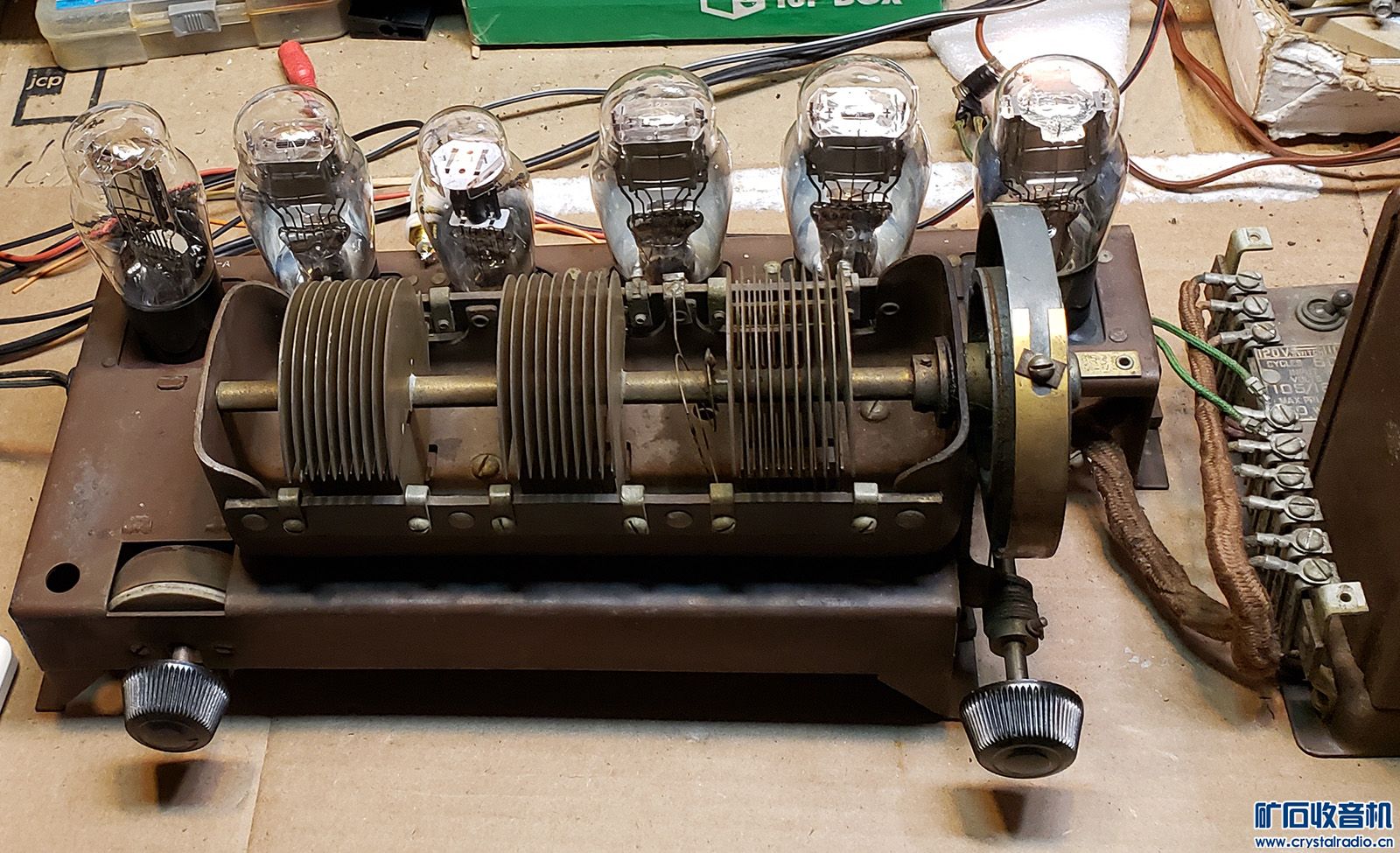

yuanzen 发表于 2021-3-22 20:26
好手艺,点赞!
当时应该是有的,只是不同的公司,用不同的设计。谢谢
这个是另外一台机器上的三联可变(1928年)
