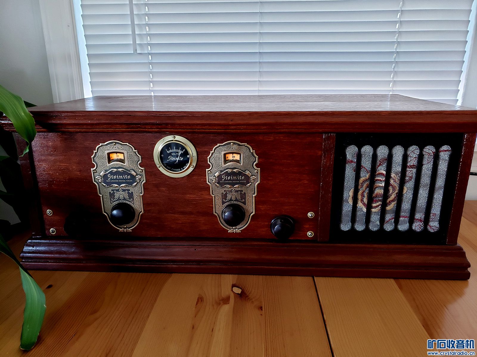

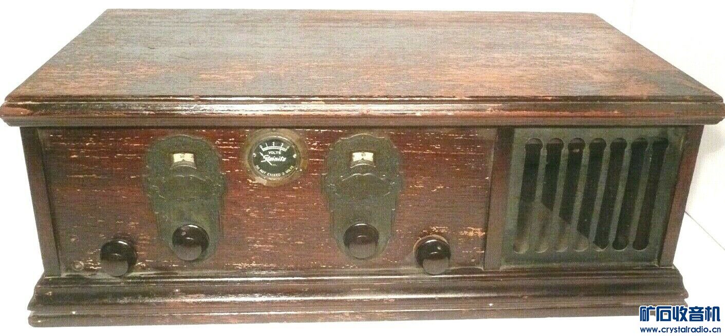

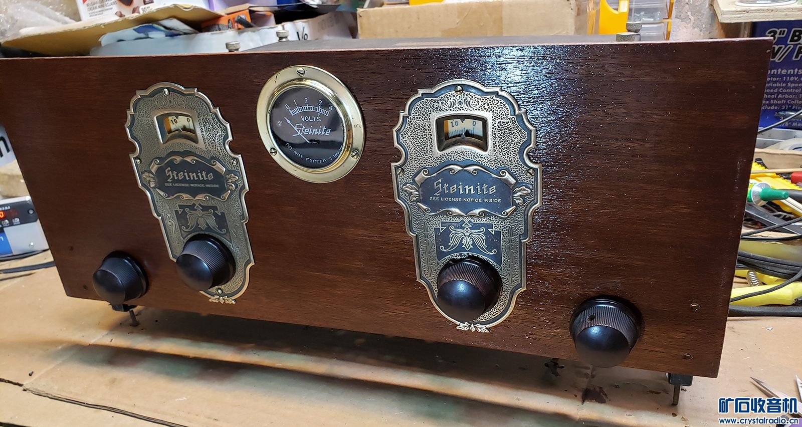

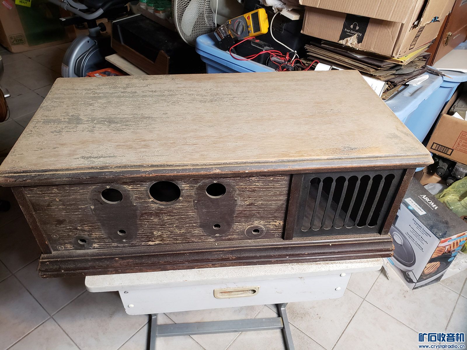

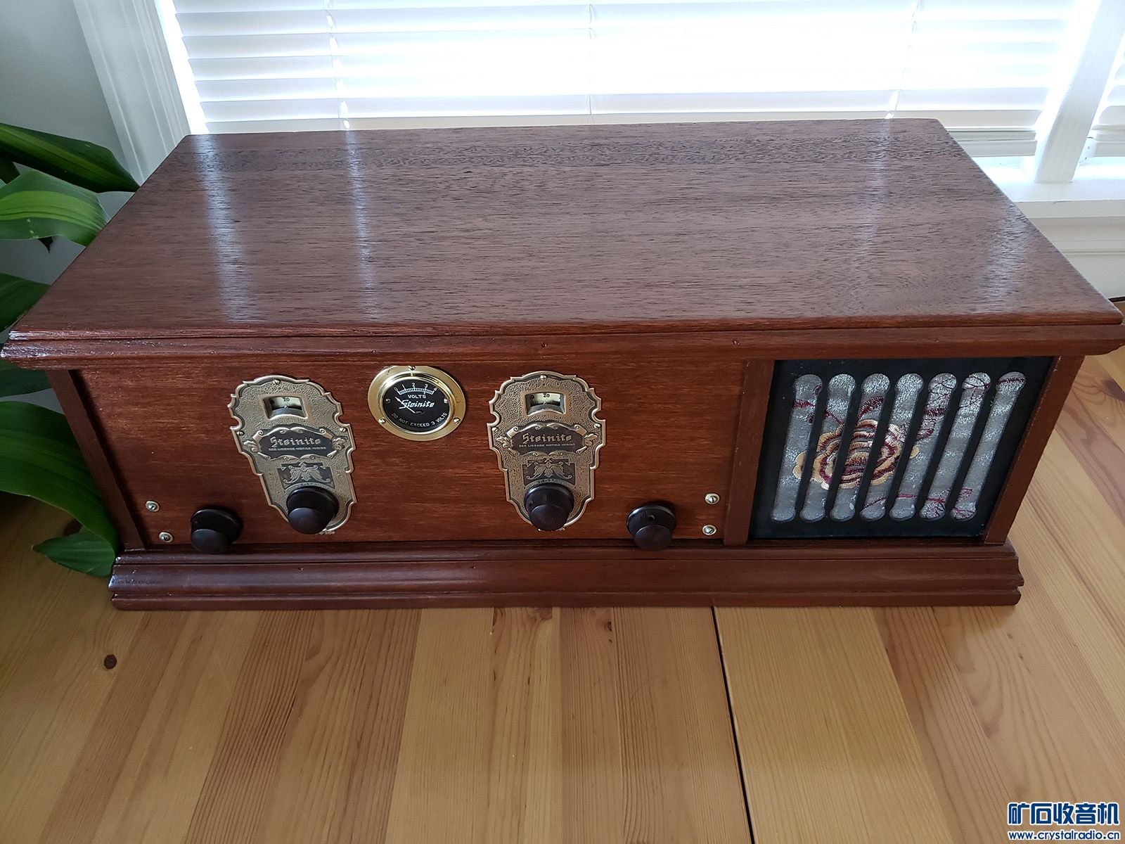

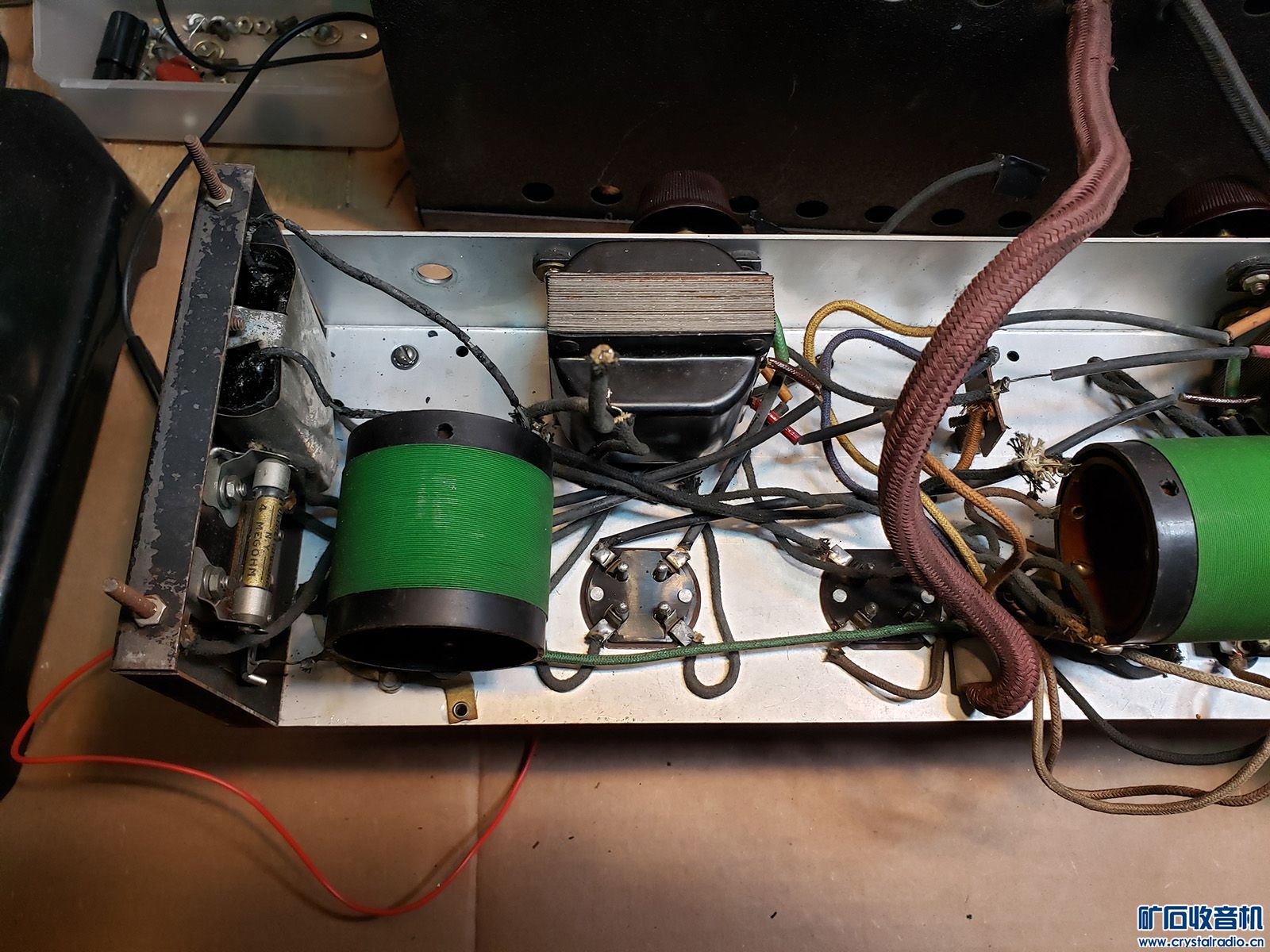

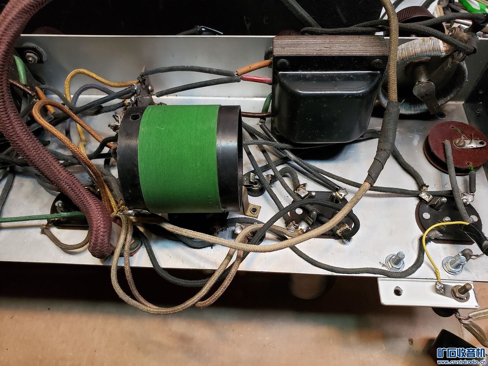

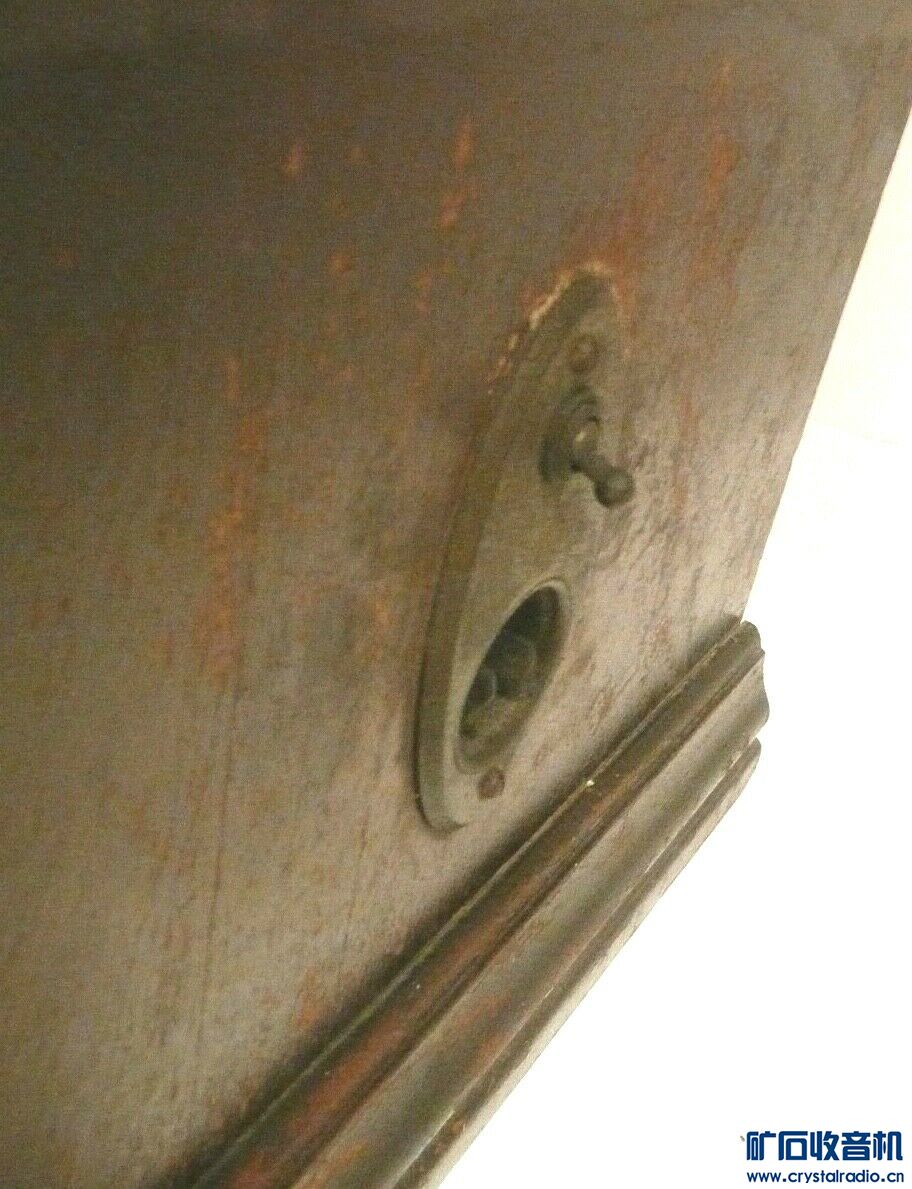

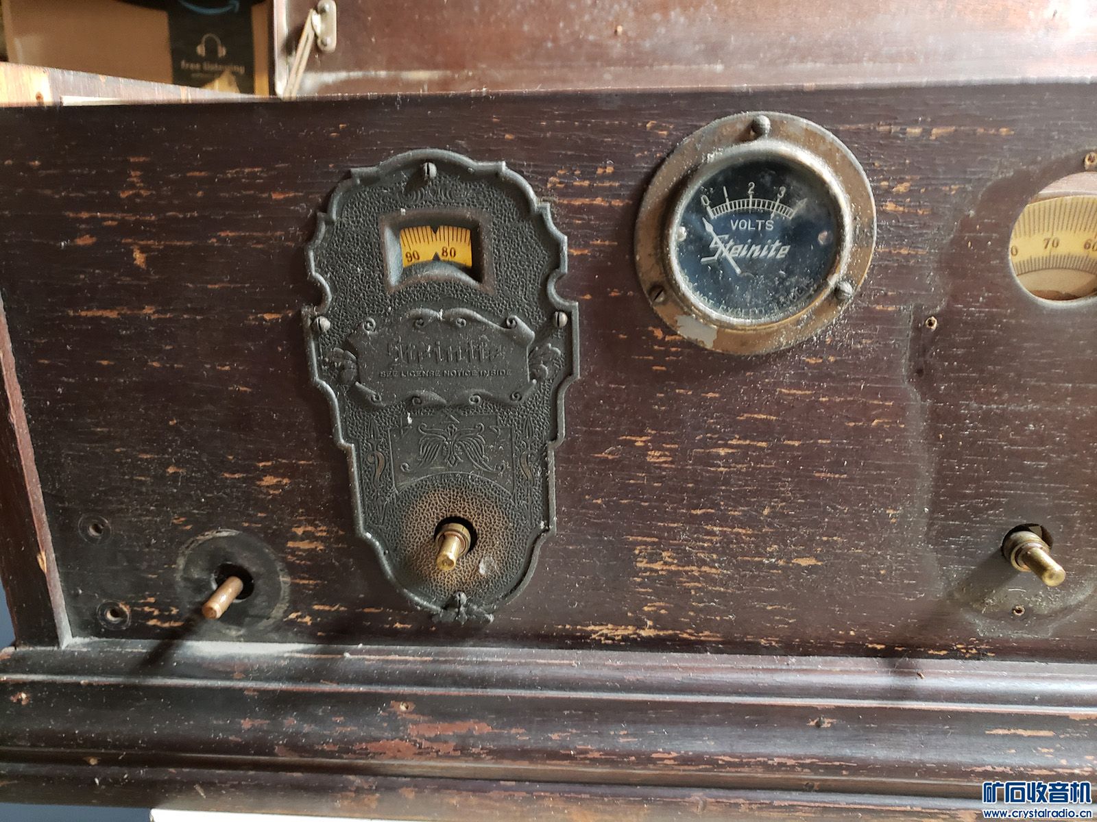

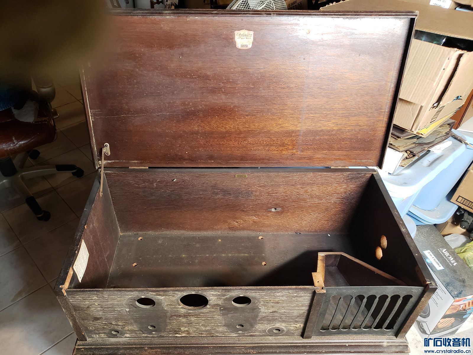

用了一个月时间,将这台1927年产于美国的收音机完全修复,不仅收听功能恢复,也对外观进行了恢复(因收到时外观太差)。下面就是修复前后的照片对比,与朋友们分享分享,谢谢朋友的观赏!
修复前,收到时的外观
修复前,收到时的外观
4

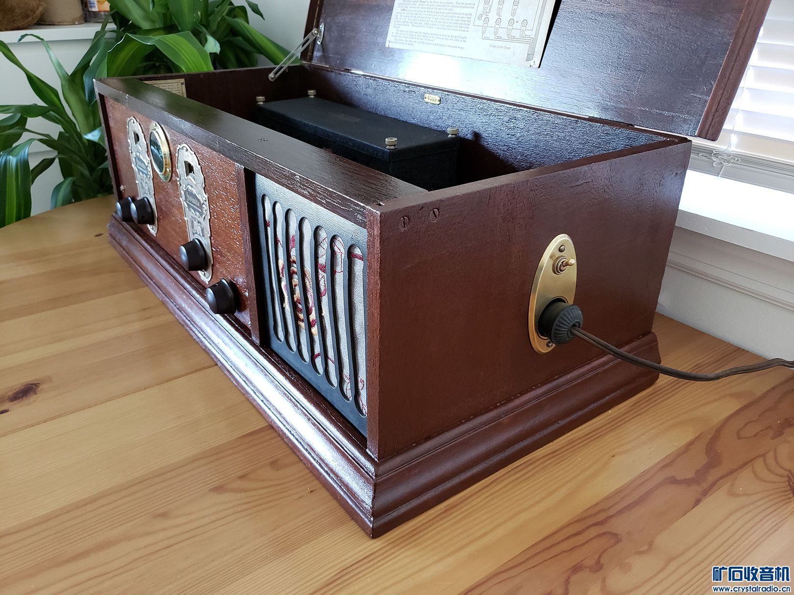

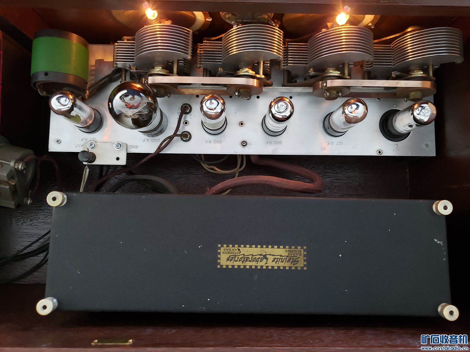

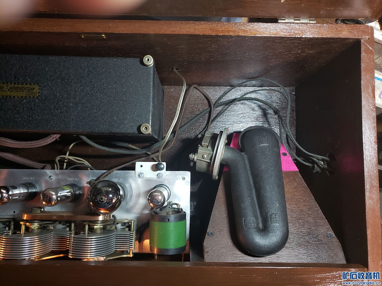

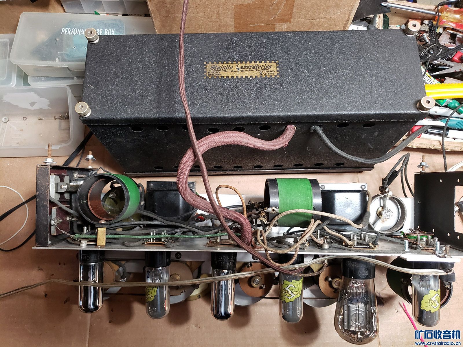

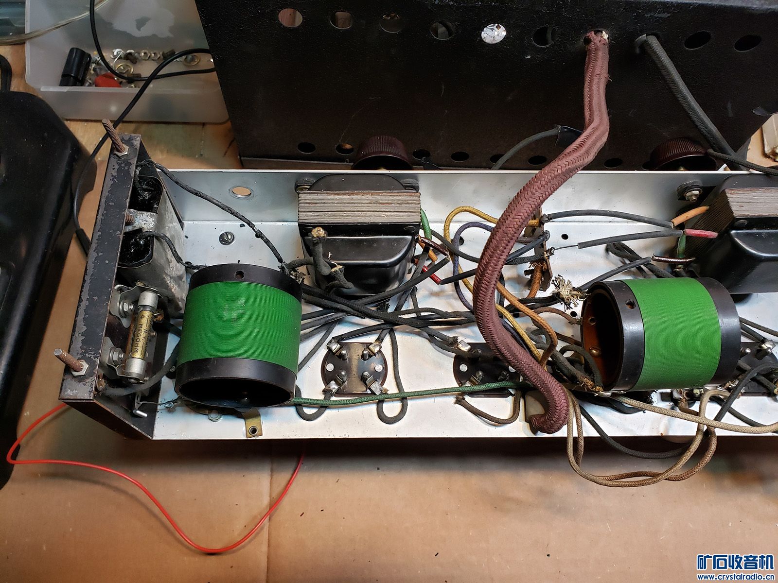

 楼主| 发表于 2021-3-22 10:47:48 | 显示全部楼层

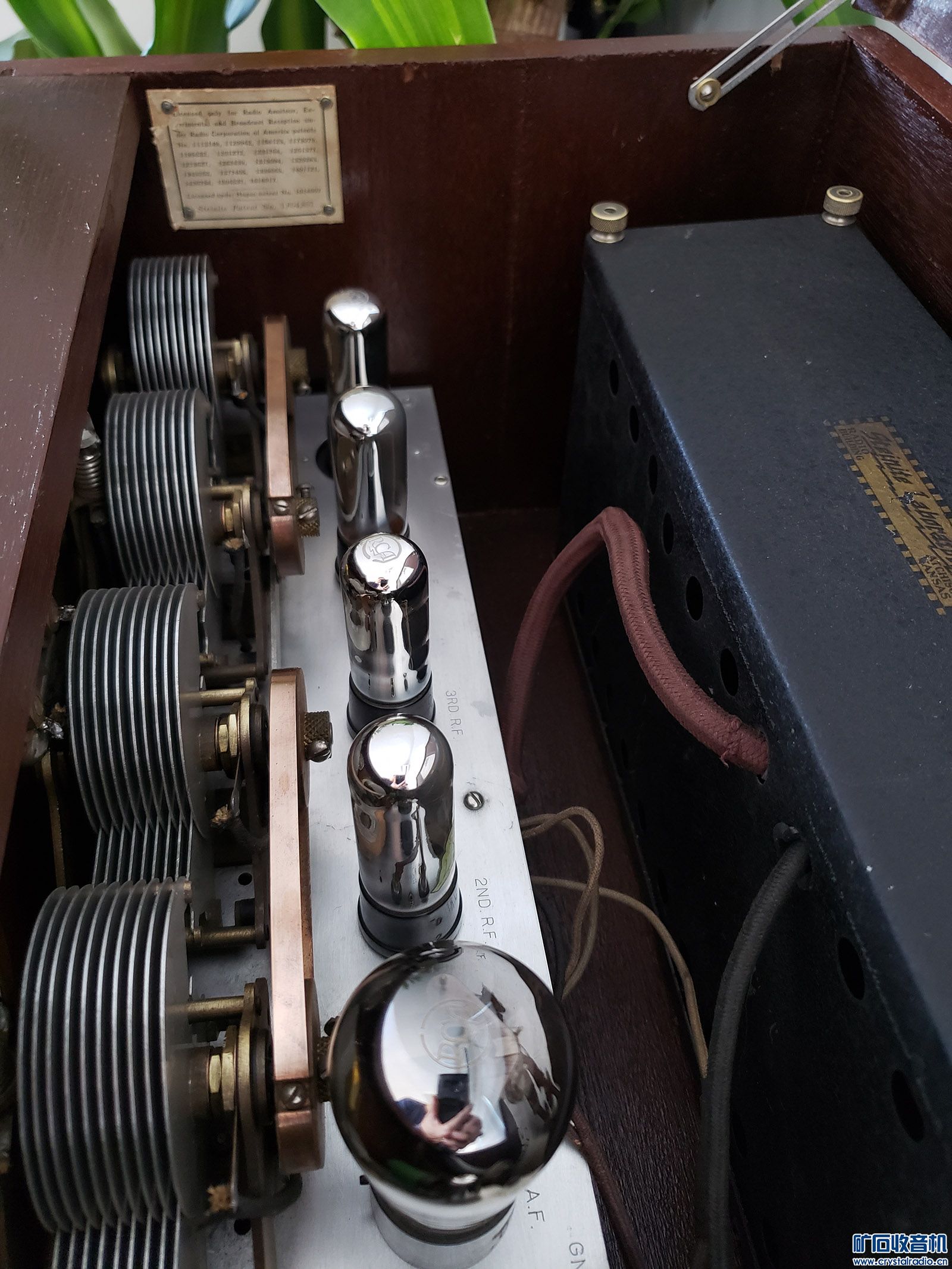

共有七只电子管

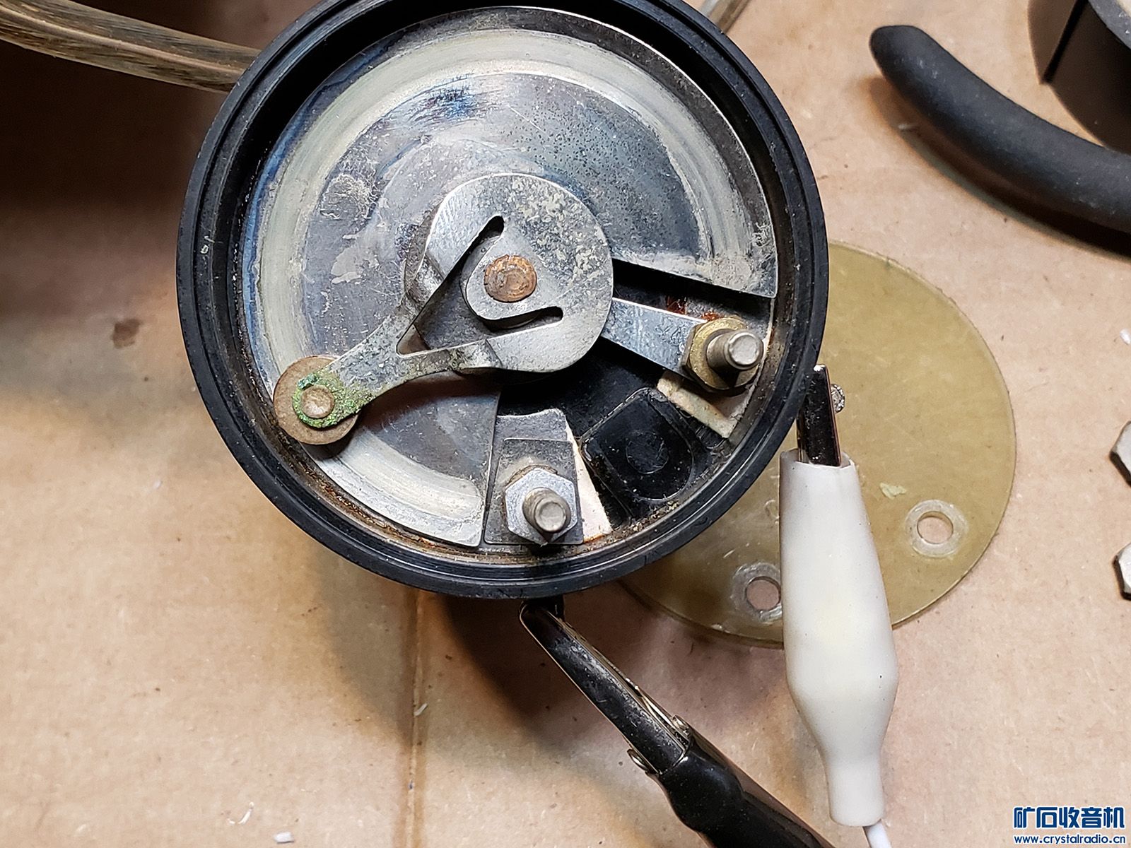

老电位器,结构特别
老电位器,结构特别

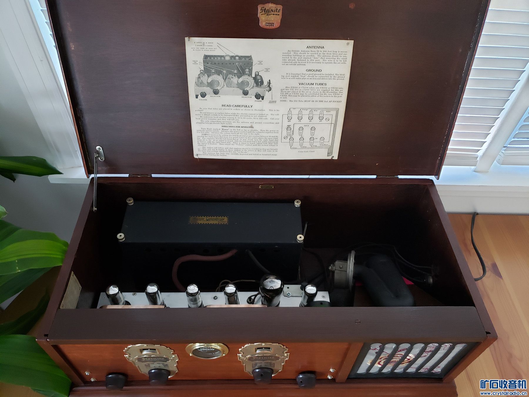

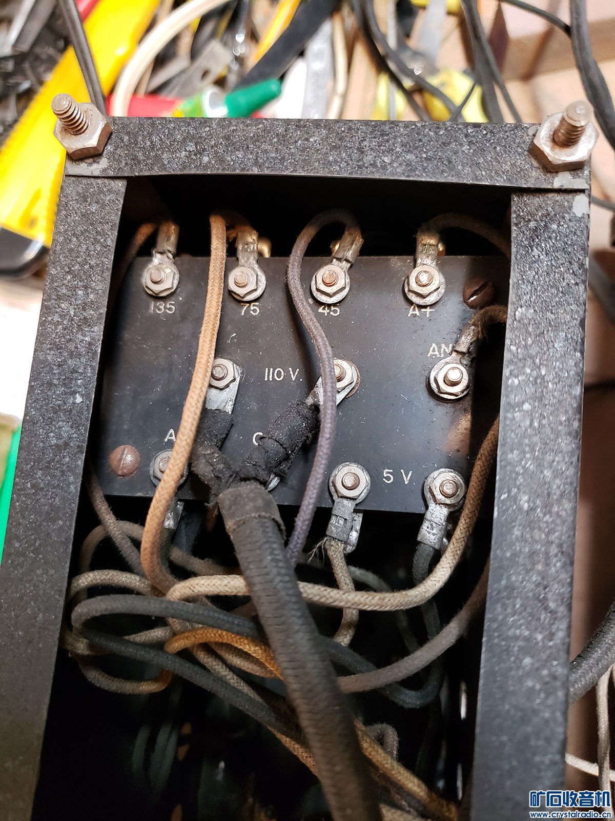

 楼主| 发表于 2021-3-22 10:54:38 | 显示全部楼层
电源是按电池收音机的电池组计设的。据说这是第一代的交流收音机,I927年之前都是电池收音机,所以在这台机器中你也能看到电池收音机的结构,电压表,电台双调谐器,电压调压电位器

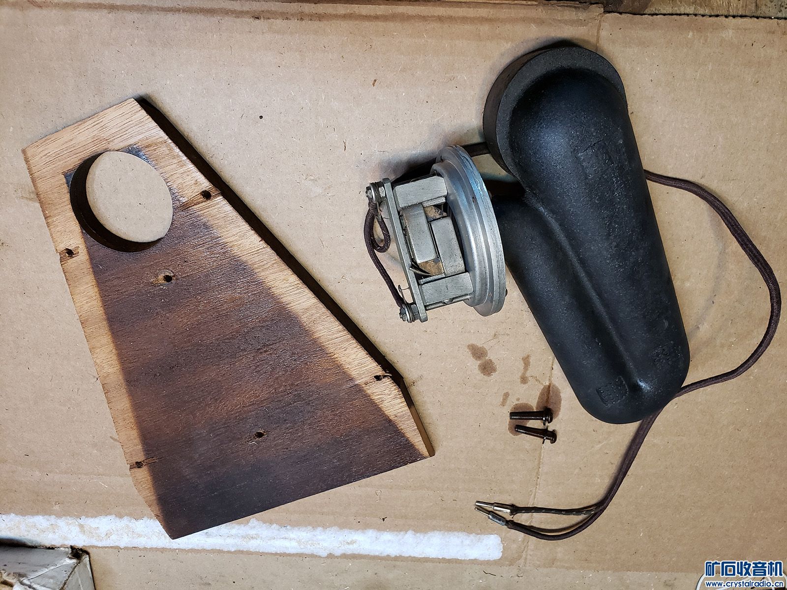

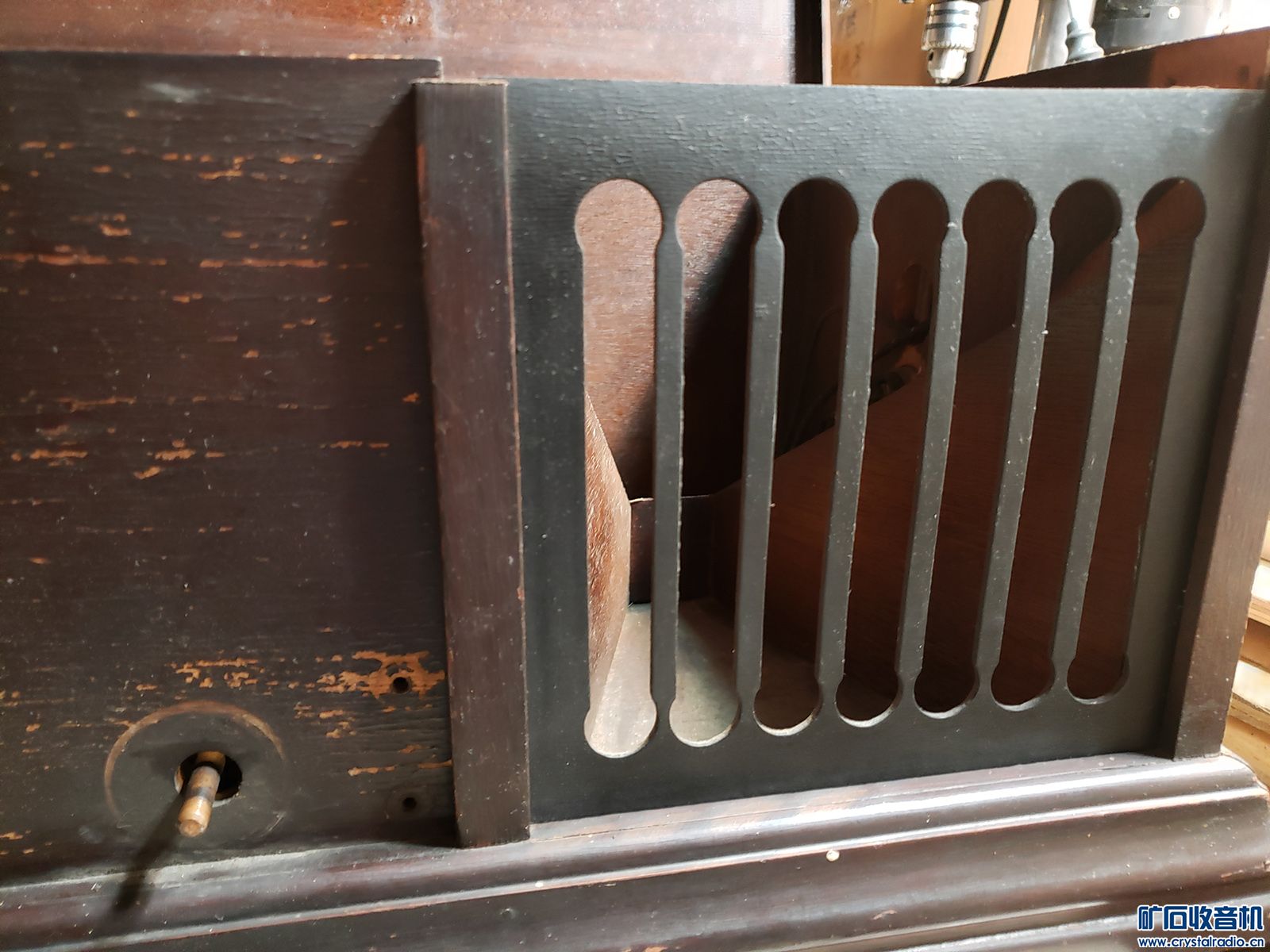

 楼主| 发表于 2021-3-22 10:57:35 | 显示全部楼层

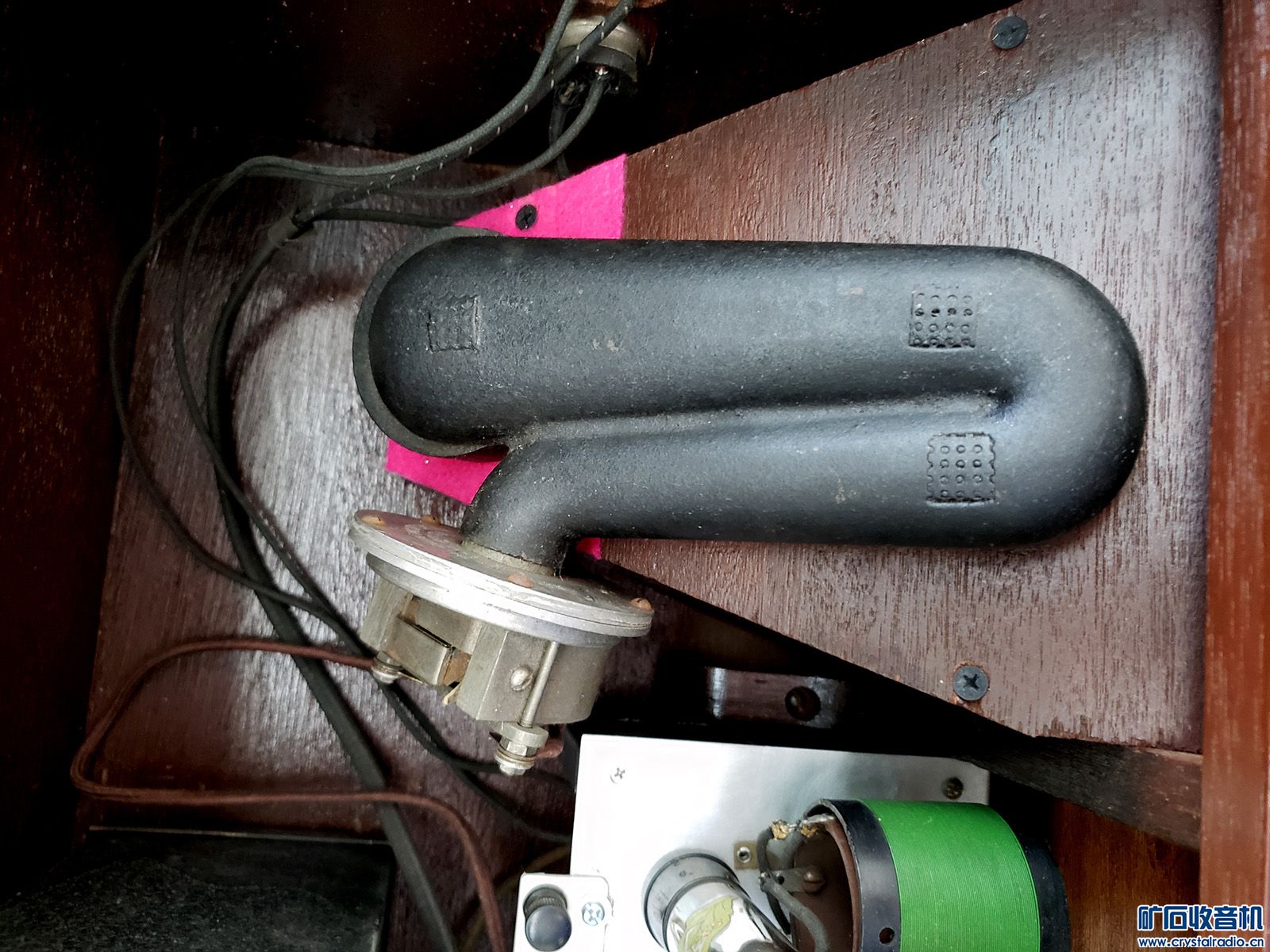

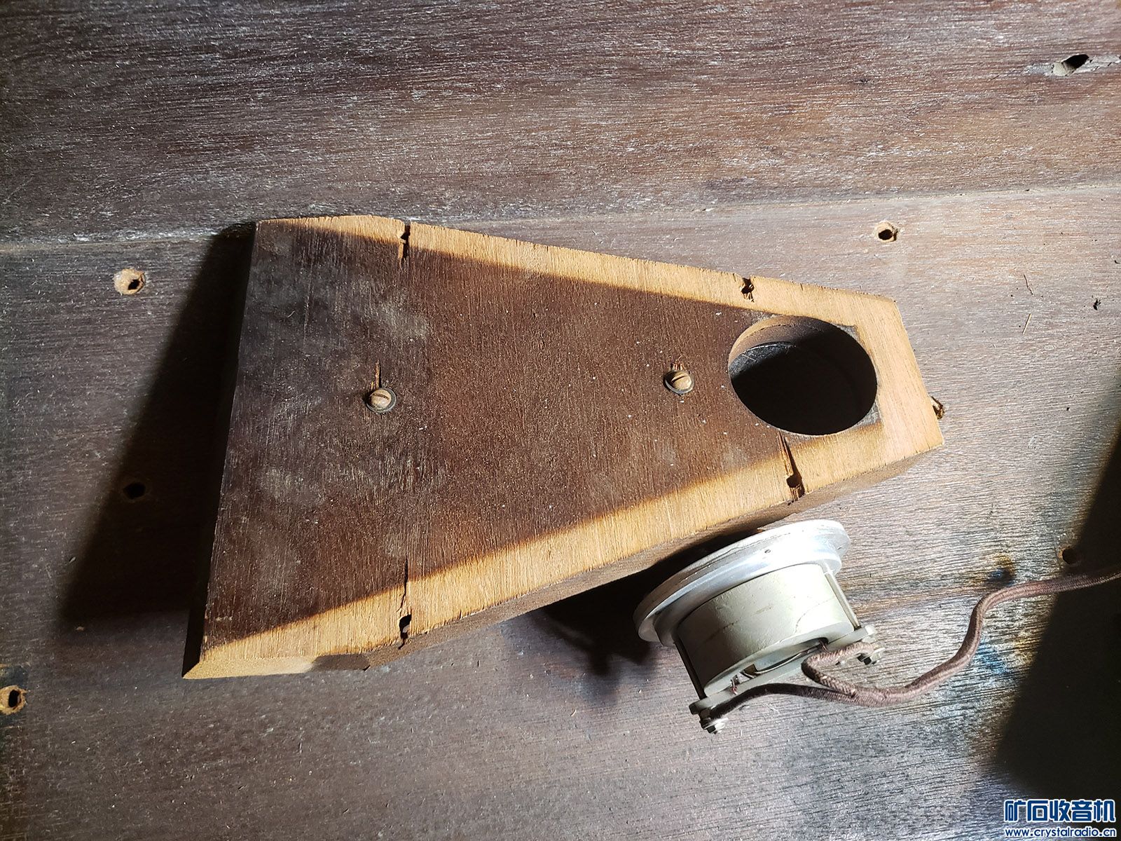

喇叭是号角喇叭,1200欧姆,没有纸盆,用木盒扩音

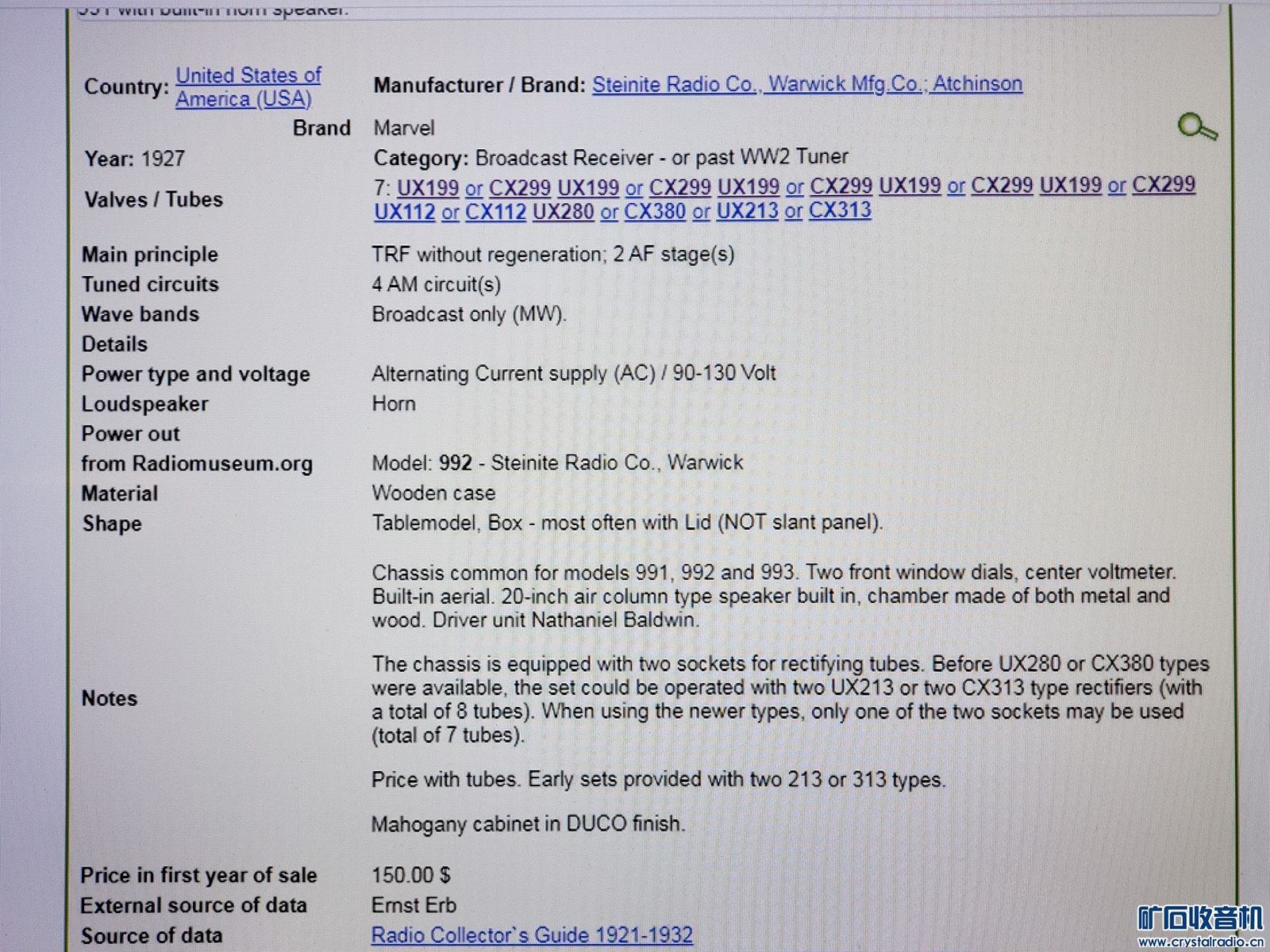

 楼主| 发表于 2021-3-22 11:00:42 | 显示全部楼层

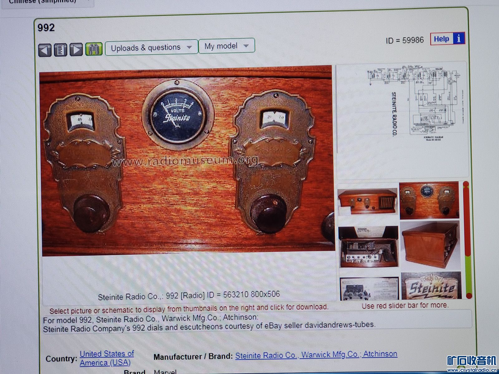

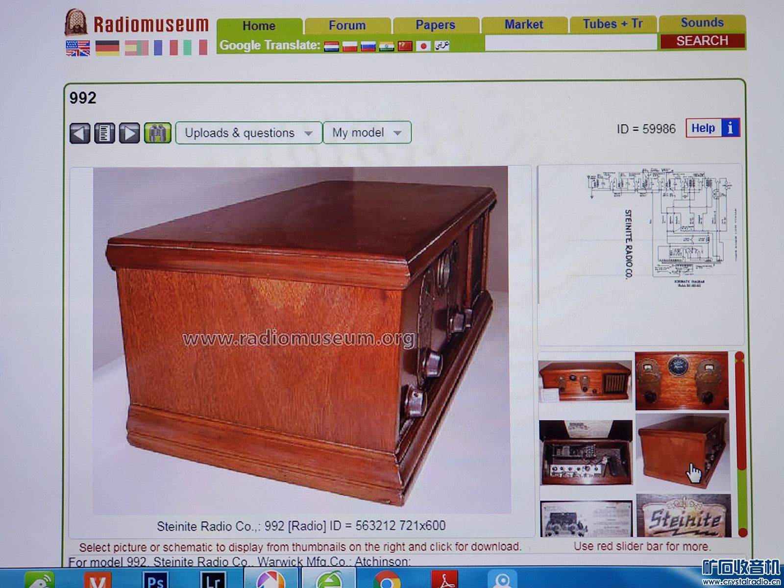

这些图片是网上对这台收音机的介绍,当年的售价为$150
发表于 2021-3-22 11:03:40 来自手机 | 显示全部楼层
舌簧喇叭。楼主能展示一下电路图吗?双调谐只有两只线圈?

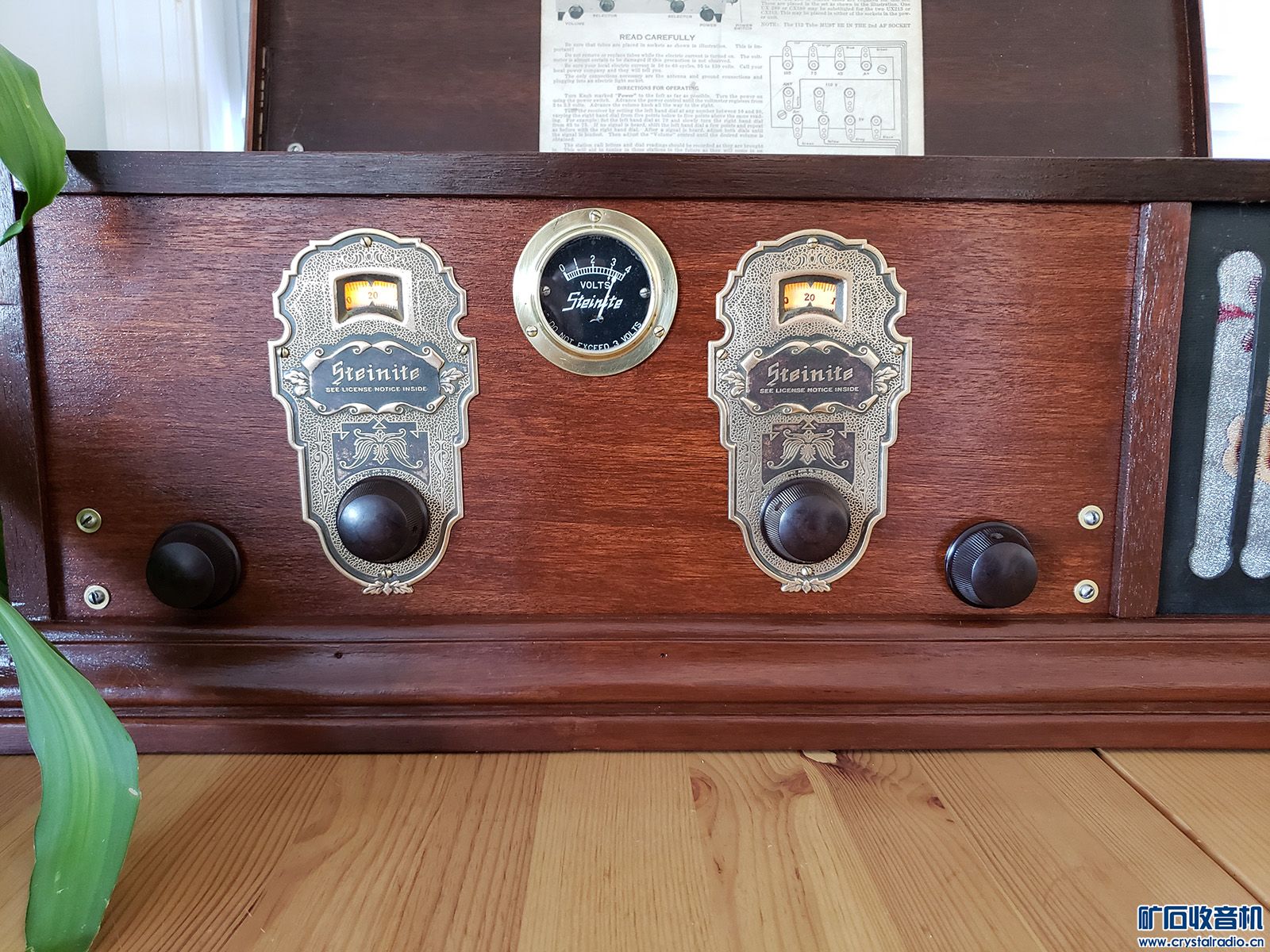

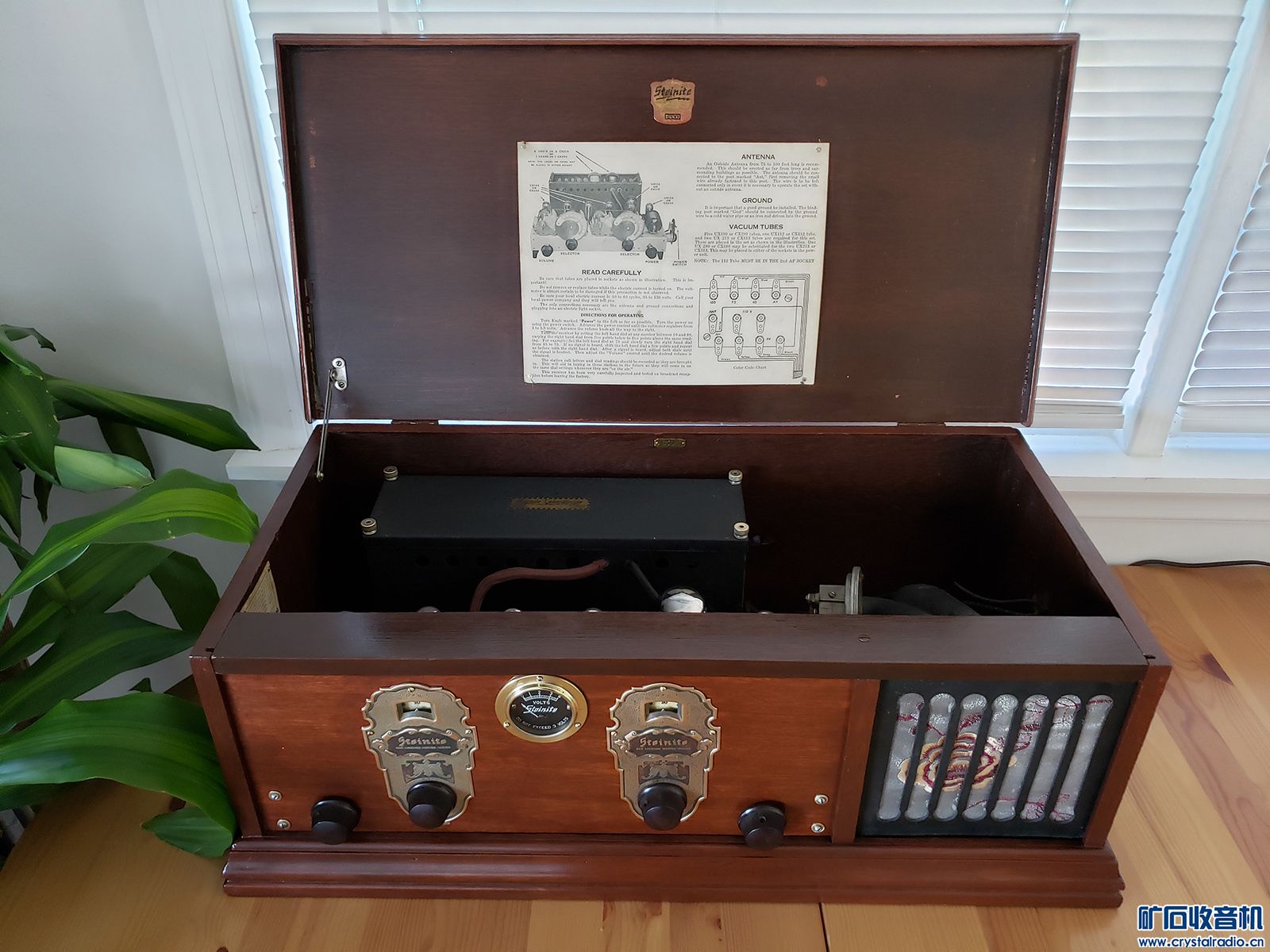

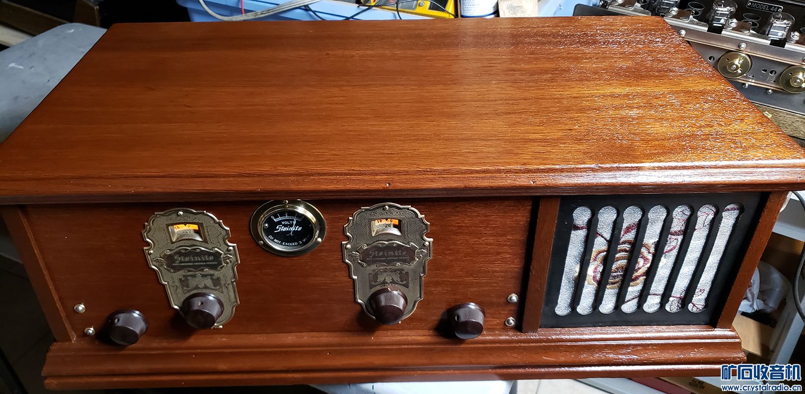

这些就是耗时一个月后图片

 楼主| 发表于 2021-3-22 11:19:42 | 显示全部楼层
是舌簧喇叭,号角结构,电路图补上了
恢复后的喇叭图片,加了防震绒布,减少了机震
发表于 2021-3-22 11:36:52 | 显示全部楼层
修复后真的赏心悦目  楼主在美国如鱼得水 玩得开心~
发表于 2021-3-22 11:41:37 | 显示全部楼层
本来是古物,让你捯饬成仿古了

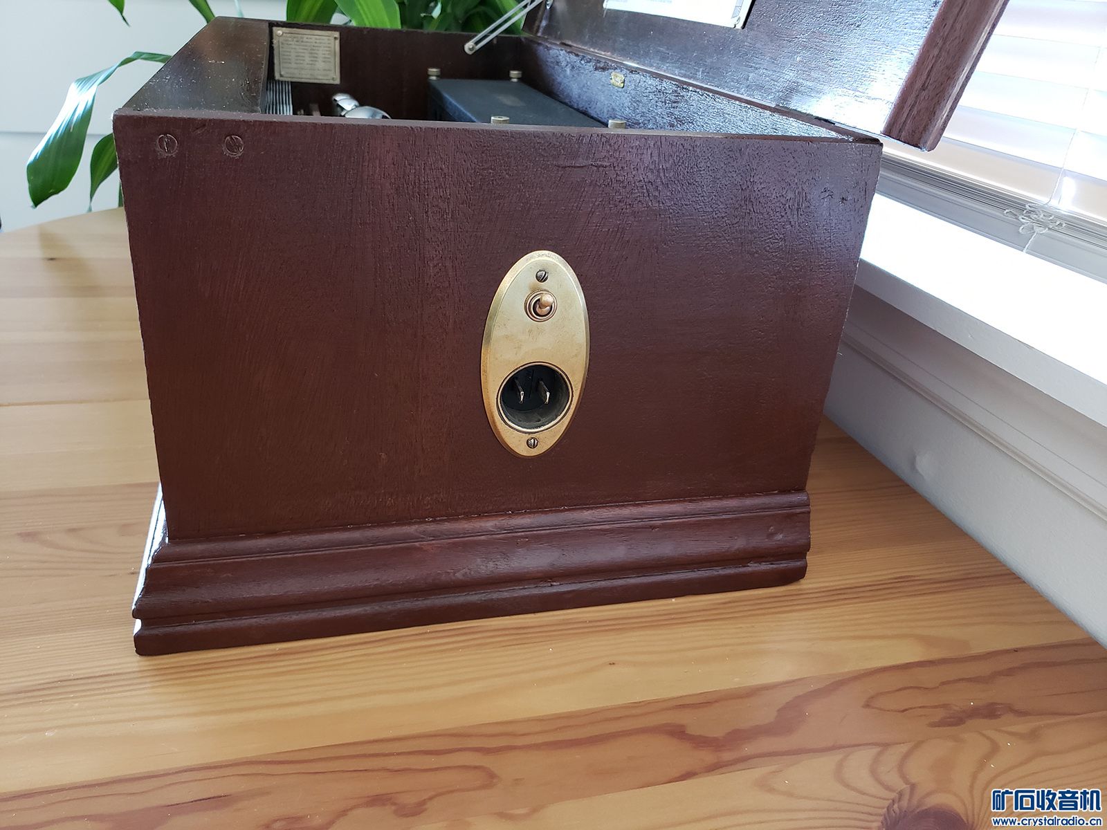

自己学油漆
自己学油漆
