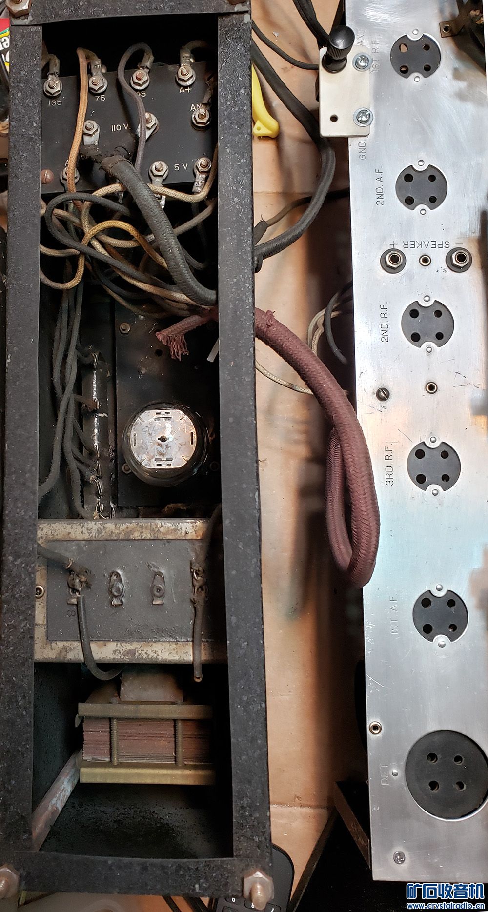

有电压表的古董机,1927年的 Steinite 992

 楼主| 发表于 2021-3-22 19:18:12 | 显示全部楼层
于连 发表于 2021-3-22 12:06
27年山姆大叔就造出这么牛叉的  小一百年了绝对的老物件值得收藏拥有
的确这是一台很特别机子,1927年是电池收音机向交流收音机过渡的时期,电池机会有多个电台调谐器,没有喇叭,电源要用两三组电池(A组,B+1,B+2等)等,而这台机器又有喇叭,电源也是按电池机来分组的,所以它外观很陈旧,但我还是买了它

其实修理这台机器的过程中也出了几次错,这台机器的电源线与地线是直接通的,当年的老插头没有分火线地线,结果一次试机时,天线碰到外面的地线造成机器短路打火,天线线圈烧断,内部烧焦,只得自己又绕一个,还好效果没有什么大变化。另外一次在开机状态下清洁机器造成短路,结果电子管被烧死一只,损失银子
 楼主| 发表于 2021-3-22 20:04:11 | 显示全部楼层
net_elves 发表于 2021-3-22 14:39
已经是95岁的高龄了,还是这么漂亮
桃花木的机箱虽然油漆脱了,但机箱木板没有变形,油漆一下还可以
