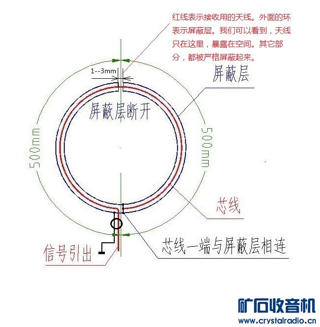

单匝环天线

上面的示意图是个圆环,其实制作时,可以是框形,菱形,可随意些,不拘泥。

 楼主| 发表于 2024-1-10 11:57:17 | 显示全部楼层
jiedamotuo 发表于 2024-1-10 10:01
请版主看一下照片中红线那一段需要连接吗?
从图上看,那是屏电缆的外层屏蔽网,应该做为“地”与外面相连的。要特别注意到电缆芯线的处理方法:1、芯线做为引出线的一端绝对不能与屏蔽网相连,否则信号被短路;2、端头的芯线与屏蔽网焊接在一起,再与引出线位置的屏蔽网焊在一起。

各有所长,两款天线性能包括电气结构性能和物理结构性能上,我个人认为都各自有优点,求知老师的单匝环应该是莫比乌斯环的大哥。
但是求知老师的这个单匝环的其中一端的芯线是直接作为输出信号链接馈线,另一端则直接与馈线屏蔽网连接,难道这样就是正好与不平衡的馈线匹配,就不需要平衡与不平衡巴伦了吗?(这也是我搞不懂的地方)。
而我上的这张图上这两个环则是先通过一个平衡与不平衡巴伦转换,然后在连接到馈线。
不知道有何区别?还请老师解答。

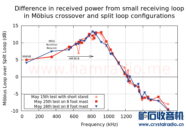

链接:https://www.hamradio.me/antennas ... eceive-antenna.html

看了兩種環在LF-MF段的接收比較,似乎不平坦度都比較大。
引自:https: / / www. hamradio.me/antennas/airspy-youloop-lf-mf-hf-mobius-receive-antenna.html
個人看法,如果在spilt loop結構下采取措施,使環路諧振在頻段的中心頻率上(形成一個預選器),有望將平坦度控制在正負3dB之内。
