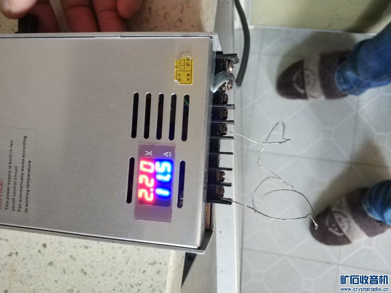

楼主的解决了吗?我最近明纬改的90v可调也出问题了,总是坏一个开关管(击穿短路,也不烧桥也不烧保险),换了新的,低压也不能调大电流,低压电流稍大1a不到,就有啸叫,硬网上调,电流还会瞬间下跌,这么来几次,这个管就又坏了。尝试两个管一起换也没用,症状相同。受启发感觉是不是也是这个管的基级电路出问题了。
发表于 2021-11-1 05:25:45 | 显示全部楼层
IMG_20211024_100423.jpg 你是不是加了12v辅助供电电源,我最近改了两个明纬电源,0-31v,0-15a都没问题,调流时,电流上十安,工作很正常
发表于 2021-11-1 05:32:16 来自手机 | 显示全部楼层
辅助电源用的20v,网上都讲加12伏的辅助供电,但原机没改动前,494的正常工作电压是20到24伏,电源的工作电路也是按20伏设计的,用12伏供电,驱动电流不足,会容易小电压大电流时炸管。你测下没改动前,494的工作电压就知道了
发表于 2021-11-2 00:45:11 | 显示全部楼层
hnxtlxx 发表于 2021-11-1 05:32
辅助电源用的20v,网上都讲加12伏的辅助供电,但原机没改动前,494的正常工作电压是20到24伏,电源的工作电 ...
      辅助电源电压24伏也可,tl494的极限电压是7v--40v。
      如下图:把绿点以前的tl494外围电路和辅助电源看成是494组成开关电源的推动小板,8根排线和(高压部分+输出部分)开关电源功率输出连接,组成明纬开关电源。高压部分+输出部分的检查就很简单透明了,关键点还是在tl494及494的外围电路,电压不一定是主因,关键还是消除开关电源在改变电压电流时引起TL494的自激问题,一般在最低和最高电压时发生。加入的辅助电源的取地和取地后的地电流流向问题也要考究吧。坛里高手起堆,示波器高手随意就可测,但此开关电源过于简单,入不了高手们的法眼。
发表于 2021-11-2 08:01:40 | 显示全部楼层
配对儿是重点,管子一定要配对儿。

发表于 2024-10-23 19:58:40 | 显示全部楼层
功率开关管配对很重要,检查494两个输出是否一致,有示波器看波形一目了然,提高辅助电源电压,功率开关管基级前的加速电容也很重要但往往容易被忽视
