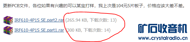

更新PCB文件,各位如果有兴趣的可以某宝打样,我上次是104元5片板子,价格应该大差不差。
IRF610-4P1S SE.part2.rar (265.94 KB, 下载次数: 187)
IRF610-4P1S SE.part1.rar (300 KB, 下载次数: 171)

发表于 2021-3-11 09:38:23 | 显示全部楼层
谢谢老师的分享!我上传JLC,说文件受损,能否再传一遍?
 楼主| 发表于 2021-3-11 11:30:23 | 显示全部楼层
part2文件比part1少下载一次,估计是您漏下载了吧
 楼主| 发表于 2021-3-11 11:32:42 | 显示全部楼层
再次上传
IRF610-4P1S SE.part1.rar (300 KB, 下载次数: 122)
IRF610-4P1S SE.part2.rar (265.94 KB, 下载次数: 108)
