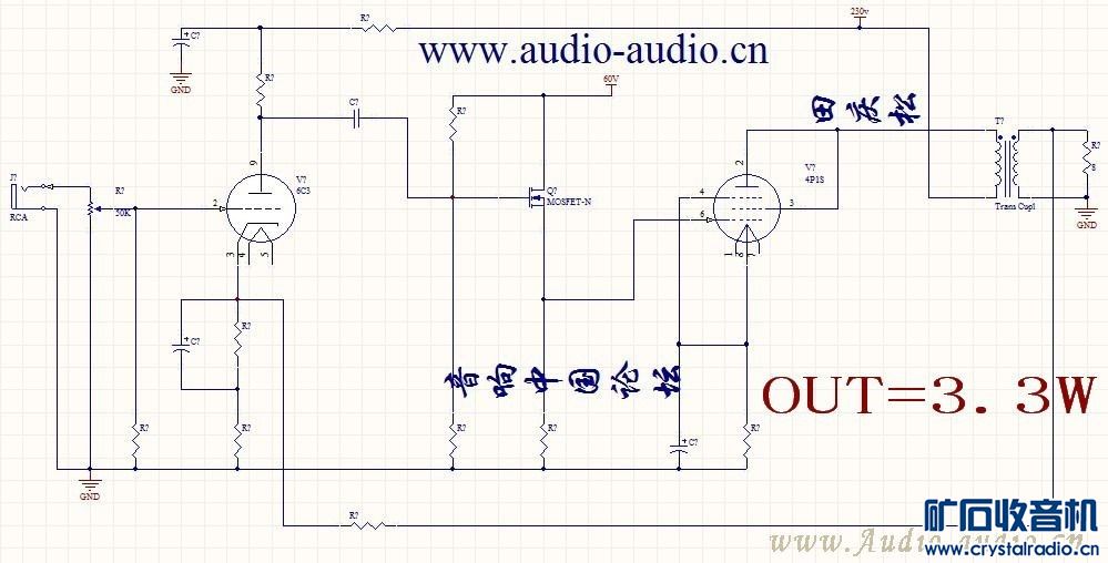

4P1S单端

4P1S管子,达不到3W,最多1.5W。
 楼主| 发表于 2021-3-5 16:33:13 | 显示全部楼层
这个可以,因为可以工作在正栅压

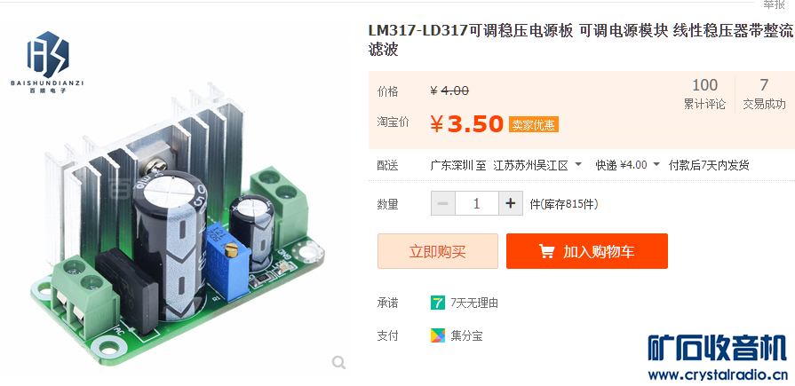

这稳压块哪里有4块多钱的?我买到的都是9块9的
某鱼的货真是坑啊!!!!!!
发表于 2021-3-5 16:36:40 | 显示全部楼层
joshualitos 发表于 2021-3-5 16:33
这个可以,因为可以工作在正栅压
不管啥电压,4P1S最多1.5W。

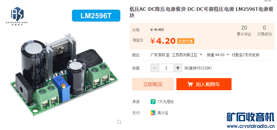

 楼主| 发表于 2021-3-5 16:40:16 | 显示全部楼层
某鱼的货真是坑啊!!!!!!
请看啊,都不需要4块钱

发表于 2021-3-5 16:48:44 | 显示全部楼层
从图纸标注的工作点电压看,输出级并不是正栅压状态。
发表于 2021-3-5 16:55:20 | 显示全部楼层
按照图纸所标数据计算,输出级4P1S的屏压和屏耗都超过极限值,管子寿命堪舆。
 楼主| 发表于 2021-3-5 17:16:38 | 显示全部楼层
具体计算过程不是我的菜,但音响中国坛里有几位装了这个电路,没有超屏耗,但确实工作在接近极限条件。
这是另一位装过的朋友的图纸,供您参考。

不管咋说,阴极栅极屏极这三个电极,要和电子管手册中电压相似,超出电子管手册中电压过多,管子是不可能正常工做的。所以4P1S最多1.5W。我告诉楼主科学东西不是迷信得来的。

发表于 2021-3-5 18:24:16 | 显示全部楼层
三极接法,帘栅极也起到一定的分流作用,无论如何屏极损耗+帘栅极损耗要大于屏极的损耗。田老师设计这个电路确实把参数用的比较尽,但是实际上也并没有超出多少。仿制时如果又担心完全可以适当减小一下屏流或降低一点屏压。
另外这个电路要解决的是管子在摆动过程中进入正栅压的问题,而不是说静态就要定在正栅压区,这一点要搞清楚。
发表于 2021-3-5 19:32:28 | 显示全部楼层
田老师设计这个电路,4P1S是工作在A2工况下的!

输出功率不可能超过1.5W,因为4P1S屏极耗散功率只有7.5W , 屏极耗散功率超过7.5W是要烧管子的。
