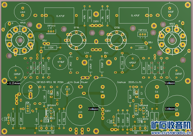

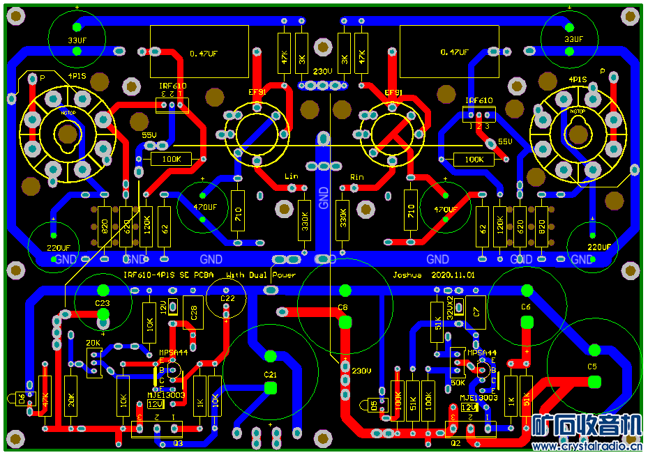

年前画了一块电路板,打样发回来5块板子。连续装了三台机器,还给另外坛里的坛友发了两块,手上正好用完。趁这个时间,发个朋友圈

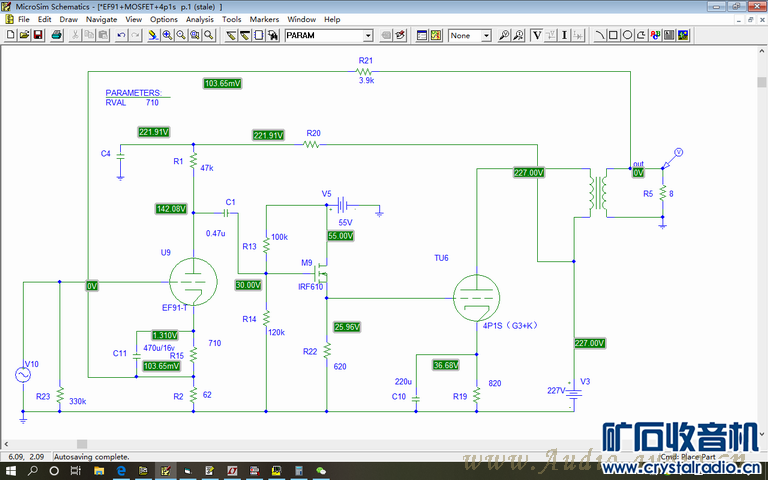

用的隔壁坛田版主的电路,前面EF91+中间一个石头跟随IRF610+4P1S,出力可以达到3W左右,书架箱上不在话下的:
三台三种颜色,其中一台被同事抱走了,一台被朋友定下了:
现在一直在听,直热管声音暖,自己听的没有加负反馈,准备再过一阶段调整一下后加上去。

此板子有个特点,是双路串联稳压,因为4P1S需要227V左右,而IRF610需要55V,所以电牛需要两路电压供电。加上灯丝电压。

直流点灯,左右参与噪声都在0.7mV左右,基本不可闻。
