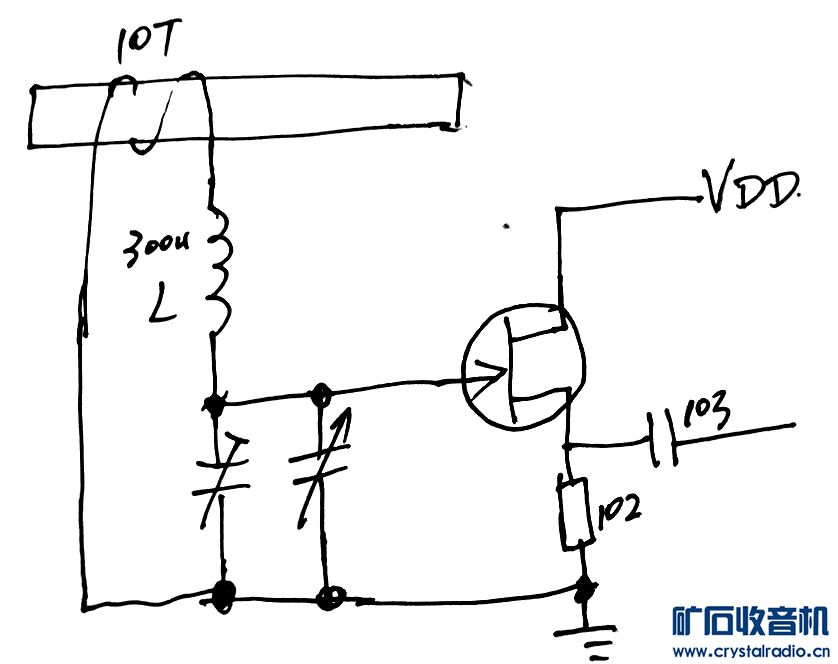

 楼主| 发表于 2021-2-23 15:45:32 | 显示全部楼层
其实这不是我发明的,我参照刘中远的电路把场效应管放大改成源极输出器,以便和集成电路的低阻输入相配。原理不比有疑问,有别出新裁的可以自己试试,成功了分享一下。

 楼主| 发表于 2021-2-23 16:05:30 | 显示全部楼层
LQRLQR 发表于 2021-2-23 15:48
L大所言极是 ,结合楼主临时画个草图效果是不是更好,请L大痛批:
不行,高频变压器有升压作用。设磁棒感应到信号电压为1mv,升压后为10mv,输出为10mv差点。如按图不要高频变压器电路输出不到1mv,增益不够
 楼主| 发表于 2021-2-23 16:16:21 | 显示全部楼层
Fireflying 发表于 2021-2-23 13:57
怎么会没有耦合呢?天线线圈和高频变压器初级串联,电流走的同一个回路,高频变压器次级把信号送给后面 ...
这个电路高频变压器的初级起码100多圈,磁棒线圈感应到的电压全部加到初级,你次级用多少圈,要升压10倍的话绕1000多圈吗?一个原件没有省变压器还要绕这么多圈没必要吧。

这个是串联,原理也说得通——等效电压源(磁棒感应的信号源)与电感串联,再与电容构成的谐振回路谐振,信号幅度被提升为Q倍。

确切地说,串联后的L3中,L1与L2并不构成自耦变压器,两者之间没有互感。
嗯,仔细想了一下,确实没有耦合,因为信号电流也是全部流过L3的,所以从L2上面是可以取出信号的,等于是信号电流在L2阻抗上面的压降,就是给后级输出的信号。
发表于 2021-2-23 18:17:08 | 显示全部楼层
圆成居士 发表于 2021-2-23 16:05
不行,高频变压器有升压作用。设磁棒感应到信号电压为1mv,升压后为10mv,输出为10mv差点。如按图不要高 ...
明白了,原电路是用高频变压器升压,用场效应管源极跟随器的高输入阻抗和低输出阻抗进行阻抗匹配,而又基本不损失电压。是这个思路吗?
发表于 2021-2-23 18:18:56 | 显示全部楼层
qzlbwang 发表于 2021-2-23 17:10
这个是串联,原理也说得通——等效电压源(磁棒感应的信号源)与电感串联,再与电容构成的谐振回路谐振, ...
请问Q大,如果这样的话,频率低端和高端的Q不一样,是不是灵敏度也会跟着不一样?
