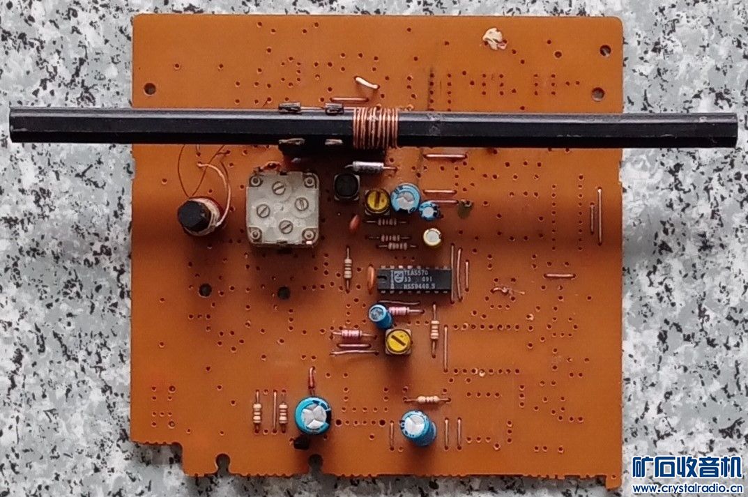

现在中波收音机在城市据说已经不能用,机外环型天线虽然能抗干扰但是太大移动不便。书上说国外高档机早就用低阻磁棒天线了,国内介绍低阻磁棒天线收音机电路的很少。《无线电与电视》刘中远的实验场效应管调幅收音头,以前做过感觉灵敏度差点。最近做了个试验把TEA5570收音机板子改成低阻天线,收效不错。TEA5570电路中波灵敏度本来就高,26dB信噪比16uV,最大灵敏度1.7uV。磁棒线圈10-15T,高频变压器是关键。本人没有使用中周改,因为中周改的Q值低,调节范围小是。我用的是1019小收音机上的磁棒天线7x60mm改的,磁棒截下3.5cm用原来的初级线圈再绕了20圈作初级,一量电感与原磁棒天线的电感差不多,用上效果很好。感兴趣试验的话要根据自己收音机的调谐电容大小,确定变压器的次级圈数,初级圈数取次级的1/7-10
不好意思,觉得这句话怎么都看不懂。是绕了20圈的初级与原磁棒天线电感差不多?还是LC回路的次级与原来的磁棒天线电感差不多?
一般来说,低阻磁棒天线的电感,要等于绕在LC回路上另绕的绕组(即那个初级)电感量,即接入电感要相等,这样就达到了匹配的目的。所以这个“20圈”,其电感量要与低阻磁棒天线绕组的电感量相等,这样效果最好。既然能够测量电感,那么调整两边的电感量一致,也是容易办到的。

 楼主| 发表于 2021-2-23 12:14:19 | 显示全部楼层
longshort 发表于 2021-2-23 10:57
不好意思,觉得这句话怎么都看不懂。是绕了20圈的初级与原磁棒天线电感差不多?还是LC回路的次级与原来的 ...
我是说7x35mm的磁棒是小收音机上的,连同小收音机上的磁棒线圈初级用来做高频变压器的次级,电感与原5570收音机的磁棒线圈初级电感差不多。上面绕20T做高频变压器的初级,至于你说的什么电感配匹恕我寡闻。刘中远的电路高频变压器用10x10中周改绕,初级18T,次级114T。磁棒绕10T,作者说如果要增加灵敏度就加绕磁棒线圈,并没有说要同时加绕变压器的初级使电感匹配。

 楼主| 发表于 2021-2-23 12:22:06 | 显示全部楼层
未成之佛 发表于 2021-2-23 11:31
等待实物照片中......
是音频输出试机的,准备上个2822功放

 楼主| 发表于 2021-2-23 12:39:47 | 显示全部楼层
fzh547611 发表于 2021-2-23 11:34
上个图看看就更有说服力了。
4万分的老烧还看不懂吗,懂原理的内行自然一看就懂,不懂的给图还是不懂。高频经电容接5570的2脚(高放输入端)场效应管阻抗变换,低阻磁棒线圈虽然是低阻,升压后阻抗提高与IC输入不匹配
发表于 2021-2-23 13:04:26 | 显示全部楼层
请问楼主,可不可以把低阻磁棒天线跟高频变压器初级串联,调整高频变压器初级电感量,使得串联后的总电感量等于原来改之前的电感量,然后把可变电容还是放在低阻磁棒天线这个回路?您把调谐放在高频变压器次级回路这种方式主要是基于什么原因考虑的?另外,场效应管用的是什么型号?

 楼主| 发表于 2021-2-23 13:35:35 | 显示全部楼层
Fireflying 发表于 2021-2-23 13:04
请问楼主,可不可以把低阻磁棒天线跟高频变压器初级串联,调整高频变压器初级电感量,使得串联后的总电感量 ...
不可以,这样磁棒线圈与高频变压器就没有耦合了,自偶变压器必须2个绕组在同一个“芯”上。但是高频变压器的初、次级可以合并成自偶变压器,高频变压器次级与可变电容组成调谐回路是为了与可变电容匹配。场效应管能用的型号太多,我用的3DJ6,K212小收音机上多也能用。
