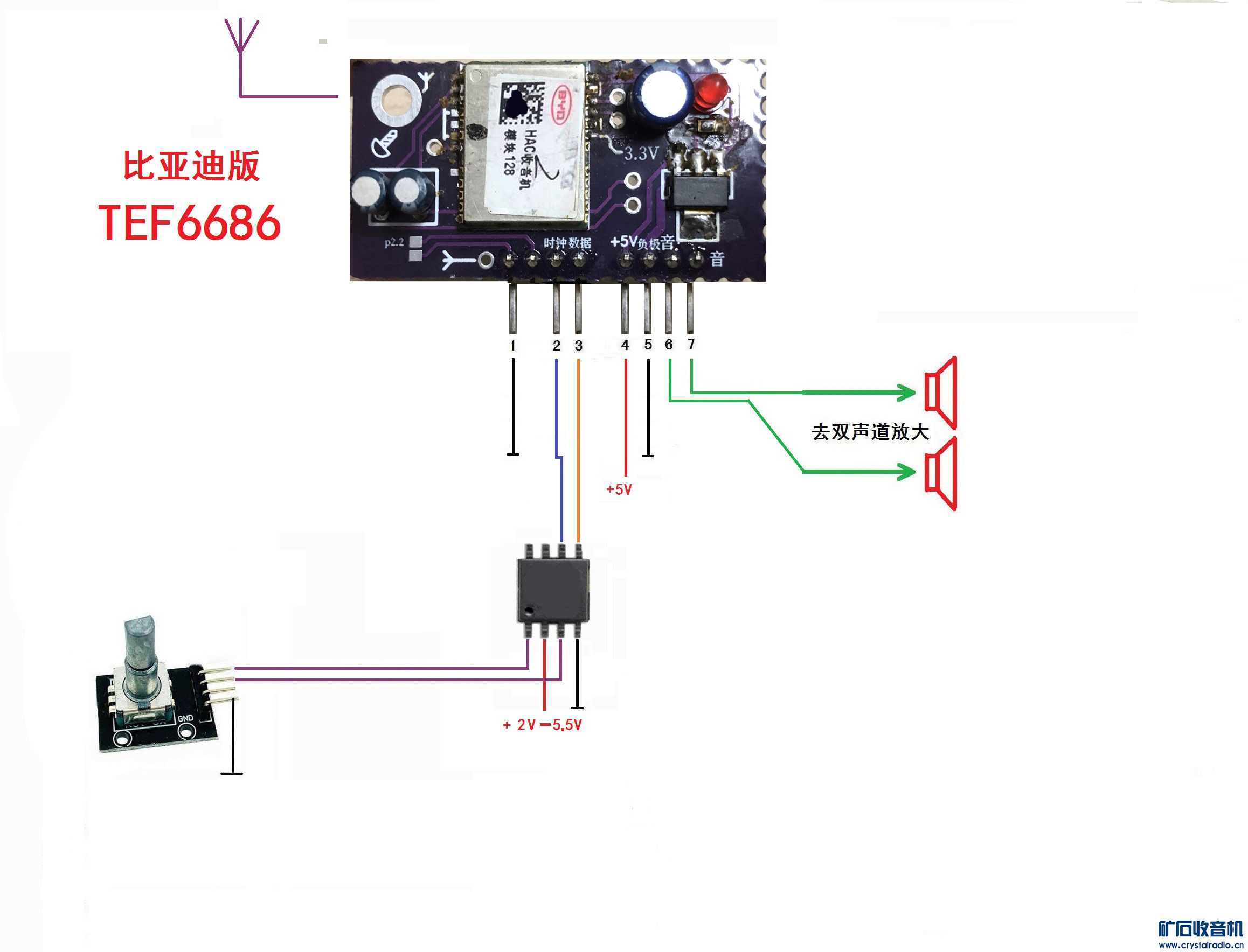

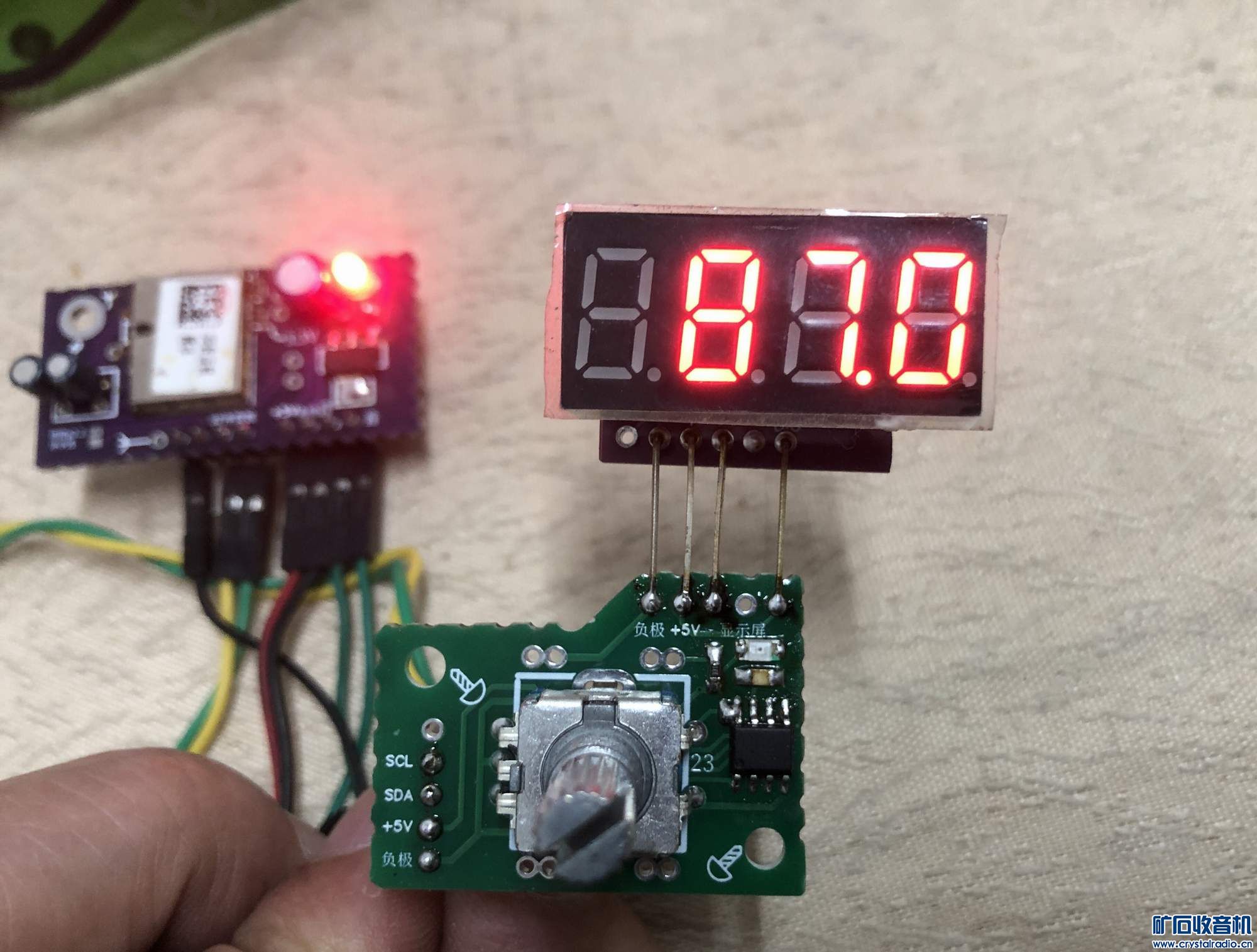

刚开发完成的最小TEF6686控制程序,最简单通电转转就能选频率,定时存储当前频率,
内置天威TW1650驱动,已屏蔽,完全无屏幕干扰,使用ai算法压缩数据和主程序框架,
单片机型号无可奉告,此结构达到线束最少,电路最简化,成本最低,哪怕技术再烂,
脑回路再简单的朋友也能轻松驾驭6686
发表于 2025-4-29 11:25:58 | 显示全部楼层
这个应该是6686最简单的运用方法

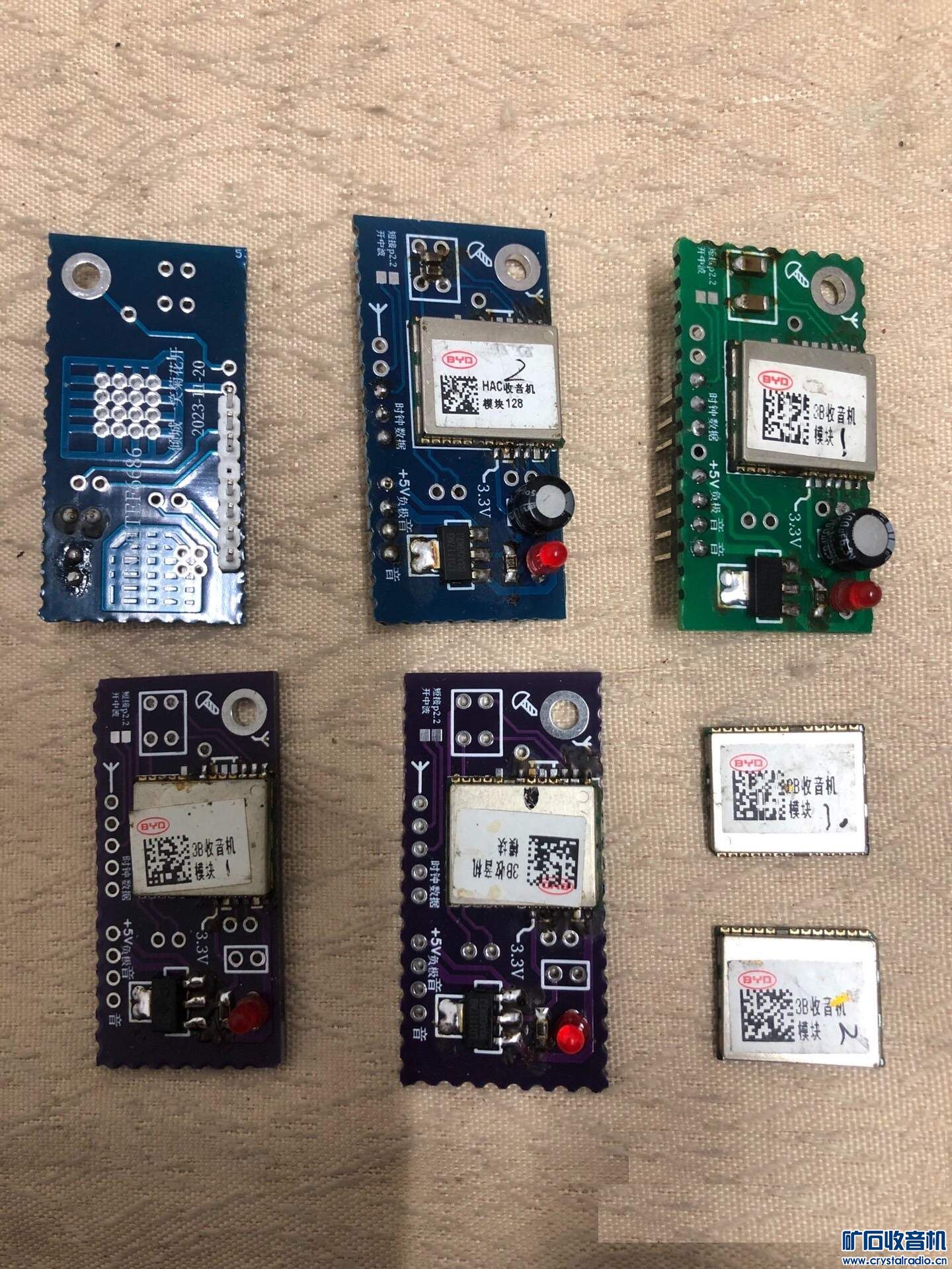

144826dodxdduq3zpqvdja.jpeg 2024-07-24 112326.jpg 微信图片_20250429210319-----.JPG 单片机-tef6686比亚迪-最小板.jpg
