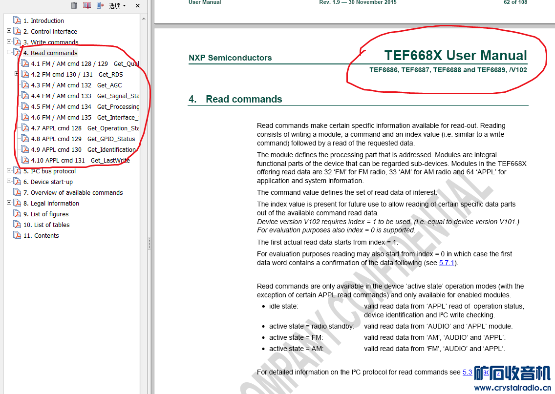

发表于 2025-4-6 09:06:08 | 显示全部楼层
这个收音机的底层程序是你自己写的吗?是的话这款芯片的控制使用指南能发一份给我吗?

发表于 6 天前 | 显示全部楼层
Carnot 发表于 2025-4-20 21:03
是我写的,很多年了,用的arduino,我都不记得当时的想法了,哈哈哈。现在逐步在用STM32了。
留邮箱, ...
不管用arduino还是STM32,对于芯片的CDM控制原理一样的。我现在用开51模拟IIC来驱6686,手头上只有下图所示的文档,这个文档感觉对于内部功能模块的描述不全面,反正我没找到“读当前电台频率”的寄存器介绍。不知道是不是使用手册上才有介绍?如果你有这个芯片全面的资料麻烦发一下给我。邮箱:ye955@qq.com
发表于 5 天前 | 显示全部楼层
地主斌 发表于 2025-4-20 23:10
不管用arduino还是STM32,对于芯片的CDM控制原理一样的。我现在用开51模拟IIC来驱6686,手头上只有下图 ...
6686的底层操作不是寄存器的概念,你的截图中cmd是模块指令的方式,例如20H是调频指令,
21H是中波指令,你的6686代码不是发出来了吗怎么还在问这个很浅的问题?那你自己的6686
有没有出声?我给你的文档已经够全面的
发表于 5 天前 | 显示全部楼层
21H是中波 ...
出声了,但频率显示还没有实现。也就是说读频率的指令资料还没有找到。例如4732的CDM指令0x22是读频率,哪么对于6686读频率的指令是什么?
