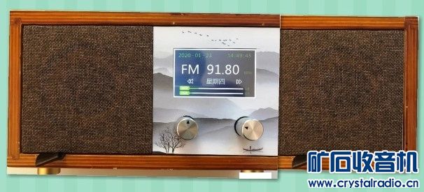

我来说一句 ,外壳设计也很关键。形如R9700或PL757,单喇叭77-90毫米为佳,左边喇叭右边屏幕。还需支持插卡 ...
您的意见很中肯,机壳设计确实是讲究的,如果小批量生产要考虑装配工艺;
第二版的电路板基本完成,由于SMA座子,编码器布置,等因素;将会是上下结构;上部液晶屏,下部扬声器宽度约110mm,高度约170mm;采用70—90mm扬声器。
模块本身的尺寸是70*100mm;大家也可以根据需要自制外壳。

再建议一点,1,效果必须强于PL330。2,外壳很重要,没有外壳的机子只能摆在实验台上,外壳可以直接套用某款成品机,如德生,拓响。3,需方便存取编辑电台。4,不需要什么触摸屏除非设计配套外壳。4,价格不能太贵,百元左右让爱好者自己焊接。

前辈,这个接受效果和PL330不是级别的。。。。PL330用的应该是SI4735芯片,是低成本消费级的芯片,也就几块钱一片,工作电流十几个毫安;
发表于 2021-3-19 12:00:05 | 显示全部楼层
工作电压7.4V,电流200多毫安,显示屏3.几寸,我觉得整机应该往大的台式机方向,比如借用楼主的图片这种流金岁月双声道版。7.4V电压下功放不太好选,TDA7057,TEA2025,TDA2822.
如果往小的方向做,屏幕改LCD1602,但近1W的发热会不会感觉像电捂手
