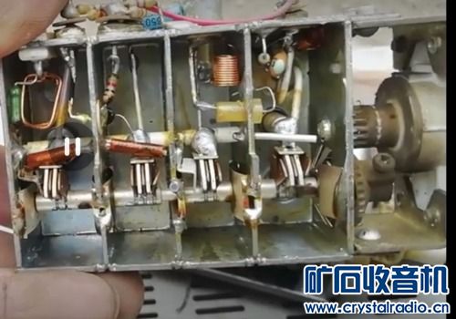

发表于 2021-4-6 12:10:44 来自手机 | 显示全部楼层
ye123 发表于 2021-2-17 11:30
这种可变电容老式电视机内的高频头有,本坛的“器材友情交换”有买.......
想问一下,是这种UHF高频头吧。里面的电容是连在一起的,怎么分开用的?
