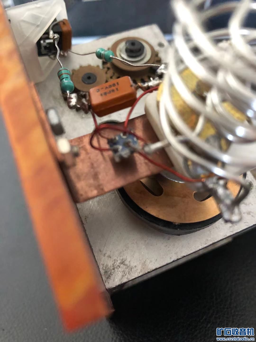

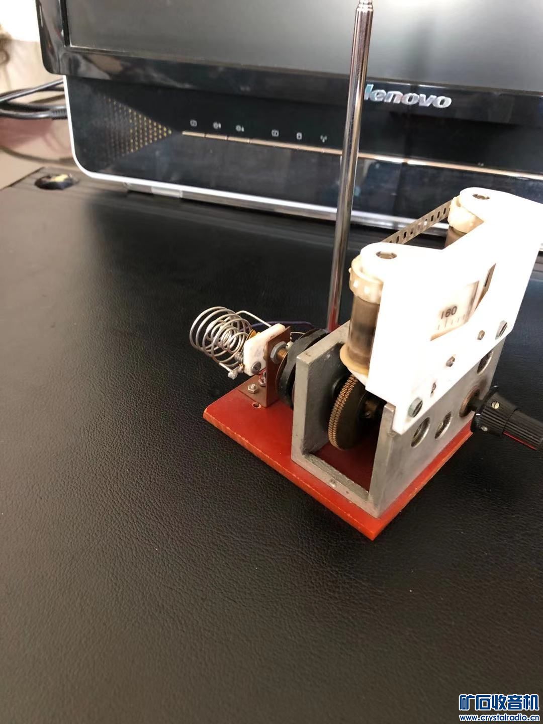

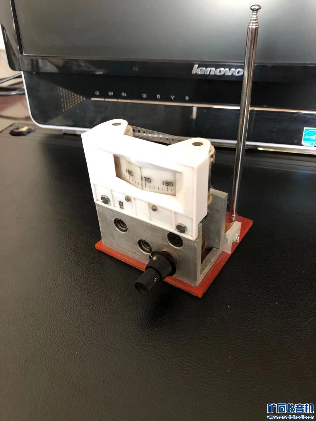

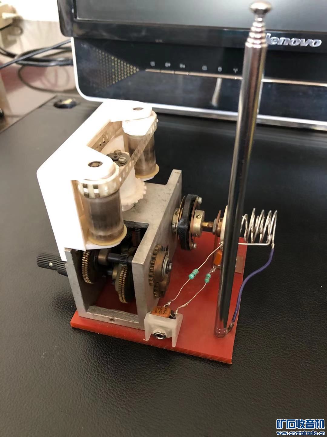

微信图片_20210215091802.jpg 微信图片_20210215091710.jpg 微信图片_20210215091723.jpg 微信图片_20210215091657.jpg 微信图片_20210215091642.jpg 微信图片_20210215091736.jpg
可变的轴径约为5mm,减速器的输出轴径是5mm,连轴器的孔径是5mm。这种减速器咸鱼上有卖的,但是有的已经不完整了。

 楼主| 发表于 2021-2-15 14:37:22 | 显示全部楼层
sdts 发表于 2021-2-15 13:48
非常感谢楼主的释疑,因为对你这个减速装置与电容的连接方式感兴趣。
这个减速器的价格比较贵,这种带减速机构的矿机适合于在Fm电台比较密集的大城市使用。如果当地的Fm电台数量不多,没有必要花那么大的价钱去搞这个东西。本帖主要介绍的是2型线圈,所以一开始也没有认真的拍出整机的图片。
发表于 2021-2-15 17:15:58 | 显示全部楼层
大千老师的调谐度盘的转动部分做的挺新颖,传动带好像是用老胶卷的边做的。不知猜的对不对。矿机做的真好,感谢分享。
 楼主| 发表于 2021-2-15 17:54:13 | 显示全部楼层
laoxuesheng 发表于 2021-2-15 17:15
大千老师的调谐度盘的转动部分做的挺新颖,传动带好像是用老胶卷的边做的。不知猜的对不对。矿机做的真好, ...
你说的对,就是那么工作的。好像是在一种测量频率的机器上拆下来的。淘宝和咸鱼上都有卖的,有的只剩下下面的减速机构了,会卖的便宜一点。我这台减速器当年买时花了280元,品相很好。这种减速器是有粗调和细调的,不过在这个场合细条调基本没有用。

 楼主| 发表于 2021-2-15 22:32:54 | 显示全部楼层
sdts 发表于 2021-2-15 21:28
看到楼主的15P可变电容是自己去了片改小的,现在网上20P的小电容一般都用螺丝刀来调节的那种,无法用轴连接 ...
我用的这种可变是在淘宝上的【元器件天地】家买的,为了增加调协范围动静片各拆了一片,当然不拆片也可以。这个卖家好像还有这种可变,只是容量大了一点,动静片各拆两片就是了。
