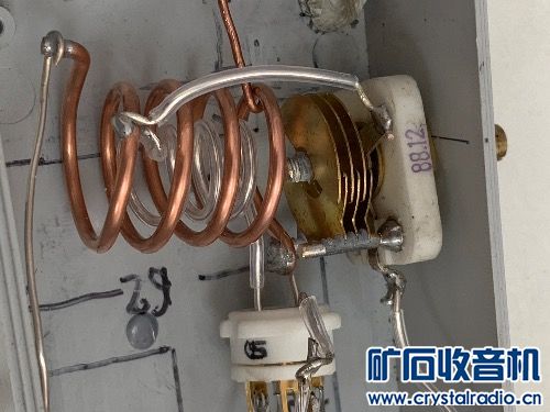

发表于 2021-2-19 08:33:20 来自手机 | 显示全部楼层
仿制了一个,效果不错。

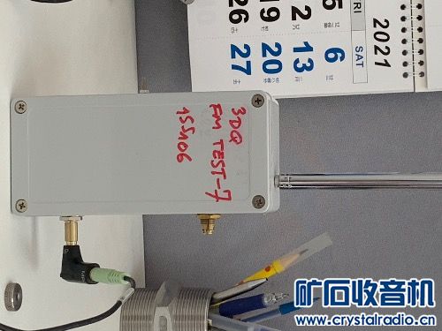

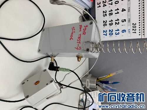

发表于 2021-2-19 08:42:03 来自手机 | 显示全部楼层
在有些地点地面就能收到广播。我知道上海东方明珠有fm节目信号发射,但是其他还有哪些发射地点不清楚。在30米高度以上,室内都可以收到。比我以前做过的都强许多。现在在试不同的天线效果。

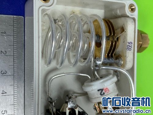

 楼主| 发表于 2021-2-19 09:25:47 | 显示全部楼层
youhan333 发表于 2021-2-19 08:33
仿制了一个,效果不错。
线圈做的不够标准, 。没有必要用那么粗的铜线做乚1线圈。找一点1mm的漆包线做乚1和乚2就可以。另外,乚2的直径不要太大,乚2要与乚1有一定空隙,否则,乚2会影响乚1的Q值,降低整机的灵敏度和选择性,这一点很重要。3DQ与协振乚C回路的接线距离要尽量的短,没有必要做成插拨式,在Fm矿机上,3DQ基本永远不会损坏的。我研制了很多天线用在Fm矿机上,最后发现还是普通的拉杆天线增益最好。
发表于 2021-2-19 10:32:12 来自手机 | 显示全部楼层
多谢老师指导。再继续改进,提高。
发表于 2021-2-19 10:42:06 | 显示全部楼层
大千世界 发表于 2021-2-19 09:25
线圈做的不够标准, 。没有必要用那么粗的铜线做乚1线圈。找一点1mm的漆包线做乚1和乚2就可以。另外 ...
经验之谈!我这大把材料,准备开工仿制一个。

发表于 2021-2-26 12:52:04 来自手机 | 显示全部楼层
线圈根据您的建议做了改进。3dq连接还来得及改。发现现在不加1.2m天线就能收到台。是不是线圈电感大了点?
 楼主| 发表于 2021-2-26 22:08:30 | 显示全部楼层
youhan333 发表于 2021-2-26 12:52
线圈根据您的建议做了改进。3dq连接还来得及改。发现现在不加1.2m天线就能收到台。是不是线圈电感大了点 ...
能收到台说明电感量适中。这种二型线圈的灵敏度很高,所以在收听位置距离发射台很近的地方不用天线也可收到台。当初设计这种二型线圈就是为了加大收听距离的,乚2放在了乚1的最强磁通区域内自然它的威力是最大化的了。
发表于 2021-2-27 14:40:00 来自手机 | 显示全部楼层
谢谢老师的线圈设计让fm接收更容易。距发射点5.6km地面开阔处可以收到。距10km处在18楼面朝发射点也能收到,声音也不小。
