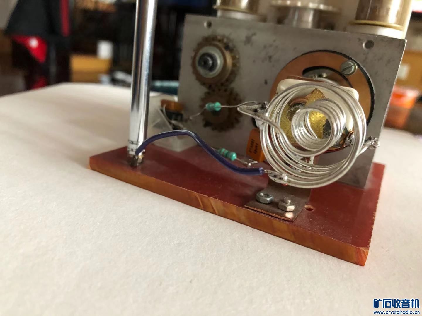

       最近发现有很多朋友对fm矿机很感兴趣,还有网友试制fm1矿机,那为啥不把性能更好的fm2型矿机线圈介绍给大家呢。fm2线圈在试制成功之后,我曾经发表过一篇文章,后来不知为何不见了,今天再次发表一下供网友们讨论。经过3年多的反复对比收听和实验,fm2矿机的性能要远远高于fm1型机。
fm2
fm2

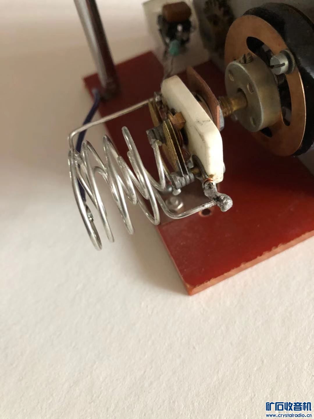

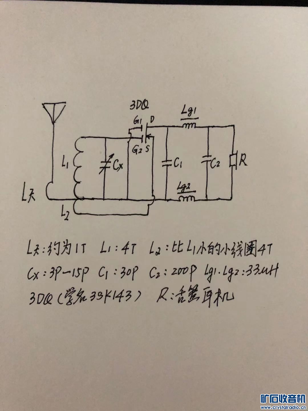

fm2机与fm1型机的线圈完全不是一种设计理念,1型机在设计时采用的是直径3mm的制冷用的毛细铜管,目的是为了尽可能提高l1线圈q值。2型机的线圈则是采用的1mm镀银搭棚线,如果手头没有,用1mm的柒包铜线效果也一样。 微信图片_20210214095610.jpg 微信图片_20210214095745.jpg 微信图片_20210214095800.jpg 微信图片_20210214095811.jpg 微信图片_20210214095831.jpg 微信图片_20210214095850.jpg

线圈做的不够标准, 。没有必要用那么粗的铜线做乚1线圈。找一点1mm的漆包线做乚1和乚2就可以。另外,乚2的直径不要太大,乚2要与乚1有一定空隙,否则,乚2会影响乚1的Q值,降低整机的灵敏度和选择性,这一点很重要。3DQ与协振乚C回路的接线距离要尽量的短,没有必要做成插拨式,在Fm矿机上,3DQ基本永远不会损坏的。我研制了很多天线用在Fm矿机上,最后发现还是普通的拉杆天线增益最好。
发表于 2021-2-14 11:06:55 | 显示全部楼层
大千老师春节好!请问线圈直径都是多少的?
没看到3DQ藏哪儿了?

 楼主| 发表于 2021-2-14 12:10:16 | 显示全部楼层
没看到3DQ藏哪儿了?
3DQ就是按着上面的电路图接上的,只是想G1和G2以及S的接线尽可能的短,目的是为了减少能源损失,所以说焊的离可变电容很近,被线圈档住看不太清楚的。
大线圈多径25毫米,小线圈外径10毫米。
