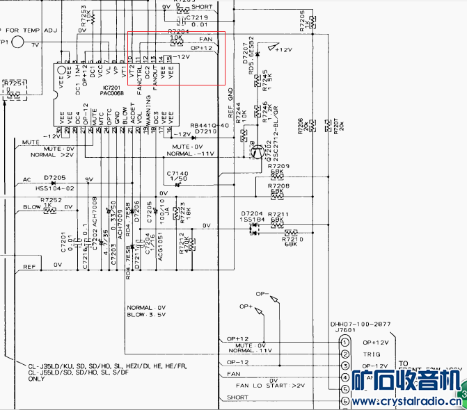

我的J75好像出问题了。音量开大保护,那个PAC006B芯片温度很高。不知道您机器的PAC006B温度高吗 ...
检查一下风扇是否运行正常,这个芯片还控制风扇(11脚),检查一下周边元件。

我平时都是低音量使用,没有开过大音量,应该没有高温的情况,你是大音量一段时间还是一开大音量就保护? ...
风扇运行正常,声音一开大就保护。
您的机器LD部分无动作、故障代码显示E3,可按照链接检查。

前段时间修好的机器,今天折腾光头时功放再次打铁放电,开机又烧了F2,现在不接功放不烧保险,电源没问题,机器能启动,但接功放就烧F2,检查了那几个功放管和二极管,都是没问题的,现在没思路了,还望指导。附功放图,顺便请教,这机器电容很大,如何给电容放电?谢谢!

汪洋中的船 发表于 2021-1-23 11:35
不错!
我的机器打火后无声音,无频谱,用手摸这个问题大约有60摄氏度,有点烫手的感觉
