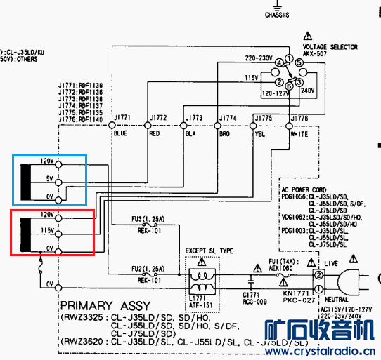

先锋组合CL-J35LD前几天洗了一下光头(没有拆板子)后开机电源保险F2烧了,更换后待机灯不亮,按开机没有反应,量变压器初级1组有220V,另1组0V,次级无电压输出,是变压器烧了吗?求助谢谢!附图,图中蓝框为有220V,红框为0V

yshu 发表于 2021-1-17 17:18
按初级电路图看J1773与J1776应该是通的,但现在不通,且J1773有电压220V,整个次级没有电压输出
图3红框内左起1.2脚接的是内置保险丝,测一下通不通。
再看看电压选择开关是否动过没到位或接触不良。
F2不会无缘无故烧坏,我的J75也烧过多次。

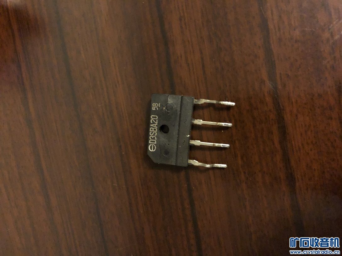

拆机检查其它保险丝都完好,换上F2后机器能工作,就没细查。烧了几次直至闻到糊味再检查,是提供功放电源的整流器击穿短路了。这次连变压器内置保险丝也熔断,因为F2我换的是2A的。

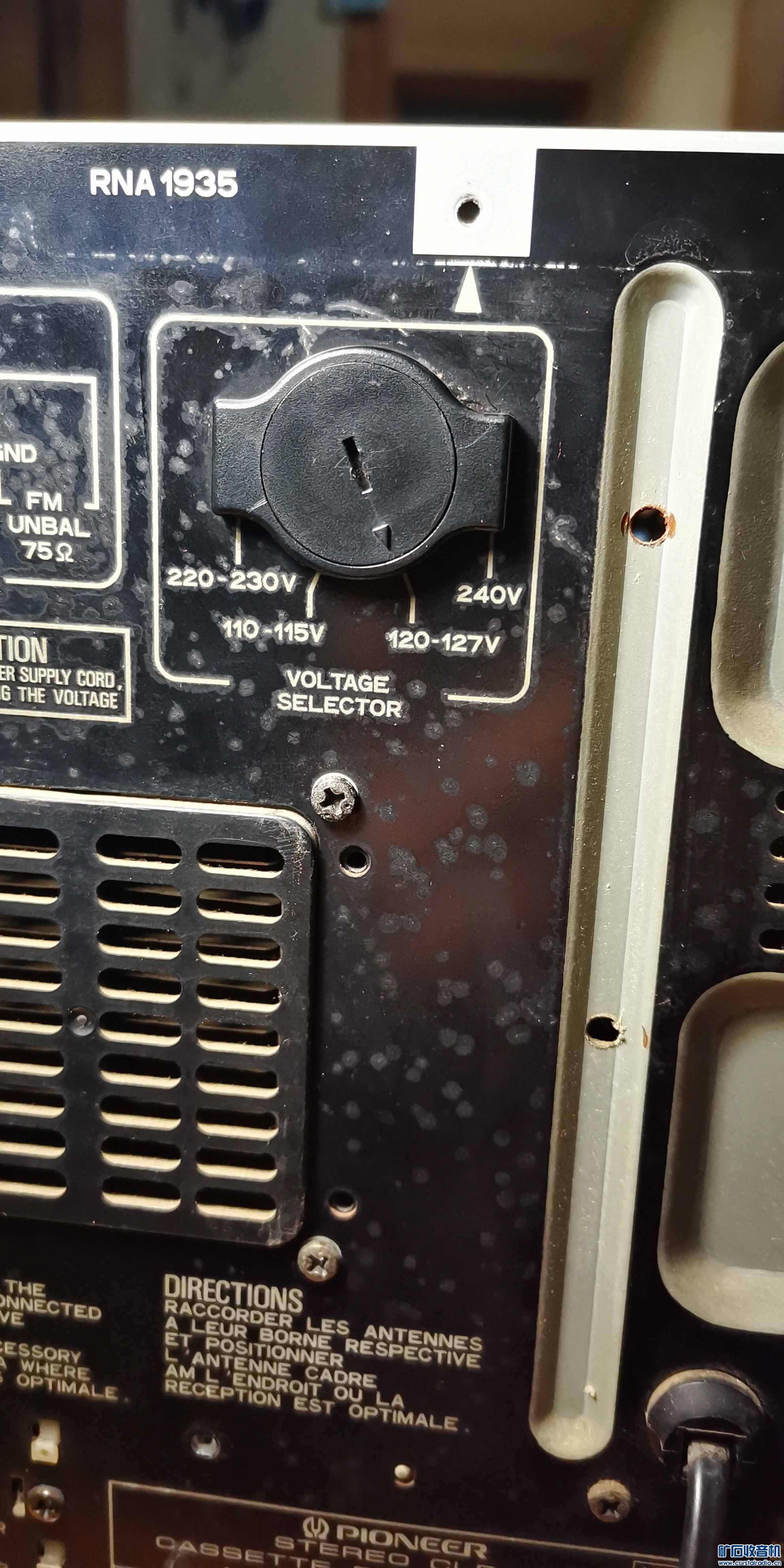

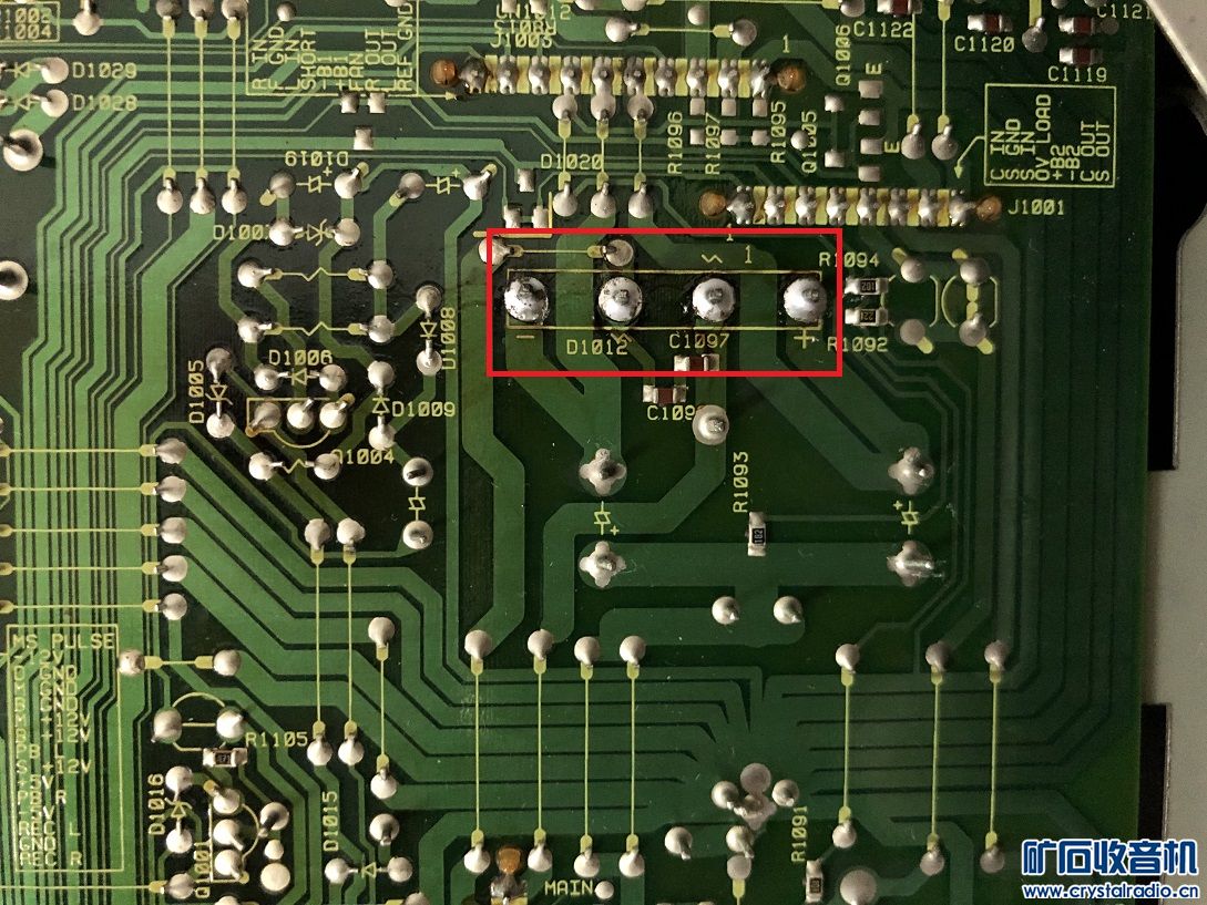

正如4楼所说,f2保险烧后,也是换了2A保险,功放风扇不停的转动。变压器很热,也闻道焦味。由于不想大卸八块清洗光头,就把托盘移出来从左侧卸下光头,但要取光头先要卸下功放,再从功放位置下有个洞下起子卸下光头滑竿螺丝,就是在取下功放螺丝后把功放搁在铁板上电容“啪”的放电,不知是否是这个引起的,请问图中这是哪块板子?电压选择器打开检查过,没有问题

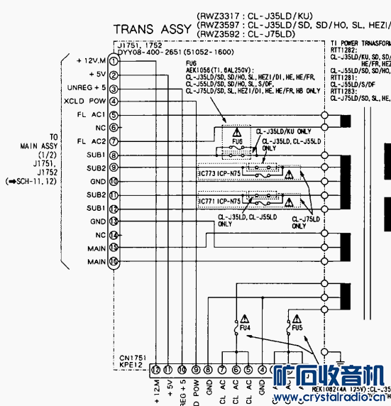

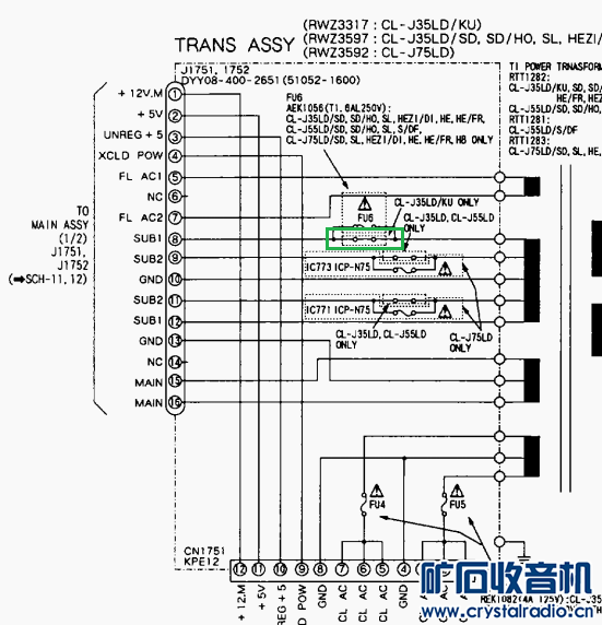

从电路图上看到变压器内置保险丝是不是F6下面的那个?如果这个烧了就要换变压器了吧。

发表于 2021-1-17 22:17:50 | 显示全部楼层
变压器内部有个温度保险,烧掉了。红框内左起1-2脚。

经测量变压器初级发现红框1.2.3.4是通的,蓝框5.6.7是通的,但从电路图上看2-5应该是通的,但现在不通,且红框内端子没有电压,蓝框内端子均为220V,很奇怪

今天把电压选择器打开看了,发现当选择器旋转到120-127V时初级1-7脚是通的,其中1.2.5脚电阻为0欧,2-4脚和5-7脚为4欧,2-3脚4欧,3-4脚0.5欧,5-6脚0.5欧,6-7脚4欧,这个结果跟电路图上有不同,因选择器指示为120-127V,不敢通电测试,有没有哪位能在正常机器上测一下选择器在220-230V档位的初级各脚电阻值,看是哪里的问题?奇怪的是机器出问题前选择器是在220-230V档,附图:

这机器功放特爱坏,只要拆开后,哪怕是不插电,只要功放板供电电容存电,功放板碰到铁外壳就可能烧,原来这机器改VCD烧过好几个。。。。。
