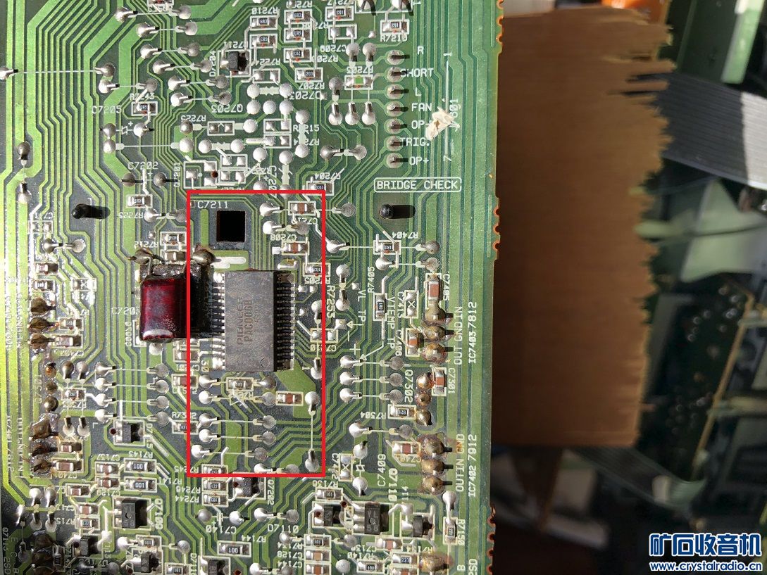

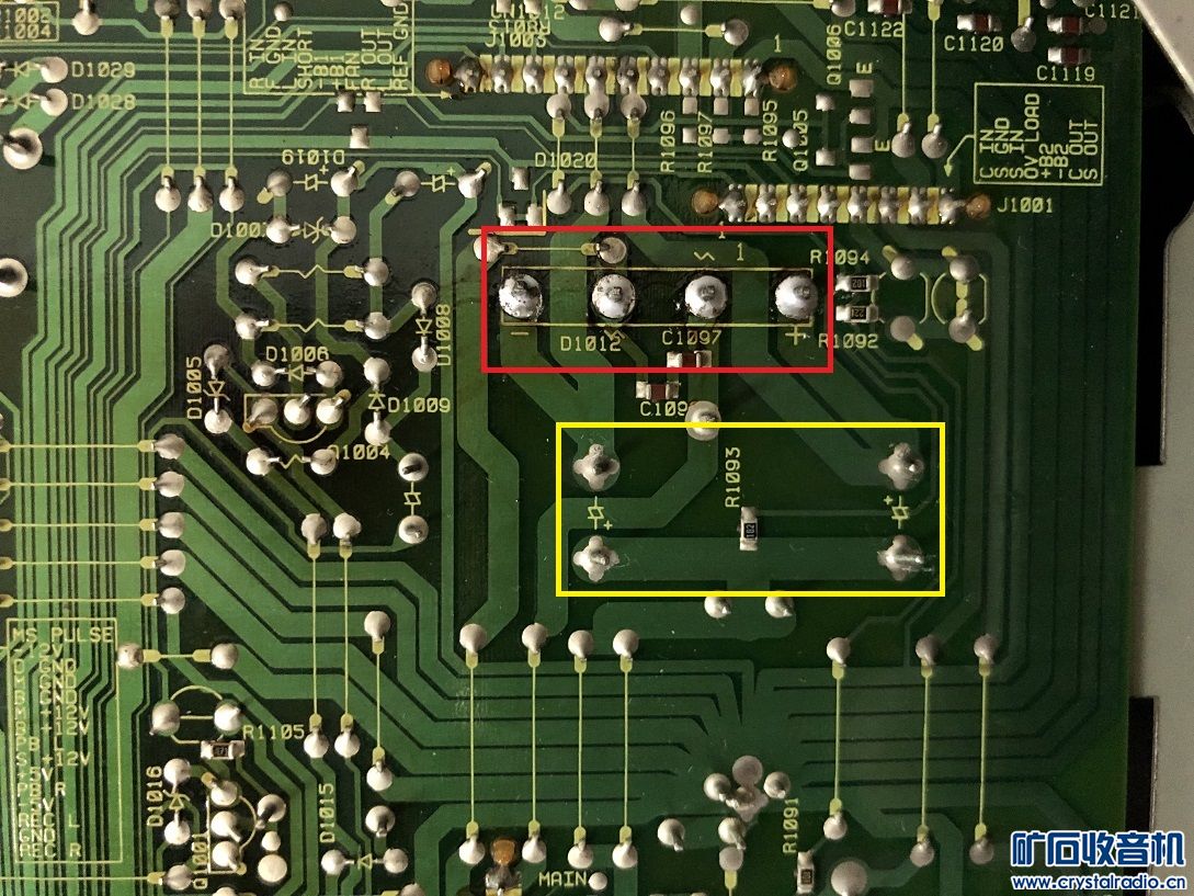

把图中橘色框中的管子拆下来测量没问题,直接测电路板取下三极管的空管脚位置(B.C脚)正反向都在1欧左右,而测量另一声道的同一三极管(蓝框)的B.C脚正向为7K,反向为18K,这也就是橘色框内的三极管在板时测量B.C脚是双向导通的原因,看来橘框三极管附近关联元件有损坏的,求帮助分析
左声道
左声道
右声道
右声道
 楼主| 发表于 2021-1-19 20:56:24 | 显示全部楼层
问题找到了,就是跟那个功率管B.C极并联的2个稳压二极管击穿了。附图如下。2个管子的型号为1SS244和HSS104-02,感觉后面那个型号怪怪的,不知道好不好配呀,有代用的吗?
故障点
故障点
发表于 2021-1-19 22:03:59 | 显示全部楼层
yshu 发表于 2021-1-19 20:56
问题找到了,就是跟那个功率管B.C极并联的2个稳压二极管击穿了。附图如下。2个管子的型号为1SS244和HSS104- ...
这两个不是稳压管,网上能买到。
 楼主| 发表于 2021-1-19 22:42:52 | 显示全部楼层
汪洋中的船 发表于 2021-1-19 22:03
这两个不是稳压管,网上能买到。
非常感谢,已在网上买了。看外形长相以为是稳压二极管 ,是开关管吧

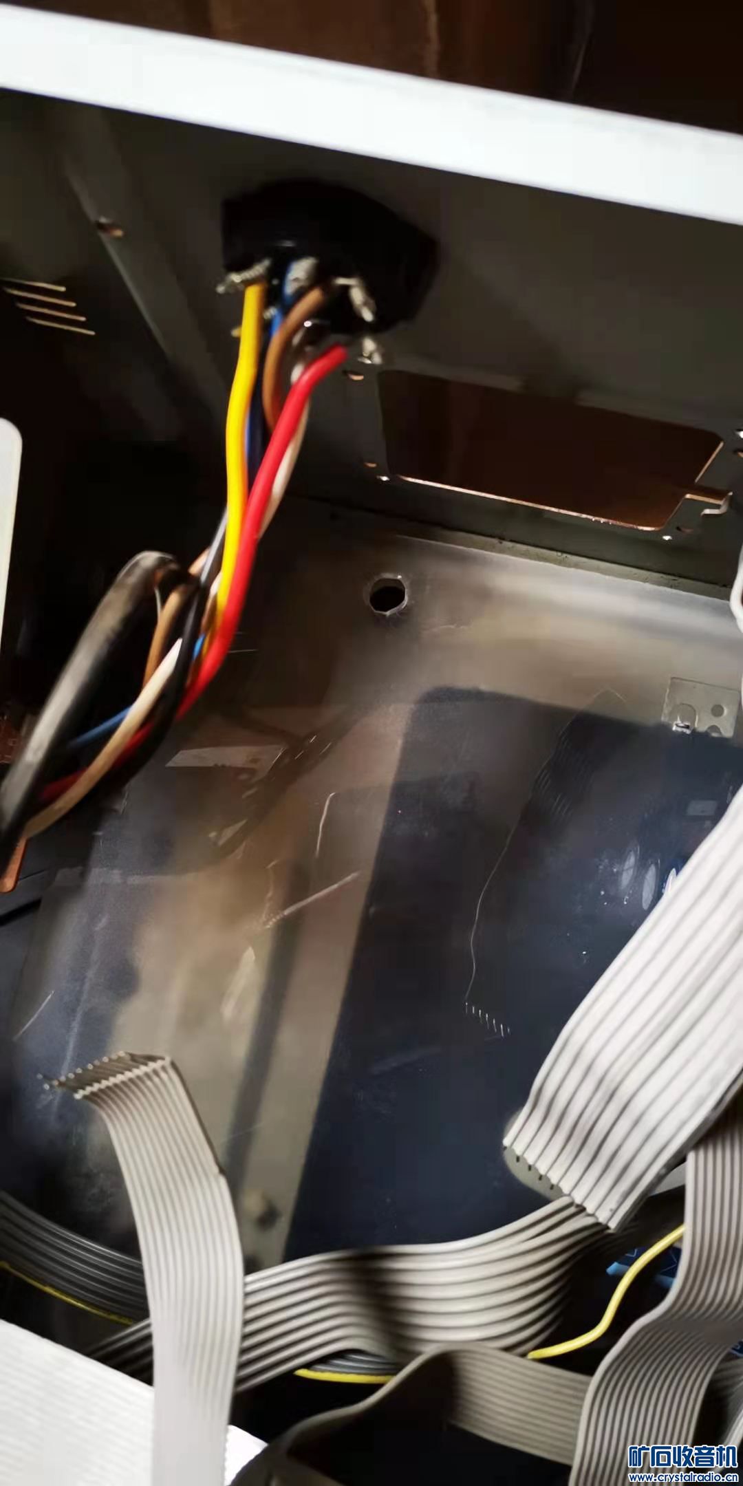

经过几天的等待,今天收到了配件(2个二极管)换上并重新组装机器后试机,故障排除,在此感谢所有帮助和关注的人们。这次故障完全是自身造成地,这机器在拆卸功放时不小心碰到机壳导致电容放电击穿功放里的二极管。故今后拆机时一定要小心,避免线路板触碰机壳,最好事先对电源大电容进行放电处理后再下手,为保险起见我在功放下面加设了一张塑料隔板,附图:
加装的塑料隔板
加装的塑料隔板
罪魁祸首
罪魁祸首
