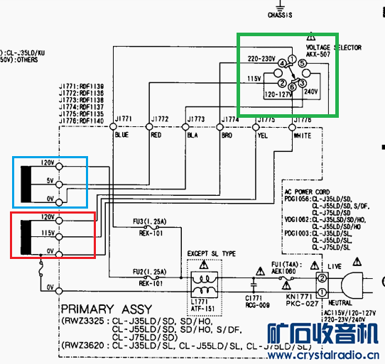

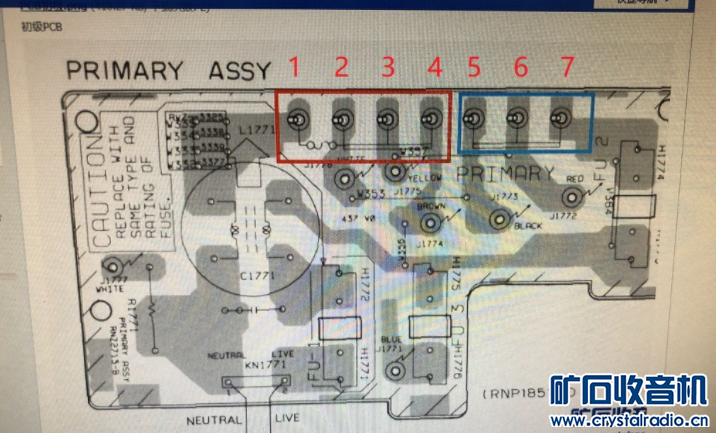

把电压选择打到220-230V档变压器初级各端子电阻值:1-2 脚0欧  2-3脚7欧,3-4脚0.5欧,4-5脚不通,1-2-5脚不通,5-6脚0.5欧,6-7脚7.5欧,5-7脚8欧,由于没有参考数据,求助根据这些数据判别变压器是否损坏,把功放断开测量变压器次级没有输出电压。附图

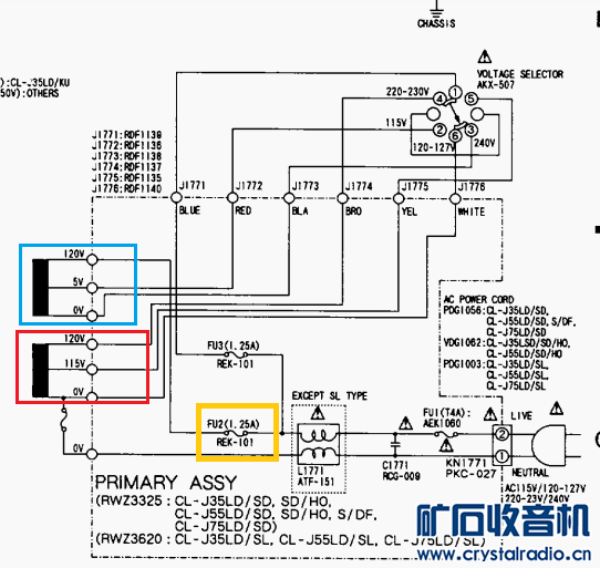

汪洋中的船 发表于 2021-1-17 22:45
用2A代换是错误的。由于错误的代换:故障时F2不能及时熔断——变压器电源没切断——变压器过热——内置 ...
检测了功放整流模块应该是好的。谢谢!

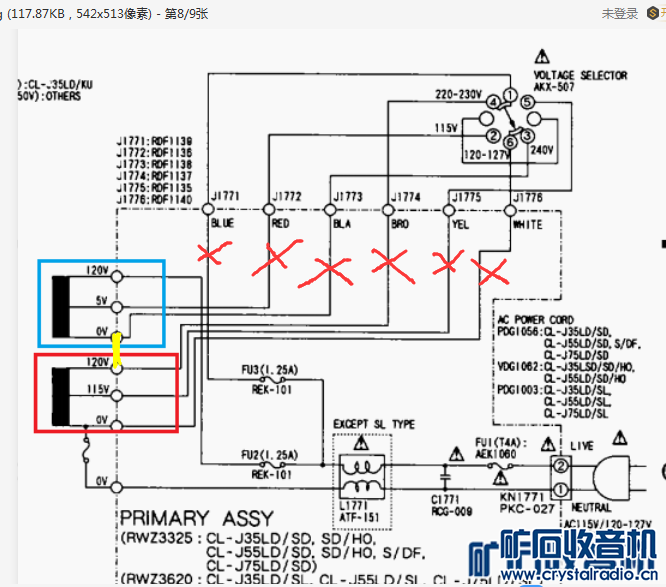

发表于 2021-1-19 11:02:37 | 显示全部楼层
把黄线连上,红线切掉,仅供参考。
 楼主| 发表于 2021-1-19 11:16:55 | 显示全部楼层
一招半式 发表于 2021-1-19 11:02
把黄线连上,红线切掉,仅供参考。
谢谢指导!初级是不是就变成这样了。
 楼主| 发表于 2021-1-19 11:20:57 | 显示全部楼层
把黄线连上,红线切掉,仅供参考。
请教一下这样改的原理。谢谢!
发表于 2021-1-19 11:22:38 | 显示全部楼层
yshu 发表于 2021-1-19 08:31
把电压选择打到220-230V档变压器初级各端子电阻值:1-2 脚0欧  2-3脚7欧,3-4脚0.5欧,4-5脚不通,1-2-5脚 ...
根据您的测量描述,变压器应该没问题。
该变压器初级是两个独立的绕组,2/5脚原本是不通的,当变压器接入电路板/电压选择器后彼此有了联系。
每个绕组的安全工作电压理论上不得超过120V。将两个绕组完全串联,机器可在240V电压下工作。
好好查查相关电路板、连线、电压选择器......
发表于 2021-1-19 12:04:48 | 显示全部楼层
yshu 发表于 2021-1-19 11:16
谢谢指导!初级是不是就变成这样了。
发表于 2021-1-19 12:11:16 | 显示全部楼层
相当于115V+115V=230V的接法,如果要万无一失的话就用下面的接法

 楼主| 发表于 2021-1-19 14:25:45 | 显示全部楼层
非常感谢各位的指导,电压选择器打开看过,里面很简单,2个八字形的簧片成180度安装,可以转动到不同触点,内部很干净,对照电路图和实物检查发现选择器在220-230V档时,电路图上选择器的1-4脚和3-6脚有一边不在八字形簧片上,不可能导通,再此前也没动过。
 楼主| 发表于 2021-1-19 14:56:03 | 显示全部楼层
还请教个问题:变压器初级的2个绕组必须同时有电压才行吗?目前只有蓝框内绕组有220V,红框内绕组无电压,个人理解此时初级电压已经加载上了,红框内绕组是为匹配不同电压选择预留的,理解不知是否正确,如果理解正确,那么正常情况次级应该有电压输出,可是目前次级电压输出各端子为0V
发表于 2021-1-19 15:18:43 | 显示全部楼层
就两组120的初级串联最高240v,两个绕组测量电阻一样,变压器就没有坏。

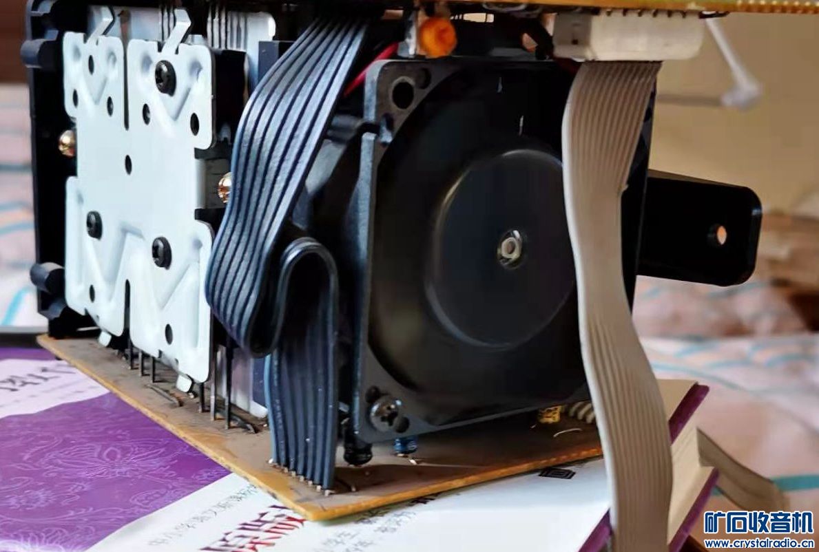

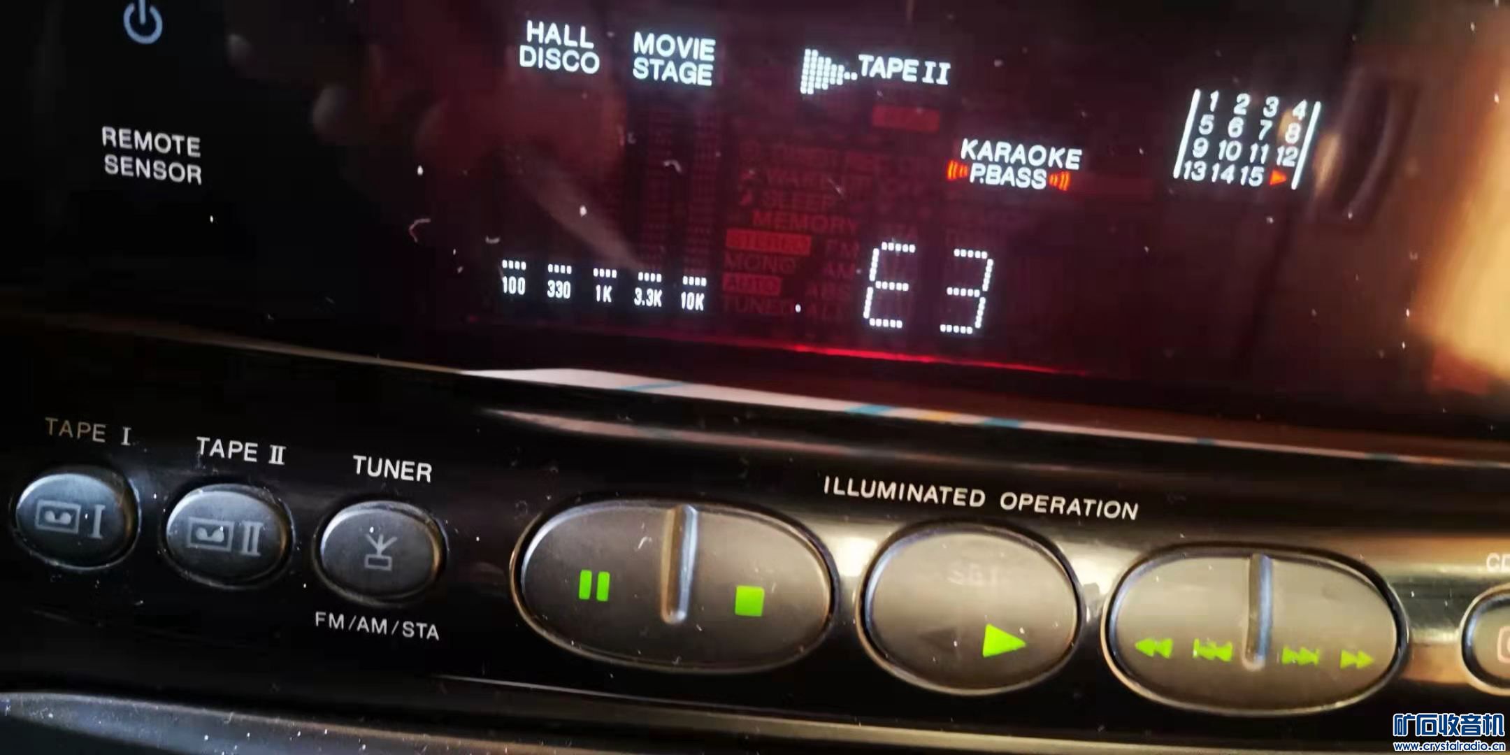

 楼主| 发表于 2021-1-19 16:32:40 | 显示全部楼层
首先非常感谢各位耐心地指导与帮助,我把选择器调到240V档通电确实变压器没有坏,为保险起见开机前断开了功放供电,开机后屏幕显示E3,这个不知道是不是没接功放的提示,但马上功放的风扇开始启动了,怕出问题于是手动关机断电了,想证明E3是不是没有接功放供电的提示,于是把功放供电接上再次开机,结果保险丝F2再次烧断,首次烧F2就是在拆卸功放时不小心下面碰到的机壳发出了啪的一声电容放电声,不知道是不是就把功放搞烧了,装回后开机就烧F2了,于是就有现在这一串问题,看来是功放这边的问题了,敬请继续指导,谢谢各位!
发表于 2021-1-19 17:05:53 | 显示全部楼层
他说:电压选择器没问题。
